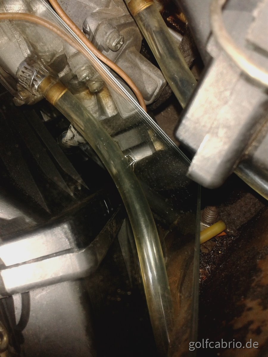

Habe heute probeweise die folgenden schwarzen Kraftstoffleitungen durch transparente Silikonschläuche ersetzt, um einem möglichen Kraftstoffproblem aus die Schliche zu kommen:
1. vom Kraftstofffilter zur Benzinpumpe
2. von der Benzinpumpe zum Gasblasenabscheider
3. vom Gasblasenabscheider zum Vergaser
Alle Leitungen habe ich mit entsprechenden Schellen gesichert.
Dennoch kurze Frage: Kann ich damit eine Probefahrt machen oder besteht die Gefahr, dass die Schläuche evtl. dem Druck (nach der Pumpe) nicht standhalten und womöglich platzen könnten?

Die mech. Pumpe drückt nur um 0,3bar. Das sollte der Schlauch abkönnen.
Den "Vorwärmschlauch" kann ich jetzt nicht zuordnen.

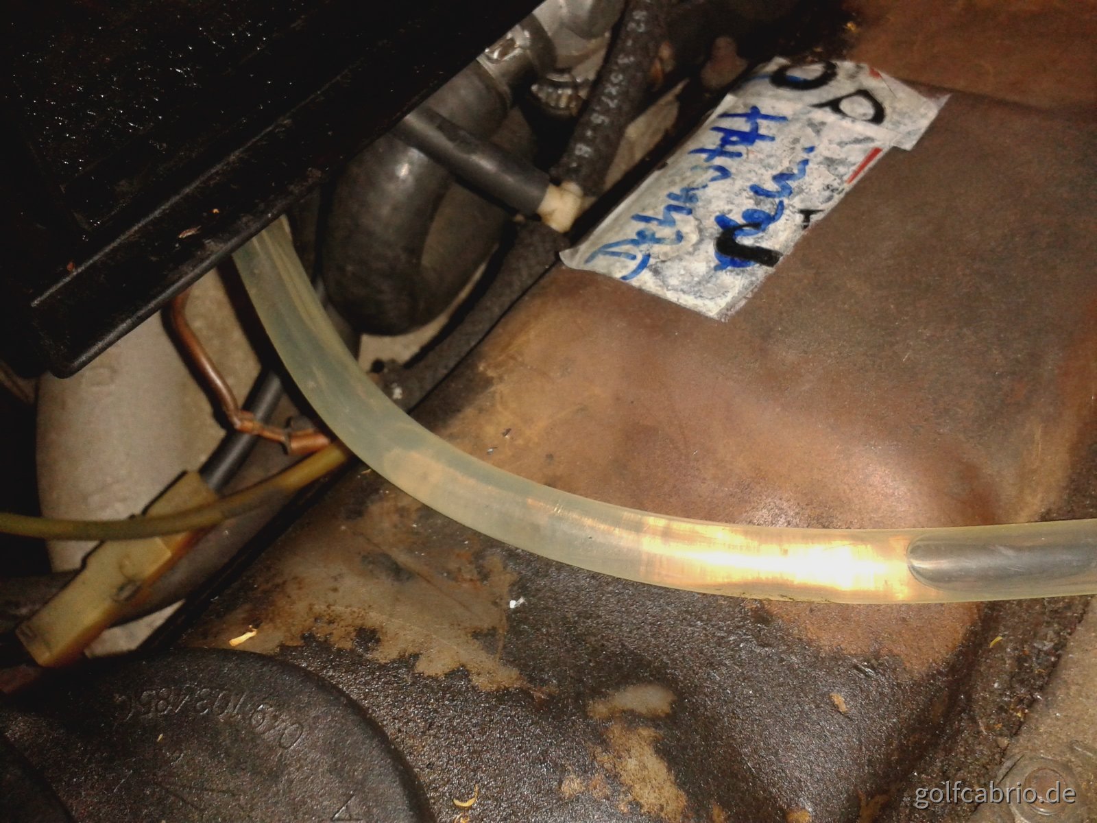

Habe vorhin eine kurze Probefahrt gemacht. Das Auto ist nicht ausgegangen. Bin aber auch nur ganz kurz (ca. 3 bis 4min ) etwas schneller (80-90 km/h) gefahren.
Was mir jedoch aufgefallen ist, dass im Schlauch (1. Schlauch) vom Kraftstofffilter zur Benzinpumpe während des Leerlaufs sehr viele Luftblasen umherwirbelten. Nachdem ich etwas schneller gefahren bin war die Kraftstoffmenge in diesem Schlauchstück fast vollständig verbraucht, d.h. der Schlauch war leer.
In den weiteren Schläuchen von der Benzinpumpe zum Gasblasenabscheider (2. Schlauch) sowie vom Gasblasenabscheider zum Vergaser (3. Schlauch) befand sich noch Kraftstoff.
Ein Zischen konnte ich weder beim Öffnen des Tankverschlusses als auch beim Öffnen der Schlauchverbindung am Benzinfilter.
Vermutlich wird zu wenig Kraftstoff gefördert. Werde einen provisorischen Schlauch direkt vom Tankgeber zum Kraftstofffilter legen.

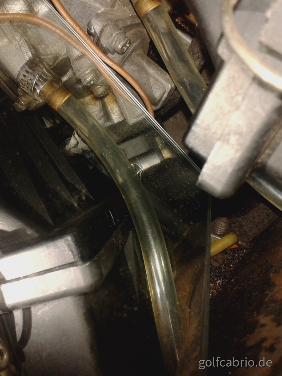

habe deinen netten Hinweis bzgl. Dichtheit am Benzinfilter noch einmal überprüft.
Hierzu habe ich direkt vor dem Benzinfilter einen ca. 10cm langes Silikonschlauch angeschlossen.
Nach einer Probefahrt (ca. 5km mit Steigung) waren bei laufendem Motor nach dem Benzinfilter im Silikonschlauch wieder Luftblasen zu sehen (Post #25). Die kurze Silikonleitung war hingegen vollständig mit Kraftstoff gefüllt (d.h. keine Luftblasen)!
Demzufolge muss es sehr wahrscheinlich am Benzinfilter liegen!

Von der Benzinpumpe zum Gasblasenabscheider habe ich nach wie vor den transparenten Silikonschlauch.
Nach einer Probefahrt (erst ca. 60km/h) leichtes ruckeln aber okay, dann 3-4 Min (ca. 80km/h) das geiche Problem: ruckeln, Motor stirbt ab.
Der Silkonschlauch von der Benzinpumpe zum Gasblasenabscheider war nicht komplett leer, sondern zu 2/3 mit Benzin gefüllt.

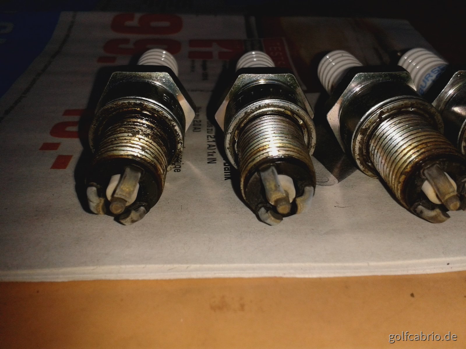

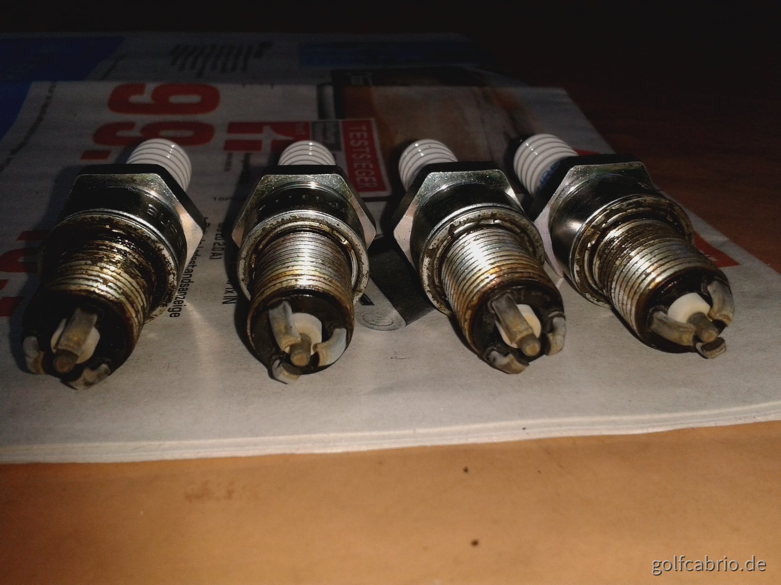

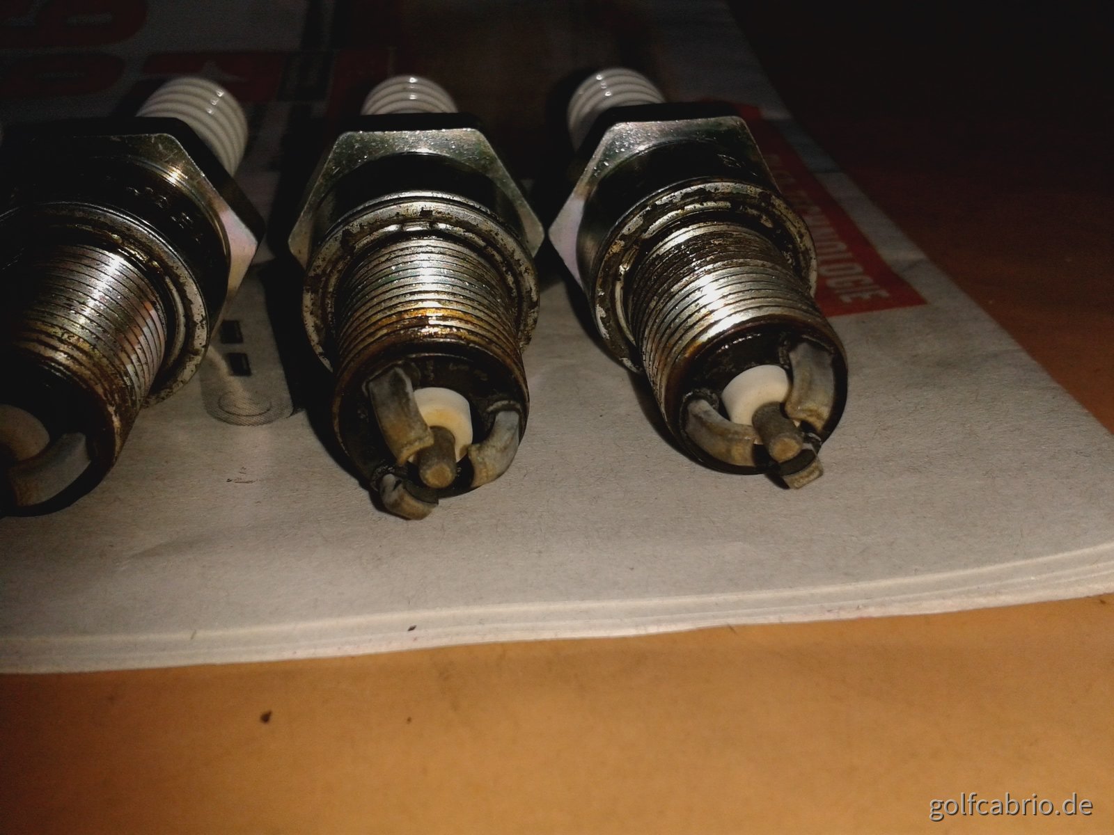

Habe noch einmal alle Zündkerzen herausgeschraubt.
1 bis 4 (von rechts nach links)
Deuten die Kerzen auf Benzinmangel hin?
Werde wohl alle erneuern und dann berichten.
VG Christian
Die kerzen sehen sehr hell aus was auf magere Verbrennung hindeutet.
Andere werden daran nichts ändere,schau ob der Zündzeitpunkt korekt eingestellt ist und das Gemischt paßt.
okay, danke.
Könnte das Zündkerzenbild auch auf den eingangs vermuteten Spritmangel hindeuten?
An der Zündung wurde bislang nichts verändert. Könnte es daher auch auf einen Defekt an der Zündung (Spule, Hallgeber) deuten?
Kurzum: Könnte das Zündkerzenbild etwas mit dem "Absterben" des Motors zu tun haben?
