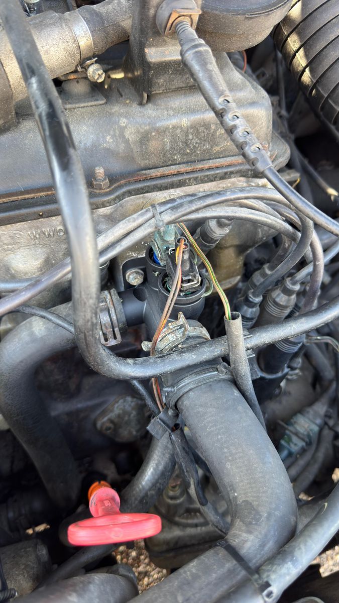

Und, war es der Flansch?
Höchstwahrscheinlich ja
Muss demnächst nochmal ne große Runde drehen und dann gucken ob nochmal was rauskommt -
Ok, bitte um kurze Rückmeldung / würde mich sehr interessieren - evtl. steht mir das ebenso bevor.
Die entsprechend benötigten Teile sind ja dankenswerterweise bereits verlinkt!
