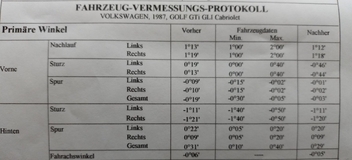

Ende 2025 habe ich es endlich geschafft, mein Fahrwerk mal einzubauen (steht seit 2019 im Keller). Heute ist auch die Vermessung mit Einstellung auf die hier im Thread eingegebenen Werte erfolgt. Fühlt sich bisher ganz gut an - zuvor fuhr ich nur die Federn mit original-Dämpfern und das war mir dann doch zu "dopsend", da dämpft der Cupkit-Dämpfer besser.
Hierbei auch bittere Erfahrungen - viele der (großen) Reifenhändler wollen / können das nicht mehr: "Fahrzeugwerte sind nicht im System, freie Werte eingeben nicht möglich...", bis hin zu "Sturz einstellen, das ist mir zu aufwändig - heutzutage ist es ja nur noch die Spur" - ernüchternd. Aber es gibt glücklicherweise noch die wenigen fähigen Werkstätten!
Klar gibt es noch bessere Fahrwerke, scheint aber bezogen auf Preis- / Leistung ganz ordentlich, zudem H-tauglich (und in meinem Fall waren die Federn alleine ja auch schon eingetragen, also jetzt keine Tätigkeit). Die kommenden Monate werden es zeigen...
Ein schwarzer Sportline ist immer schick!
Wie sieht das mit H-Konformität aus? Hat das jemand auf einem "Oldtimer" hinbekommen?
Mit diesen Werten (nachher) möchte ich ins Rennen gehen, jetzt muss ich im Bereich Lu/Ma nur noch eine Werkstatt finden die hierfür "flexibel" genug ist. Die großen Ketten kommen offensichtlich nicht in Frage.
Zugegeben, das hat mich bereits gestern extremst genervt - nachdem ich endlich das H&R Cupkit Komfort verbaut habe habe ich, weil es online recht einfach ist, einen Termin zur Vermessung und Einstellung bei einer "verrufenen" großen Kette ausgemacht. Ja, ich weiß - hätte ich wissen müssen, aber ich dachte so einfache Tätigkeiten kriegt jeder hin, und ich bin ja dabei und kann einschreiten...
Trotz dass ich das Bj bei der Terminvergabe eingeben konnte war das dann vor Ort alles nicht möglich: "sooo alt? Ist nicht im System, erst recht nicht mit Tieferlegung". Ich habe dann die Werte hier aus dem Forum herausgekramt und gebeten, sie sollen einfach diese direkt verwenden. "Geht auch nicht, weil das System das nicht zulässt". Als ich dann meinte lasst mich 1h auf dem Messstand selbst versuchen war der Termin beendet.
