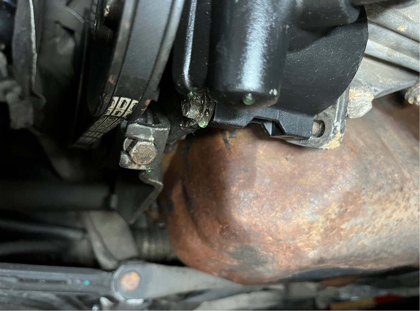

  • Ich war Samstag nun dran, etwas verwirrend. Angefangen mit Kühlerreiniger rein und laufenlassen im Stand. Dabei kamen auch wieder ein paar Tropfen vorn im Bereich der Servopumpe.
    Dann habe ich abkühlen lassen und Wasser abgelassen, konnte genauer auf Thermostat etc. schauen und - dort ist alles trocken? Da das Servoöl auch grünlich ist wollte ich erstmal ordentlich spülen (muss ich ja jetzt wegen dem Reiniger eh) um dann anhand der Flüssigkeit genau unterscheiden zu können was es ist.
    Dann habe ich für den ersten Spülgang wieder Wasser aufgefüllt, aber es gingen nur max. 3l rein? Warmlaufen gelassen (quasi entlüften) bis Lüfter anlief - fehlte nichts, und vor allem tropfte nichts!

  • So, die letzten Tage kam ich endlich dazu hier weiterzumachen. Thermostat und Flansch etc. sind gewechselt, System gespült, heute befüllt, entlüftet und geprüft - scheint dicht zu sein. Echt fies, denn dem bisherigen Flansch ist augenscheinlich keine Beschädigung / Riss anzusehen.
    Hierzu 2 Anmerkungen.
    1. mit der rechten Seite aufgebockt klappt das ganz gut, man muss dort ja zunächst die Servopumpe demontieren.
    2. Das Auffanggefäß unter dem Fahrzeug kann nicht groß genug sein: das ganze aus dem Kühler / Kühlerschlauch kann man noch gut dirigieren, spätestens wenn der Flansch demontiert wird läuft das mehr oder weniger überall am Motor runter - macht Sauerei. Links hatte ich übrigens auch temporär angehoben um das Wasser aus dem Block laufen lassen zu können.
    Und bemerkenswert: das wurde zuletzt in einer Werkstatt gewechselt, mitsamt der Wasserpumpe. Klar kann dieser Flansch offenbar immer mal wieder kaputt gehen, aber leider war zusätzlich Dichtmasse verwendet worden. Ich bekam es auf dem Rücken (in der Soße) liegend über Kopf ohne hin, und gerade wenn die Pumpe ebenso neu kommt kann man das doch entspannt zuvor montieren?
    Am Ende war es eine kleine Ursache mit großer Wirkung, aber ich bin nun froh dass alles wieder läuft - und G12+ in neuem Ausgleichsbehälter sieht echt schick aus!
