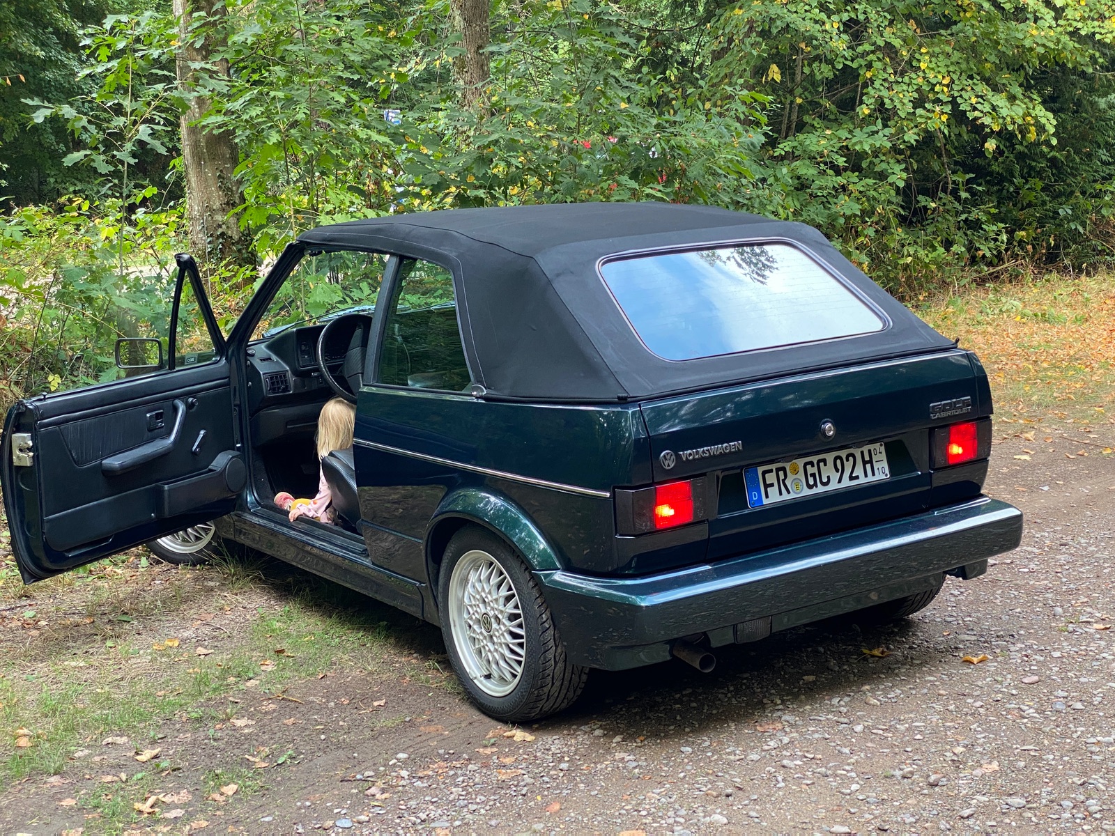

  • Hallo zusammen,
    das raus schmelzen hat schonmal gut funktioniert.
    die Ebay-Lämpchen passen auch rein und meines Erachtens passen die auch ganz gut von der Helligkeit.
    Leider habe ich keinen Vergleich zum Originalzsutand.
    Bisher konnte ich es aus Zeitmangel auch nur in der Tiefgarage testen.
    Da wirkte das Licht recht hell.
    Aber ich gebe nochmal Rückmeldung, wenn ich es im direkten Sonnenlicht angeschaut habe.
    Viele Grüße und Danke für eure hilfreiche Unterstützung mal wieder!
