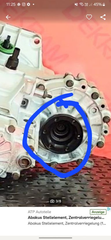

Brauche leider beide neuen Antriebswellen flansche.
Golf 1 Cabrio 2H motor bjr. 90
AUG Getriebe.
So wie hier

Moin,
das Teil ist ja auch für einen Golf IV - V und nicht für dein Golf 1

Er sucht den getriebeseitigen Flansch.
okay hab jetzt das unter der Teilenummer gefunden.
Das könnte theoretisch passen.
Aber: Lieber gute gebrauchte suchen als so ein Billighersteller verbauen.
Ist immerhin Dein kraftübertragendes Bauteil.
