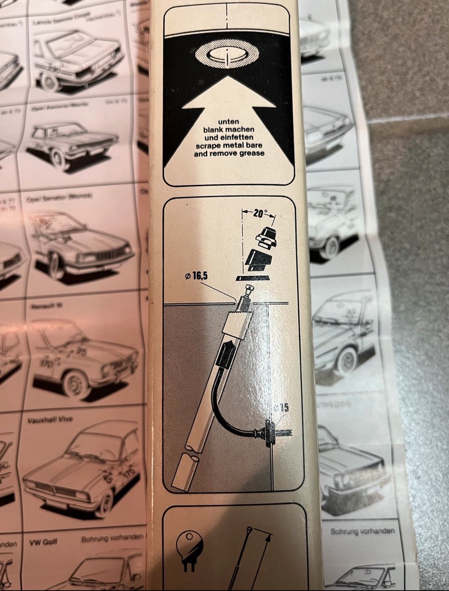

  • Hallo
    Kurzes Feedback. Die Antenne von Oldtimer Werk habe ich montiert... der Fuß ist schon sehr groß und hat gerade soeben Platz auf dem Kotflügel.. wie man das Teil von unten montieren soll, mit den zwei Nasen die dann durch den KFL stehen ist mir schleierhaft beziehungsweise ich wollte den KFL wirklich nicht aufbohren! Habe sie dann kurzerhand abgeschliffen so dass die Antenne von unten Plan auffliegt mit der Rasterscheibe. Alles mit Fett gefüllt und dann von oben verschraubt.
    Innen Rathaus war kein Problem
    Antennenkabel habe ich klassisch wie früher gekappt und die neue Antenne mit steckverbindungangedockt. Ich verwende dazu die analogen Stecker für Radio und TV Antenne, vielleicht kennt einer die alten Teile noch, sie sind gut abgeschirmt und im Trockenen Innen Rathaus kein Problem.
