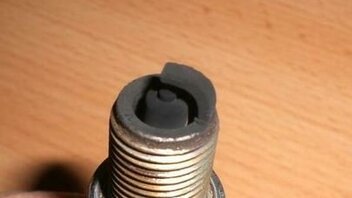

    Hier hilft auhc ein Blick auf die Zündkerzen. Cabrios mit defektem BDR haben in der Regle eine schwarze Zündkerze am 1.Zylinder.

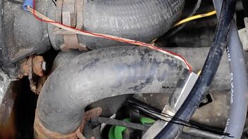

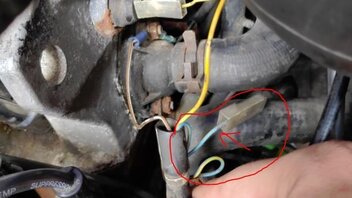

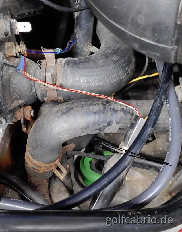

    Am Wasserstutzen habe ich allerdings 3 Kabel dran gehabt. Zudem habe ich ein Kabel ohne Belegung gefunden, welches mit Kabelbinder kurz gehalten wird, also wohl auch noch nie angesteckt war. (gelb/hellblau)
    Die 3 Kabel welche dort dran sind habe ich dir markiert. Rot - blau - schwarz (führt nach unten und dann seitlich Richtung Luftfilter weg.

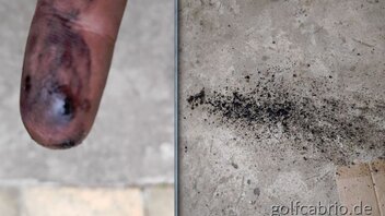

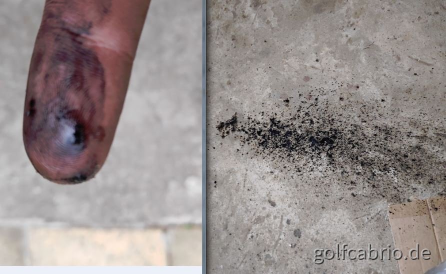

    - Auspuff bringt folgendes zum Vorschein

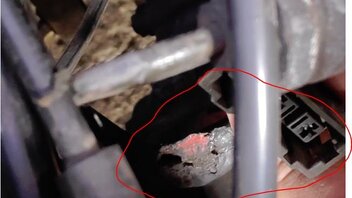

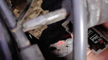

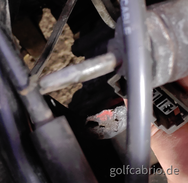

    Dann fiel mir folgendes noch auf beim Stecker zur Lambdasonde, das Kabel hat wohl mal etwas mehr Hitze abbekommen und die Isolierung ist geschmolzen. Leider kann ich so nicht feststellen ob auch ein Kabel betroffen ist.
    Es ist aber natürlich nicht der Stecker von der Lambdasonde, sondern der Anschluss. Konnte aber nicht ausmachen wohin dieser führt bzw. ob oder wie dieser ggf. zu ersetzen wäre.

  • Das Kabel blau/gelb ist gedacht für Zusatzinstrumente (Öldruck) in der Mittelkonsole. Wenn das verbaut wird kommt ein anderer Öldrückschlalter an die Stelle vom 1poligen ein 2poliger.

    Eine Frage bleibt noch bzgl meines letzten Fotos und dem angeschmorten Kabel (was ja auch die Ursache sein kann da ja hier der Lambdastecker angeschlossen wird). Kann mir einer sagen wohin das Kabel führt (Motorkabelbaum ? Steuergerät?) und ob es auszutauschen geht? Wäre dann wohl der komplette Motorkabelbaum auszutauschen ?
    Danke soweit erstmal für eure ganzen Hinweise und Tips.
    ich kann auf dem letzten Bild kein verschmortes Kabel erkennen

    ich weiß zwar nicht ob dir meine folgende Erfahrung weiterhilft aber ich hatte vor 2 Jahren exakt die selben Probleme wie du sie beschreibst.
    Der ölige Finger und die Rußspur auf deinem Foto haben mich an meine Odyssee erinnert.
    Ich habe auch alles getauscht was nur irgendwie ging...Lambdasonde, Benzindruckregler, Leerlaufregler, Zündspule, Benzinpumpe am Unterboden, Massekabel, Temperaturfühler, Leerlaufschraube, Steuergerät.......usw.
    Trotzdem lief die Kiste einfach nicht anständig. Ich habe alles nach Lehrbuch eingestellt. Habe mir extra eine Zündlichtpistole gekauft. Nichts hat einen Erfolg gebracht. Es wurde mit der Zeit eher nur schlimmer. Am Ende kamen nur mehr dicke Rußwolken aus dem Auspuff.
    Die Ursache für das alles war letztenendes so banal das es schon fast wieder lustig war.||
    Das kurze Schlauchstück (Benzinleitung) an dem die Vorförderpumpe, die im Tank sitzt, befestigt ist hatte einen fast nicht erkennbaren Riss....ich habe den Schlauch getauscht und siehe da das Cabrio lief fast wieder wie ein Uhrwerk.....auch die vorher laut surrende Benzinpumpe am Unterboden wurde wieder leiser. Habe natürlich nochmals alles eingestellt und seitdem liegt die Nadel vom Drehzahlmesser wie angeklebt bei 900Upm und auch die Gasannahme ist super.
    War ja zu erwarten....hatte ja alles mögliche gegen Neuteile getauscht;)
    Eventuell ist meine Erfahrung hier hilfreich für Dich...es würde mich freuen.
    Liebe Grüße Peter

    @ Horst, hier nochmal rot umkreist. Kann es leider nicht besser fotografieren weil es so tief im Motorraum hinter allen möglichen anderen Dingen liegt. Wäre für mich aber eine Erklärung wieso mit angeschlossener Lambda das Auto schlechter läuft wie mit. Lambdasonde habe ich nun aber gekauft und hoffe zeitnah diese wechseln zu können. Sollen ja teilweise bombenfest sitzen wie ich hier und da gelesen habe. Bühne oder Grube zwingend angeraten bei einem Wechsel oder kommt man auch mit Böcken unterm Auto gut an die Stelle ran?
    • Offizieller Beitrag
    ist das ein dreipoliger Stecker? (Lambdastecker ist vierpolig)
    kannst du die Farben der Kabel erkennen die in den Stecker reingehen
