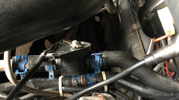

    wir haben am Körbchen das Phänomen, daß die Heizung nie so richtig kalt bleibt.
    Also dachte ich mir, daß ich da schwuppdiwupp das Heizungsventil tausche und gut ists.
    Nun hab ich das alte Ventil in der Hand, merke beim Durchblasen aber auch, daß das schon nicht 100% dicht ist in der geschlossenen Stellung, aber trotzdem kommt mir das komisch vor.
    Da geht zu wenig durch, als daß das so richtig kaputt sein sollte.
    Dann guck ich auf das Ventil und sehe einen Pfeil.
    Wenn ich das richtig verstehe, dann ist das Ventil in den Rücklauf des Heizungskreislaufs eingebaut.
    Ist das richtig eingebaut, mir kommt das komisch vor?
    Ich hätte das Ventil immer in den Zulauf zum Heizungskühler gebaut, wenn aber der Pfeil auf dem Ventil richtig ist, dann ist das Ventil im Rücklauf.
    Also wird doch der Heizungskühler trotzdem warm.
    Es gibt natürlich noch die Möglichkeit, daß man auf die Beschriftung auf dem Ventil keinen Wert gelegt hat.
    Ich hab also drei Möglichkeiten:
    Entweder ist es so gedacht, daß das Ventil im Rücklauf ist (schlechte Lösung)
    die Pfeilrichtung auf dem Ventil ist egal und das Ventil sitzt im Zulauf
    einer meiner Vorbesitzer hat das Ventil in die falsche Leitung gebaut
    Wißt Ihr was dazu?

  • Das Ventil ist von Richtung richtig verbaut,nur gehört es auf den untern der beiden Schläuche.
    beim 1er wird kein dauernder Kreislauf über den Heizungskühler betrieben sondern dieser durch das Ventil geregelt.
    • Offizieller Beitrag

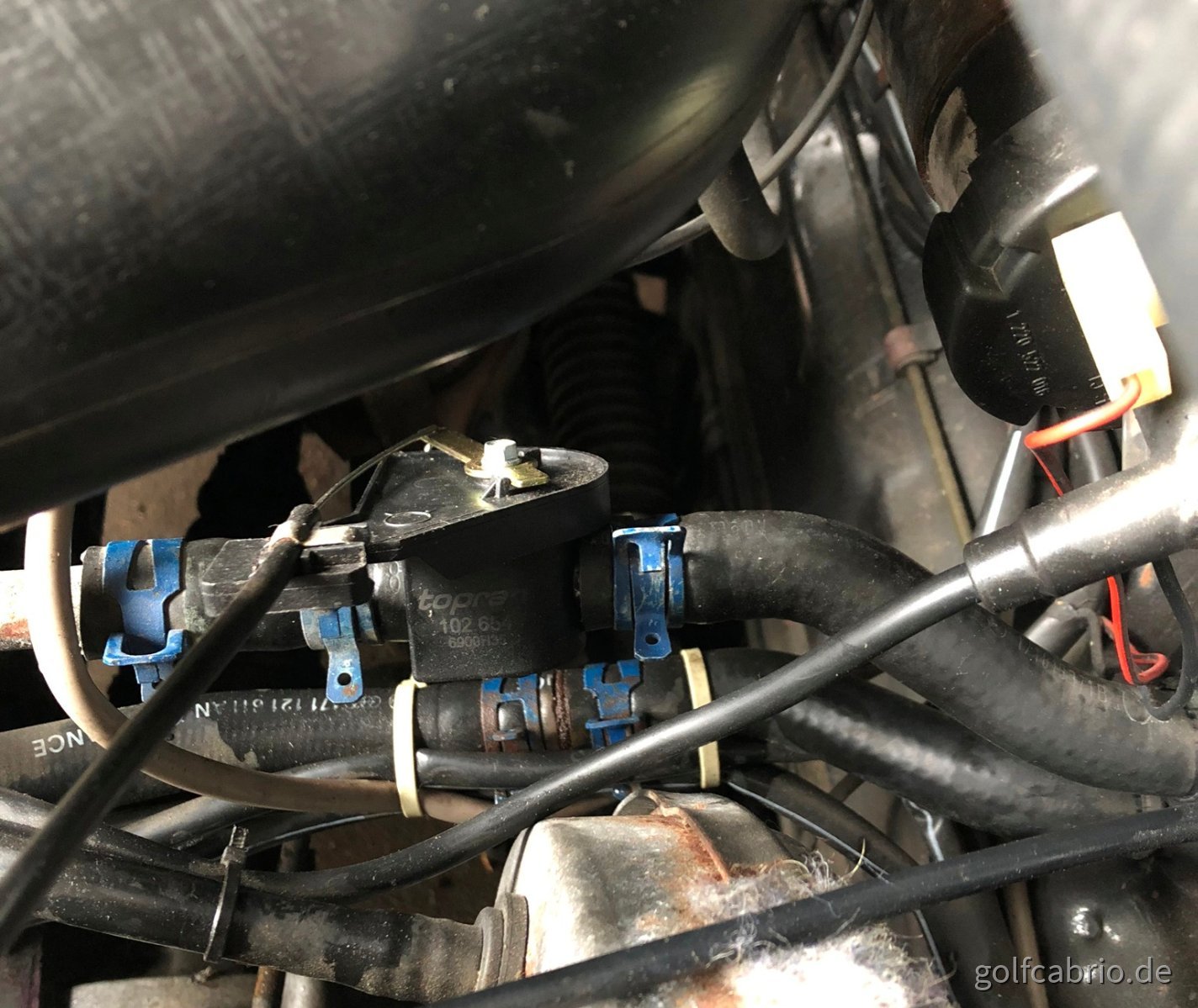

    also wenn ich meine Bilder richtig deute, dann sitzt das Ventil im oberen Schlauch, also im Rücklauf.

  • Das Ventil gehört definitiv nach oben das ergibt sich schon alleine durch die Lage vom Wasserschlauch - Zylinderkopf und dem Wasserrohr. Wäre es anderss müßte man die Schläuch über Kreuz legen :/
  • Bei mir ist es auch oben montiert.
    Ich habe bei mir das Problem, dass das Ventil (je nach Einstellung des Bowdenzugs am Ventil) nicht vollständig öffnet ODER nicht vollständig schließt. Hab den Bowdenzug jetzt so eingeclipst, dass es bei zu auch wirklich zu ist. Ich vermute, dass das mit der Klimabedieneinheit oder einem anderen Ventil bei Klimaanlage zusammenhängt (andere "Übersetzung").
  • Der zweite Schlauch geht übrigens direkt darunter parallel und hat an der Stelle auch eine Verbindung.
    Das alte Ventil war so montiert, daß es ganz zu ging, das neue Ventil ist jetzt auch so montiert, daß es ganz zu geht.

    gerade mal nachgeschaut... an meinem (1.8T Umbau ) hängt das Ventil im oberen Schlauch .... der bei mir Rücklauf ist. Der untere kommt hinten aus dem Zylinderkopf und geht direkt in den unteren Schlauch.
    Die Flussrichtung im Ventil ist Imho ziemlich wurscht.... da die drehbare Achse einfach mehr oder weniger Durchfluß frei gibt.

    Ist schon cool, auch da ist das Ventil im unteren Schlauch, also im Zulauf.
    WHBClassic, das JHIMS und der Pfeil auf dem Ventil sind sich also einig.
    Ich hab jetzt das Ventil noch im oberen Schlauch, weil es da drin war.
    Am Freitag früh muß ich mit dem Körbchen weg, dann werden wir sehen, ob es trotz geschlossenem Ventil noch warm wird.
    Und dann entscheiden wir auch, ob wir das Ventil in den Zulauf setzen, wo es scheinbar hingehört oder ob das auch im Rücklauf funktioniert.
    Jürgen

    Das Ventil sitzt jetzt im oberen Schauch und das ist der Rücklauf.
    Der untere Schlauch scheint der Zulauf zum Heizungskühler zu sein, ich glaub, da verwechselst Du grad was.
    Ich glaube, das ist jetzt falsch, der untere Schlauch ist der Zulauf zum Heizungskühler und wenn der abgesperrt würde, dann wäre weniger Druck im Heizungskühler.

    Ausgangslage war: Mein nicht defektes Ventil saß im Rücklauf, das Auto heizte den Innenraum immer auf. Das Ventil wurde aber auch ganz geschlossen, wenn man den Heizungsregler auf kalt stellte, das habe ich probiert.Trotzdem wurde geheizt.
    Jetzt sitzt ein neues Ventil auch wieder im Rücklauf und wenn das Auto am Freitag morgen immer noch heizt, dann setze ich das Ventil in den Zulauf.
    Und dann werden wir sehen, was passiert.
    Jürgen
