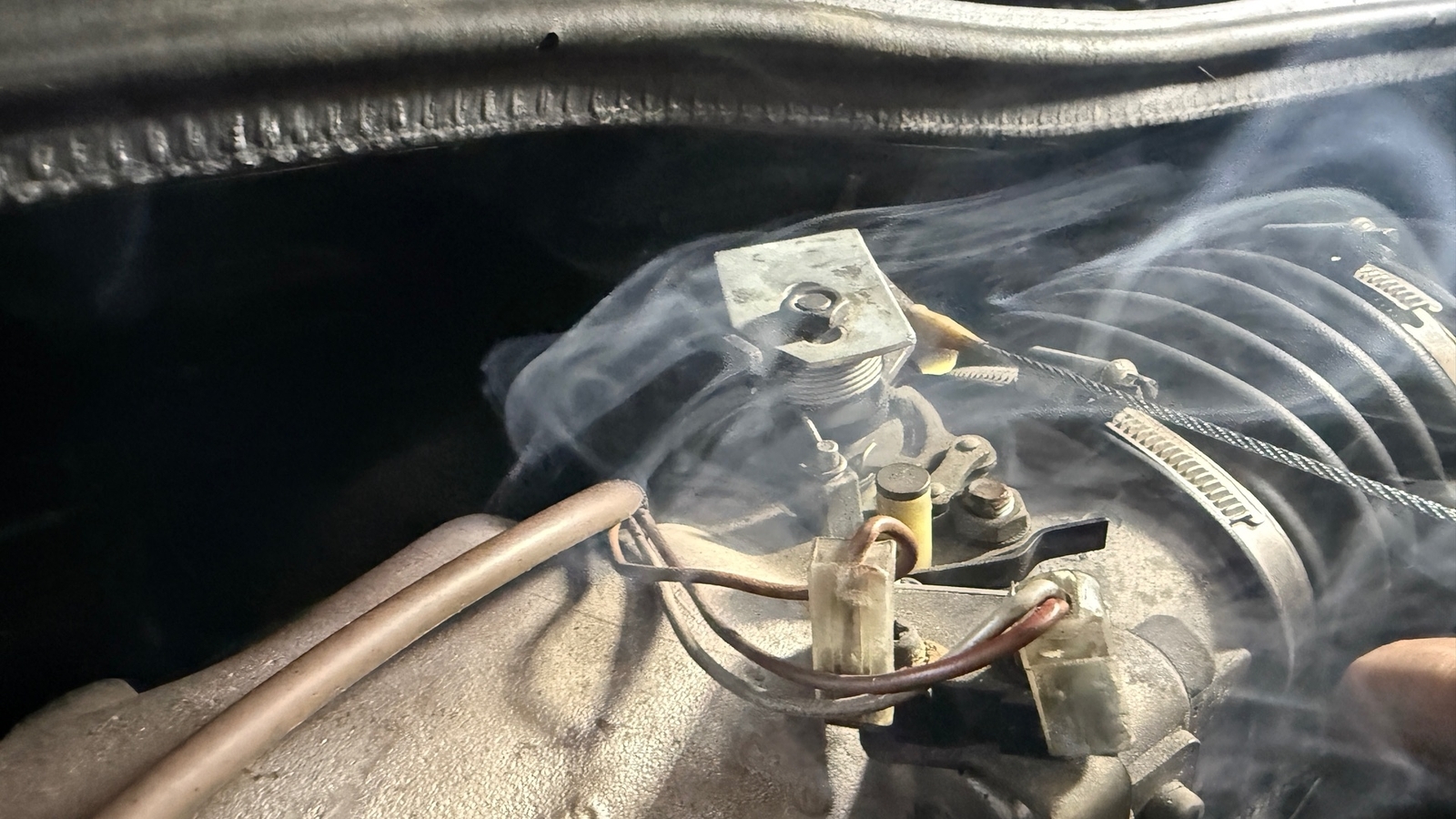

    Hi zusammen
    Hat jemand von Euch schonmal eine Drosselklappe abgedichtet, konkret von einem JH (der Aufbau wird aber wohl bei allen etwa gleich sein)?
    Undichtigkeit tritt vorallem an der Welle der Klappe auf.
    LG Acki

    Ich selber habe sowas noch nicht gemacht
    Wenn das mein Problem wäre würde ich persönlich hier hin fahren:
    Thema
    Prodat-Racing Trimpop & Werner GbR
    https://www.prodat-racing.de/ShopProdat/index.php?cPath=126
    Prodat-Racing
    Geschäftsführer: Maik Werner und Markus Trimpop
    Haue1
    D-58579 Schalksmühle
    E-Mail: info@prodat-racing.de
    Habe anfangs ein reges Telefonat mit Herrn Trimpop geführt - ein sehr sympathischer Mensch - war von der Sponsoring-Idee sofort begeistert.
    Nun folgten ein paar klärende Mails wie wir die…
    PHÖNIX
    28. April 2023 um 22:35
    Wenn das zu weit weg ist - telefonisch hilft der Markus immer gerne:
    01702719407
    Viel Erfolg :thumbup:

    Die Welle ist meist in Bronzebuchsen o.ä. gelagert. Die halten zwar ewig, aber irgendwann bekommen auch die Spiel .
    Auspressen, neue drehen ,(lassen) und wieder einpressen.
    Evtl auch die Welle erneuern oder neu anfertigen.
