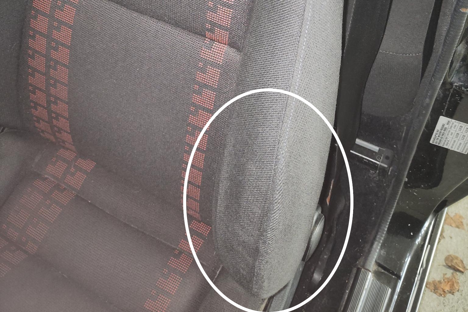

  • Hallo Ihr Lieben,
    meine Sportline hat noch die Original Sitzbezüge, aber beim Fahrersitz wird dieser an der Seite schon langsam dünn. Ich würde ihn daher gerne schonen und dachte, dass ich durch einen Schonbezug den weiteren Verschleiß verhindern oder zumindest verlangsamen könnte. Um ehrlich zu sein, habe ich mich nie mit Bezügen befasst und irgendwie tue ich mich schwer im Netz einen zu finden, bei dem ich denke, dass er von der Form her auf die Sportsitze passen könnte. Wenn ich auf verschiedenen Shops dann auch mal direkt nach dem Modell suche, kommen immer nur richtige Sitzbezüge oder Sitzauflagen, die mir nicht weiterhelfen, aber keine Schonbezüge.
    Nutzt hier jemand Schonbezüge und könnte mir welche empfehlen oder ist das generell gar kein Thema, weil man die Originale nicht verstecken möchte? Mit der Suche bin ich nicht wirklich weit gekommen, da die Treffer sich in der Regel mit der Restaurierung der Bezüge befasst haben, was für mich aber momentan noch kein Thema ist, dafür sind sie eigentlich noch zu gut erhalten.

  • Die Frage ist nicht blöd. Ich wüsste nicht das es wirklich passende Sitze gibt.
    Wenn es sich nur die Wangen handelt,kannst die von einem Sattler tauschen lassen. Mein Kumpel balu71 hat das bei Nisan im Osnabrück machen lassen. Sieht top aus und preislich überschaubar
  • Sharky , mit Wangen meinst du die gepolsterten Seitenteile oder? Vorallem die zur Tür hin ist schon richtig dünn gescheuert. Wenn es tatsächlich keine Schonbezüge gibt, dann freut es mich zu hören, dass ein Austausch der Seiten allein machbar ist. Ich fände es nämlich schade, alles auszutauschen, der Rest ist nämlich grundsätzlich noch voll in Ordnung. Danke dir!
  • Genau ich meine die Seitenteile.
    Grob erklärt: Der Sattler trennt die Naht von Sitzfläche zu Wange auf und vernäht eine neuen Wangenstoff.
    Aber,je nach Zustand macht es auch Sinn gleich das Polster zu tauschen. Das wird insgesamt nicht günstig aber es ist eine dauerhafte und schöne Lösung.

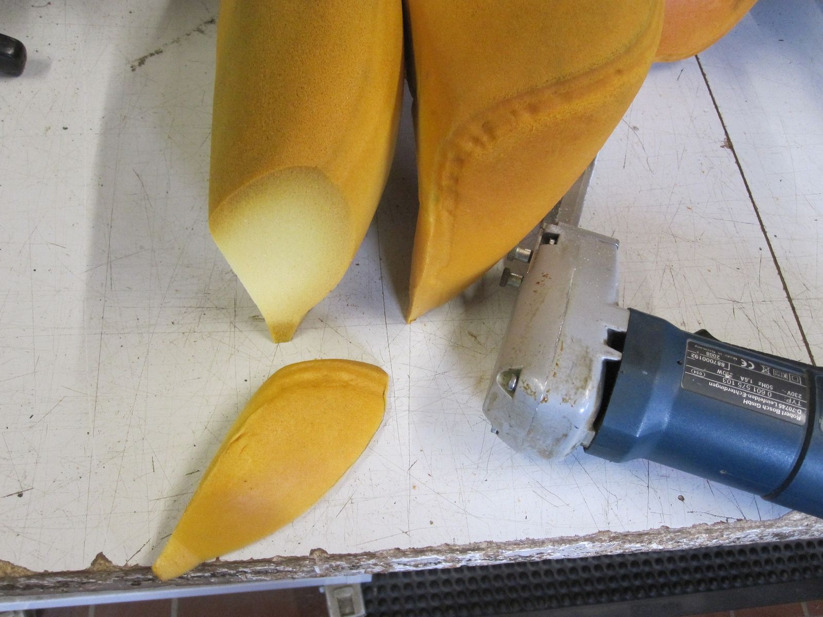

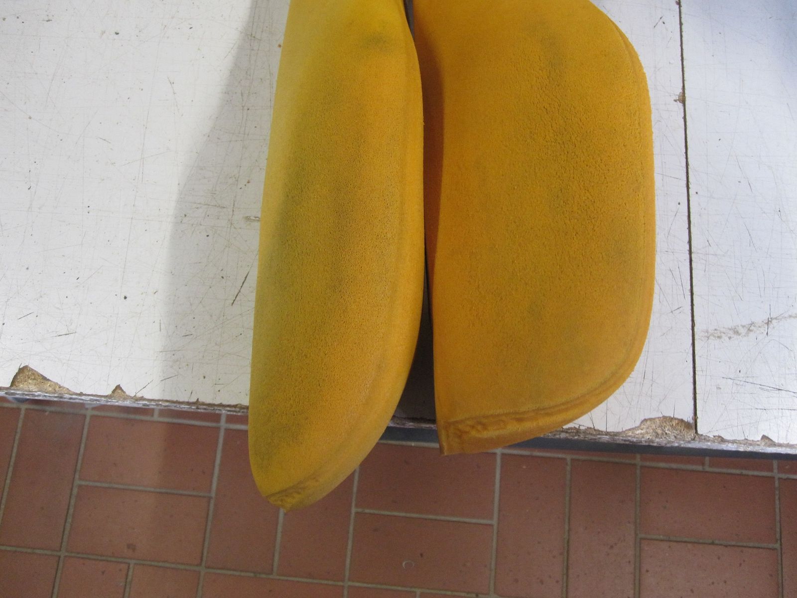

    AAAABER es gibt die Möglichkeit,
    einen Seitenwangenschaum von einem Golf 3 Recaro so zu bearbeiten,
    dass er für einen Sportlinesitz taugt.
    Dafür muss vorn die Spitze abgesägt werden,
    damit der Sportlinebezug nicht so beulig sitzt.
    Siehe Bilder.
    Als Maß nimmt man einfach die vorhandene Sportlinewange.

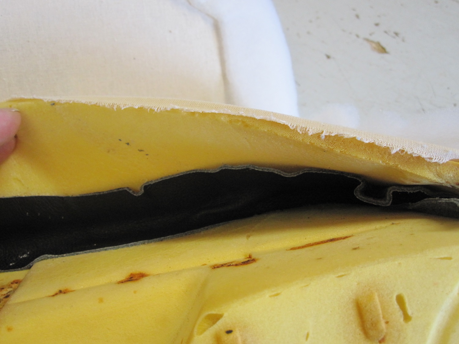

    Wenn der Sitz zerlegt und die Schäume begutachtet worden sind,
    bitte diese gleich von unten/innen mit einem Echtlederstreifen verstärken.
    Siehe Bild.
    Diesen rubbelt der Metallbügel der Seitenwange nicht sofort durch.

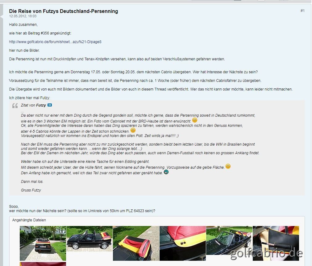

  • Stichwort Persenning.
    Wo schwirren die beiden Lappen eigentlich rum?
    und
    Gruss Futzy
