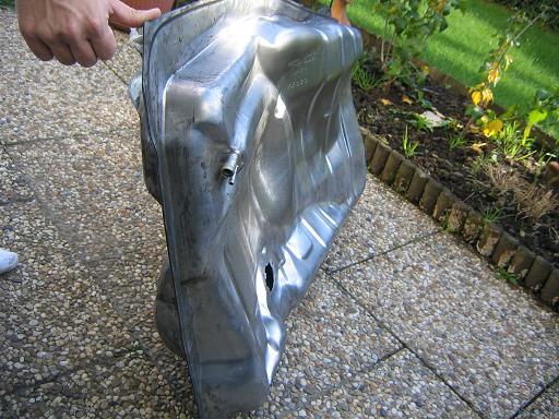

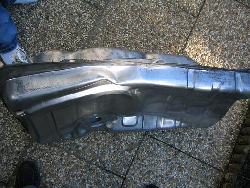

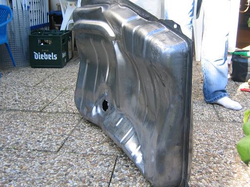

    Naja an den Lulu: Mein Tank baut keinen Überdruck auf, sondern einen Unterdruck... Also meine sorge besteht eher darin, dass der Tank sich zusammenzieht wie man es bei Ulridos auf den Fotos sieht oder einen Riss bekommt.

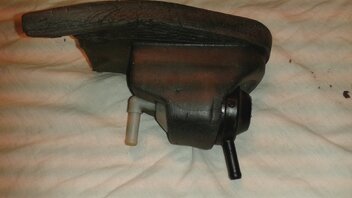

    Jetzt wollte ich noch Fragen was ich machen soll, wenn der Obere Schlauch (der zum Schwerkraftventil führt) nicht durchgängig ist, also man nicht reinblasen kann? Ich hab noch nie wirklich was von dem Überlauftank gehört, muss ich dazu den rechten Kotflügel vorne ausbauen? Oder wie soll ich da jetzt vorgehen? :|

    Schlauch nach vorn verfolgen, dee geht an den Ubelauftank vorn rechtsvim Radhaus. Wenn der Innenkotflügel ab ist, kommt man an den Schlauch und kann den abziehen . dann kann man schonmal schauen ob es r bis dort dirchgängig ist. Der Überlauf lässt sich ausbauen ... ist mit Halteband nur unten verschraubt. Wieder eibau bei montiertem Kotflügel is seehr fummelig...

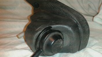

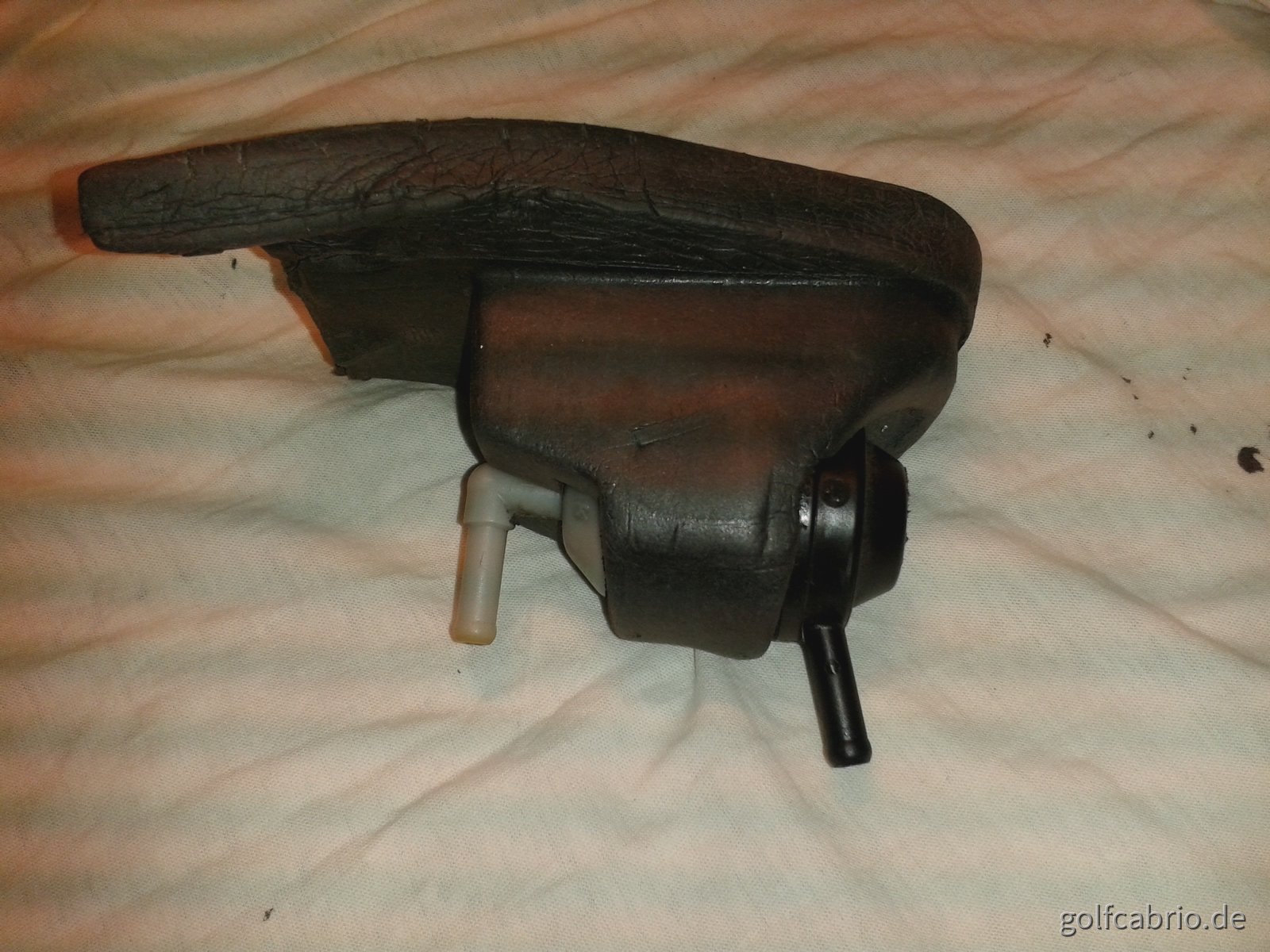

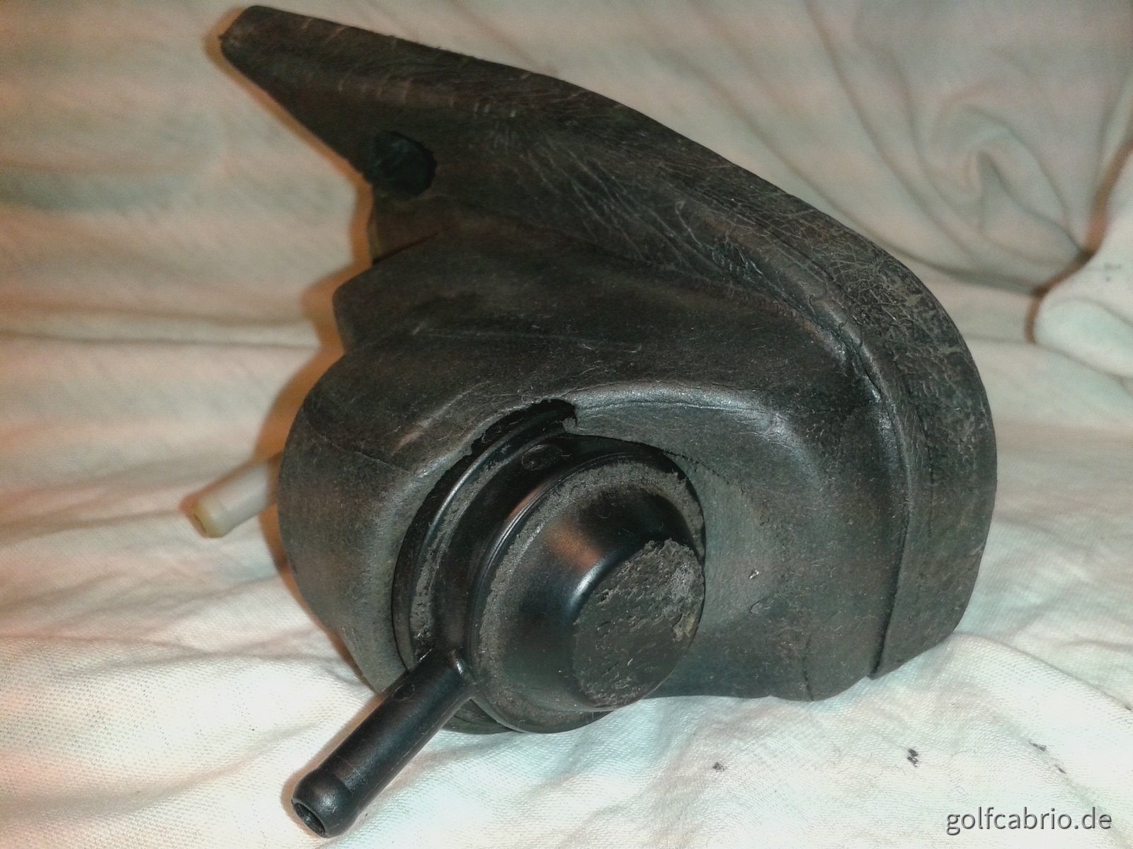

  • So ich hab gestern den Schlauch gestern vom Ausgleichsbehälter abgesteckt, dann ist erstmals eine kleine Menge Benzin entgegengekommen und ja.
    Leider hab ich nicht den Behälter nicht ausbauen können (Zeitbedingt), aber ich stelle mir nun die Frage, wie dieser Behälter belüftet wird, oder wie dieser funktioniert. Schließlich sollte er ja belüftet sein, damit diese Luft zum SKV wandern kann und dann der Tank belüftet wird?

    Der unter dem Kotflügel ??
    Wie gesagt ... da kommt von unten der Schlauch vom SKV . Oben geht ein Schlauch ab nach innen zum Motorraum, der geht dann Quer durch den Motorraum zum linken Koflügel , wo dann im Radhaus der AKF (Aktivkohlefilter) sitzt . Damit eben das austretende Benzol im AKF gesammelt werden kann ... und je nach Betriebszustand wird es der Verbrennung zugeführt ... oder wieder in den Tank zurück gesogen .....
    Das ganze funzt am 1er unterdruckgesteuert, bei moderneren Autos ist das mit elektrischen Magnetventilen geregelt....

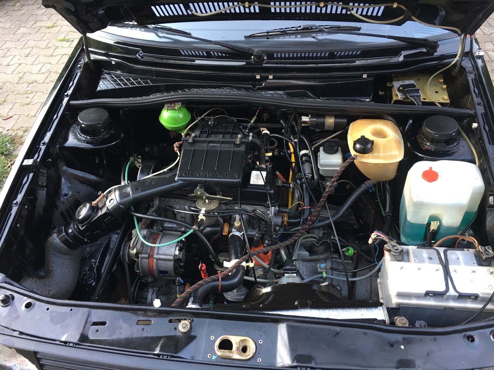

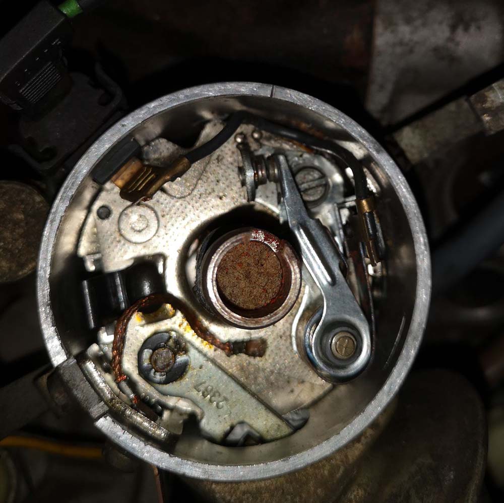

    Also meiner hat noch die Kontaktgesteuerte ohne den Hallgeber habe auch kein einziges Steuergerät im Motorraum. (siehe Foto) Außer ich quatsche wieder Käse, weil ich komplett verwirrt bin.
    Golf 2
    MKB ist EZ Erstzulassung 15.12.1983
    Die Unterdruckschläuche sind komplett alle getauscht.

  • das ist natürlich eine Kontaktzündung.
    Mich wundert das aber trotzdem, da V W 1980 begann auf Transistorzündung umzustellen.
    Das man da 83 mit dem Modellwechsel noch Kontakte verbaut haben soll, verwundert mich doch sehr.

  • Also meiner hat noch die Kontaktgesteuerte ohne den Hallgeber habe auch kein einziges Steuergerät im Motorraum. (siehe Foto) Außer ich quatsche wieder Käse, weil ich komplett verwirrt bin.
    Nein, das ist dann in der tat so, Dein EZ hat tatsächlich noch eine alte Kontaktzündung.
    In dem falle ist/wäre eine Kontaktlose Zündung schon sehr vorteilhaft.
