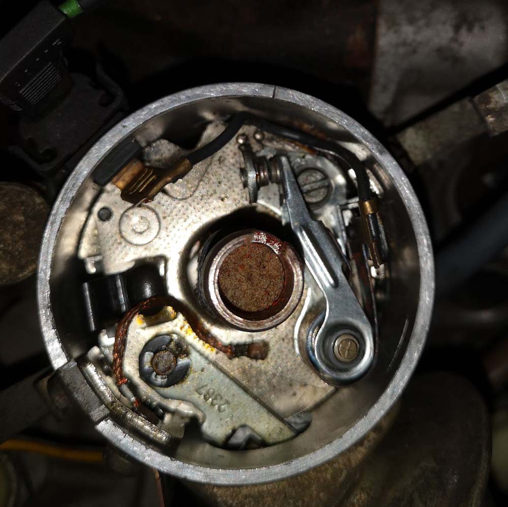

    Also meiner hat noch die Kontaktgesteuerte ohne den Hallgeber habe auch kein einziges Steuergerät im Motorraum. (siehe Foto) Außer ich quatsche wieder Käse, weil ich komplett verwirrt bin.
    Golf 2
    MKB ist EZ Erstzulassung 15.12.1983
    Die Unterdruckschläuche sind komplett alle getauscht.
    Grüße
  • das ist natürlich eine Kontaktzündung.
    Mich wundert das aber trotzdem, da V W 1980 begann auf Transistorzündung umzustellen.
    Das man da 83 mit dem Modellwechsel noch Kontakte verbaut haben soll, verwundert mich doch sehr.

  • Also meiner hat noch die Kontaktgesteuerte ohne den Hallgeber habe auch kein einziges Steuergerät im Motorraum. (siehe Foto) Außer ich quatsche wieder Käse, weil ich komplett verwirrt bin.
    Nein, das ist dann in der tat so, Dein EZ hat tatsächlich noch eine alte Kontaktzündung.
    In dem falle ist/wäre eine Kontaktlose Zündung schon sehr vorteilhaft.
