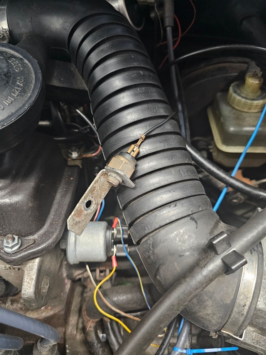

Moin, gerade durch das montieren der Adapterplatte gesehen von unten, das da was rumbaumelt, wo ich nicht sehen kann wo das herkommt.
Kann mir wer sagen, was das ist und wo das rangehört?

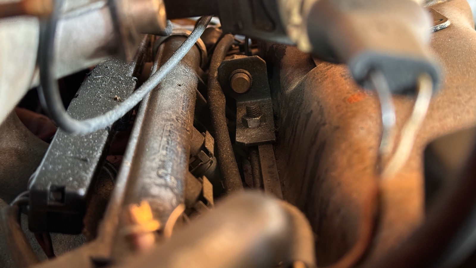

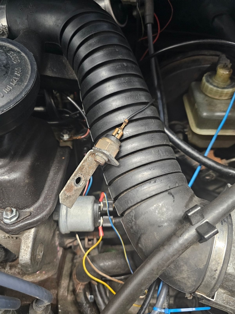

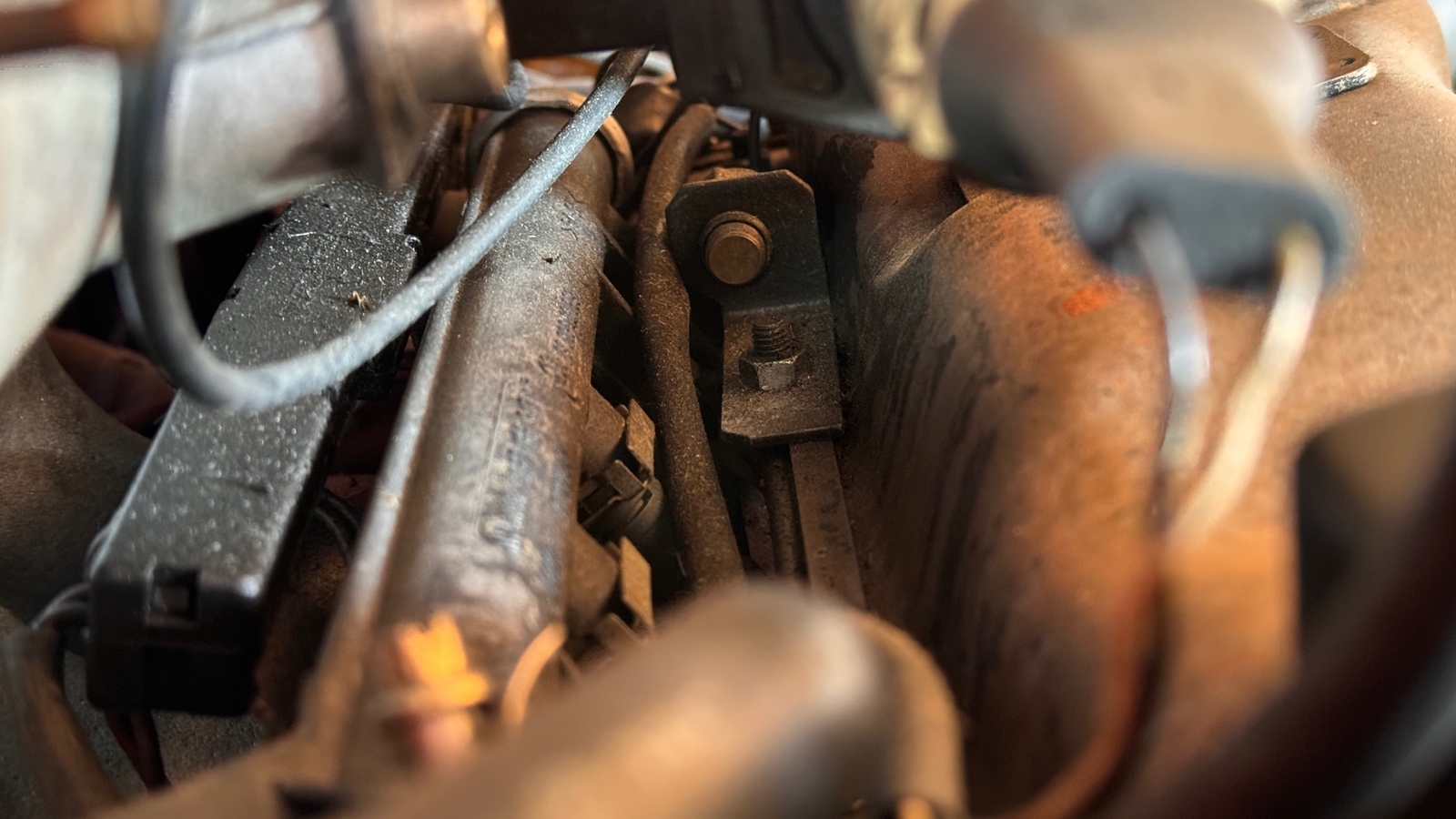

Stauhitze-Temperaturschalter für den Kühlerlüfternachlauf.
Wo er montiert wird, hat Sharky bereits treffend formuliert.
Edit: Jetzt noch mit Bild aus Sporti ![]()
Meine ich auch
und ist imho für den Lüfternachlauf.
Perfekt, danke euch! War irgendwie in den Kabelbaum integriert mit Kabelbinder, hat der Vorgänger wohl einfach abgebaut.
