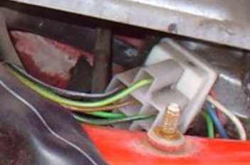

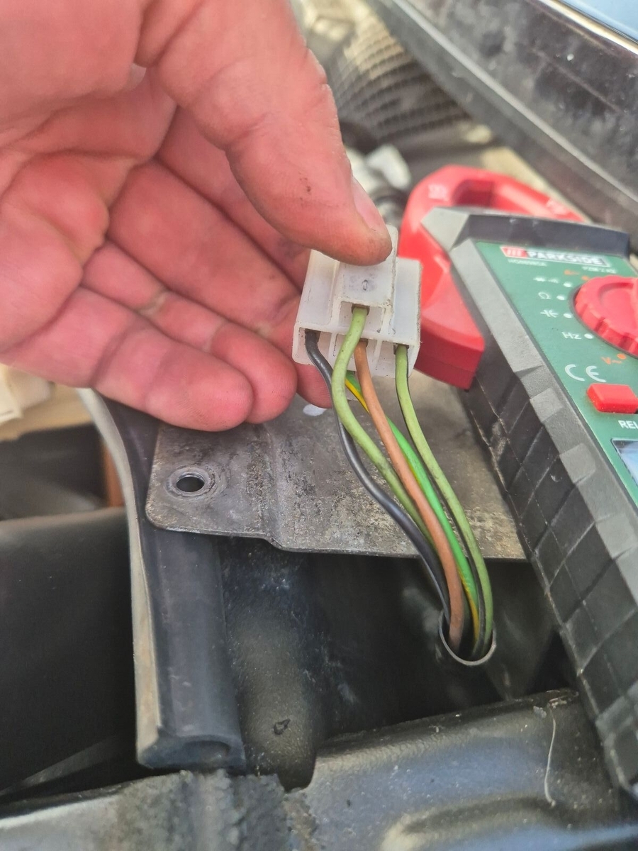

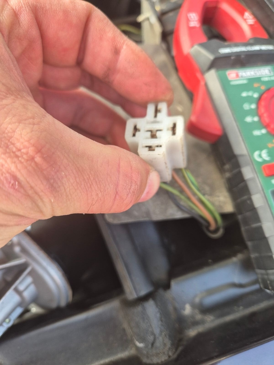

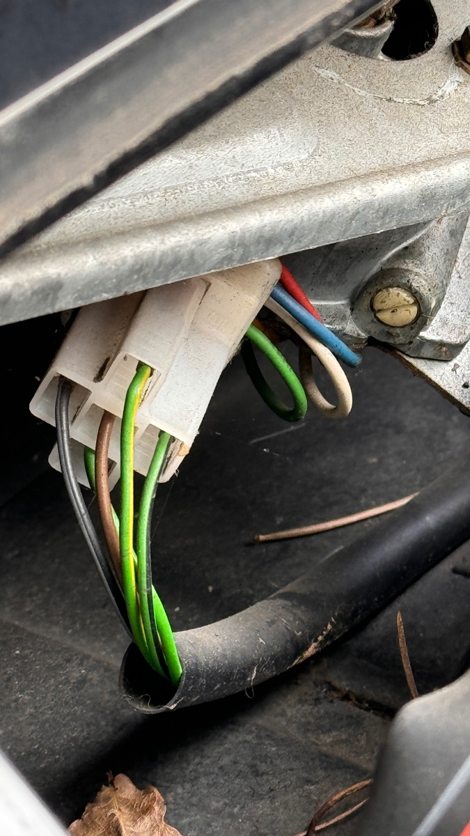

    Kann mir vielleicht mal jemand ein Bild für den Rechteckstecker am Scheibenwischermotor senden. Ich möchte nur sicher gehen, daß dort alles richtig verkabelt ist. Hier mal ein Foto von meiner jetzigen Belegung

    Voilà.

    Danke, das passt schon!

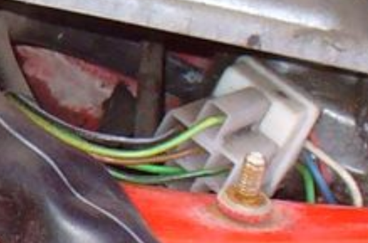

    Wenn du ganz genau hinsiehst dann kannst du die Farben erkennen:
    g%l

    gefunden. Direkt am Motor zwei Kabel vertauscht. Nu läufts.
