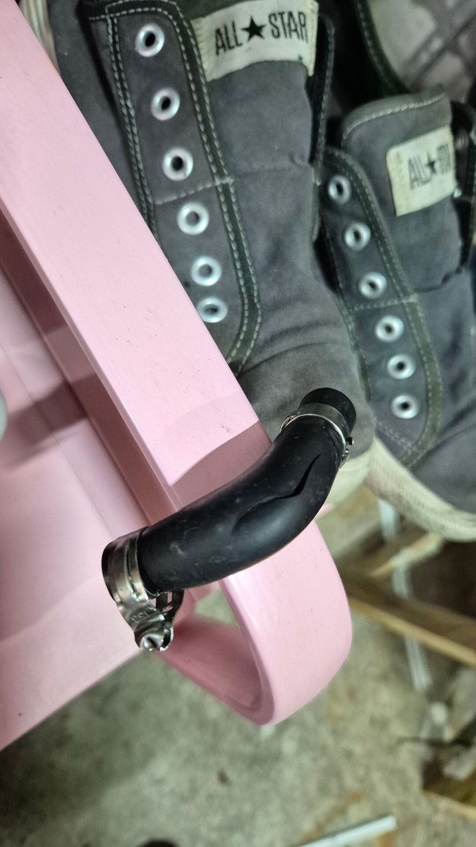

    Dann noch 2 x diese Winkelschläuche mit der ET 357201311 (Link), tja und dann diesen U-Schlauch den es ja wohl nicht mehr gibt...
    Von dem Cohline 2240 hab ich woanders auch schon nur Gutes gelesen:-)

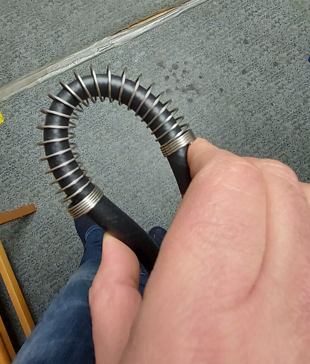

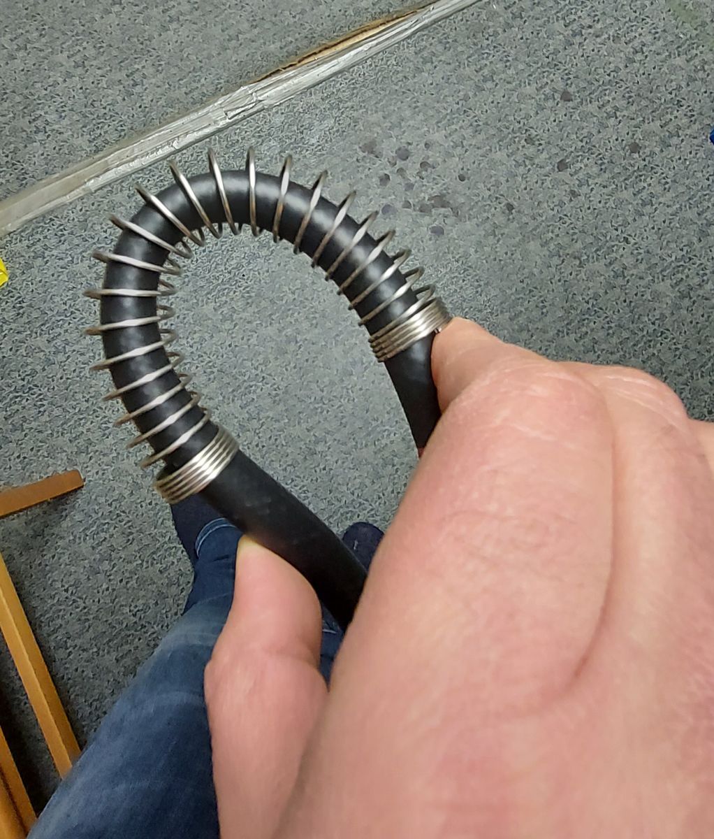

  • Ach sisse 357201311 gibt's wieder. Vor 2,3 Jahren gab's den noch nicht. Ich habe dann bei den alten Schläuchen die Enden abgeschnitten und gut ist. Das sah beim letzten Tüv (Dienstag) noch gut aus.
    Für das U habe ich das in etwa so gelöst,nur mit passender Feder

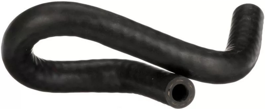

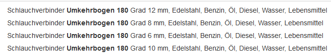

  • und dann diesen U-Schlauch den es ja wohl nicht mehr gibt...
    Braucht auch kein Mensch - geht nur immer wieder kaputt. Da nimmt man sowas:

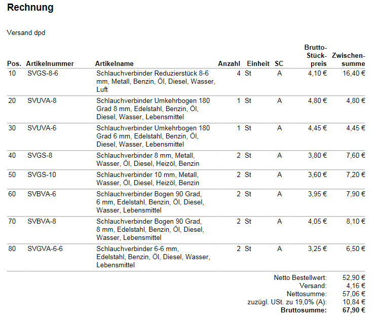

    Schlauchverbinder Umkehrbogen 180 Grad 8 mm, Edelstahl, Benzin, Öl, Diesel, Wasser, Lebensmittel | Pumpen Peters

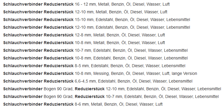

    Da gibt es auch Adapter von X auf Y mm an Stelle des überteuerten Schlauch-Adapter-Stückes:
    Schlauchverbinder Reduzierstück 8-6 mm, Metall, Benzin, Öl, Diesel, Wasser, Luft | Pumpen Peters
    Hatte mir das Zeugs damals mal auf Vorrat gekauft - habe einige Leute da gehabt bei denen "da unten" Holland in Not war - kann man immer gut gebrauchen:
    Den Cachetank (nix "Catchtank") und das S-Rohr (bitte keinen Chinastahl kaufen) würde ich natürlich auch gleich mit ersetzen wenn der Tank schon mal da rumliegt
