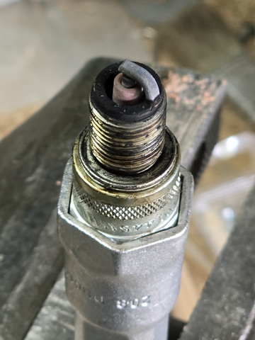

  • Wenn das so "mager" ist beim TÜV, wie sehen bei Dir dann die Zündkerzen aus? Wenn das Kerzenbild den mageren Lauf bestätigt, würd ich mich nach einem kalibrierten Abgastester umsehen, oder weißt Du sicher, dass das Gunson Teil auch korrekt misst?

    Nach allem was ich finde und weiß paßt das Bild der Zündkerzen, hat sich über die Jahre auch nicht verändert wenn ich nach alten Bildern suche:
