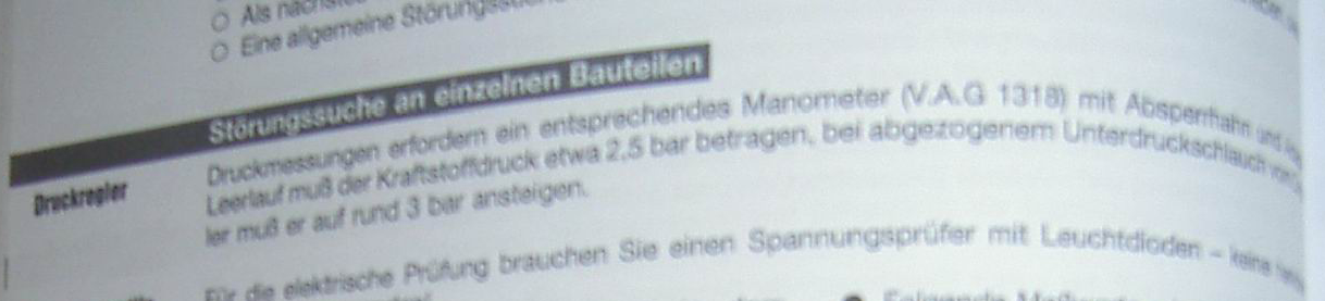

Hat noch jemand ne Idee wie ich den Benzindruckregler testen kann?

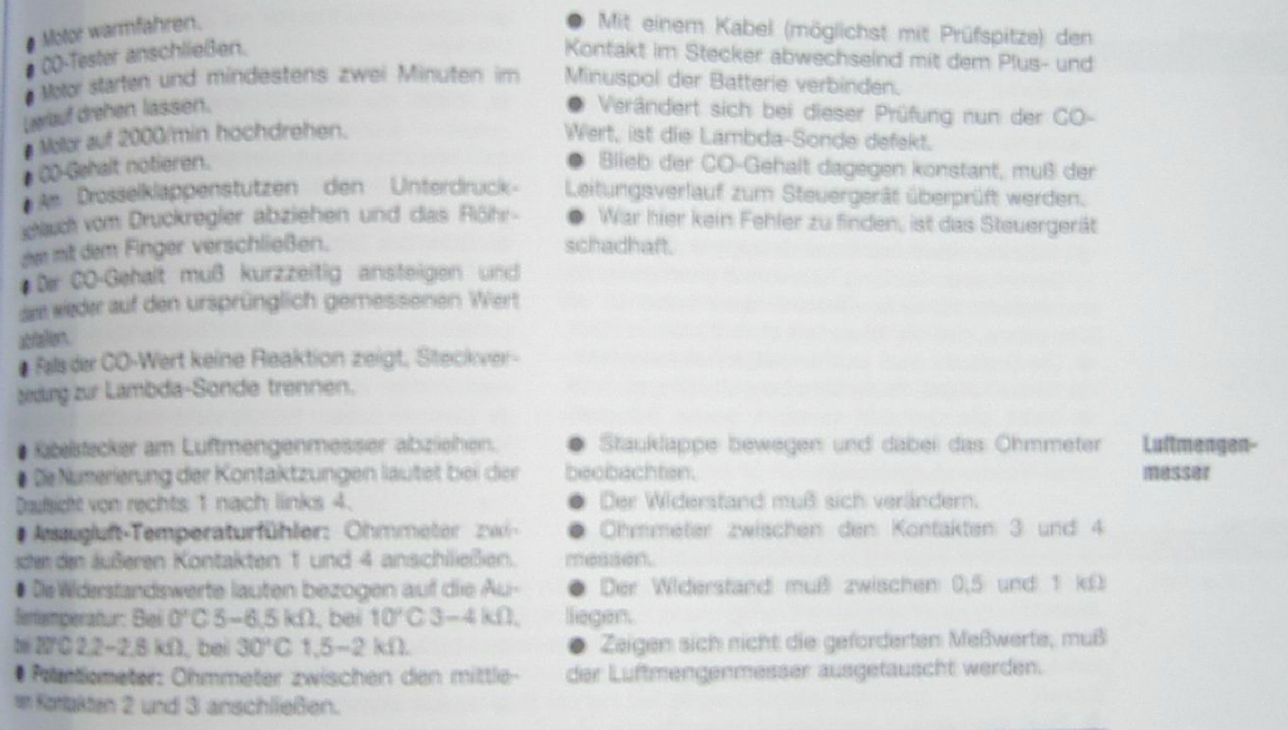

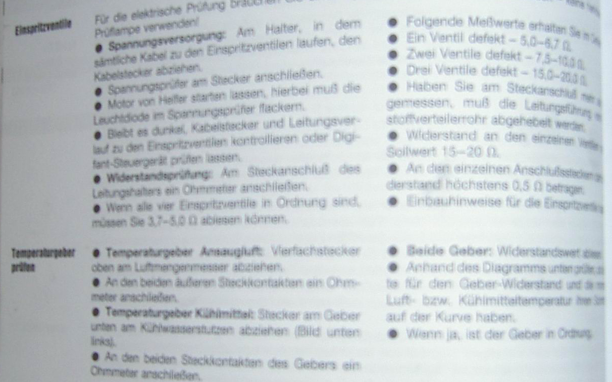

Habe im Selbsthilfebuch dazu folgendes gefunden:

ZitatBenzindruck: Bei "Zündung ein" kurz auf 3,5 bar - nach dem Start; Saugrohrschlauch dran: 2,8 bar - Saugrohrschlauch ab: 3,2 bar (im Soll)

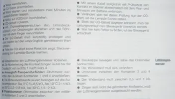

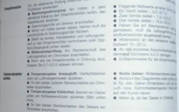

Da stehen auch viele andere Sachen drin die man messen kann: (Quelle: sehr schlechte alte Fotos - zugegeben...)
