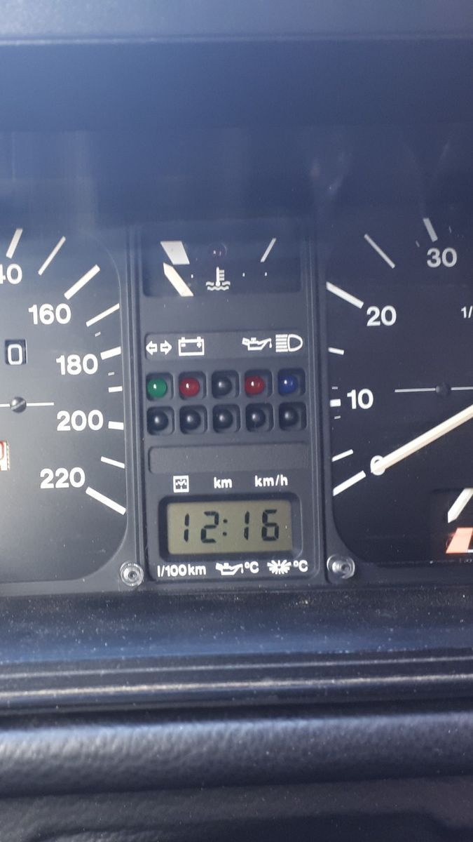

    Im Repleitfaden vom VWErwin steht Relai 43 und Stellplatz 18. das wäre oben rechts aber gut. Dann schau ich mir mal die 42 an.
    Die Anzeige habe ich schon nachgelöster und Fühler sowie Sensoren überprüft und teils getauscht. Flackert immer noch hin und wieder die rote LED

  • Hallo Stefan,
    das hört sich "uncool" an...
    Ich habe schon so viel gemacht. Massepunkte am Motor.
    Nachlöten der Anzeige. Säubern der Kontakte. Tauschen von Fühlern ect.
    Wie Du schon geschrieben hast, auf einmal leuchtet das ganze einfach auf oder blinkt und blitzt heftig bis Dauerleuchten. Auch wenn es beim ersten Zündung an gar nicht leuchtet.
    Es kann halt "alles" sein. Vielleicht auch die Folie im Tacho keine Ahnung.

  • Also meine LED leuchtet beim Motorstart oder Zündung an überhaupt nicht.
    Irgendwann mitten in der Fahrt geht auf einmal die Disco los.
    Recht schnelles Flackern bis hin zum Dauerlicht:
    Irgendwann ist es wieder weg.
    Frist mich extrem an, da man an die Anzeige ja so gut ran kommt mit Ausbau kompletter Rahmen, Tachowelle usw. Muss da ja nix erzählen. Die Leiterfolie ist ja auch immer spannend ob es hinterher noch geht.
