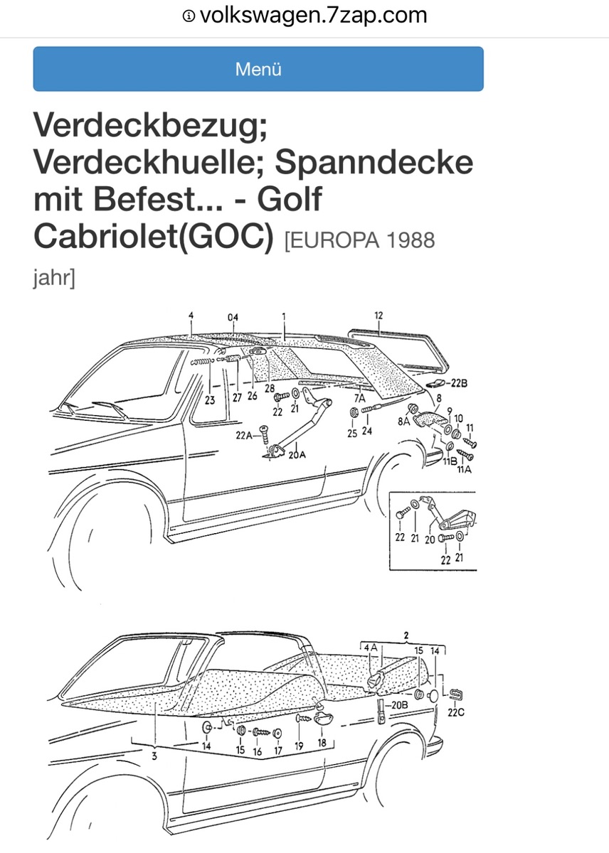

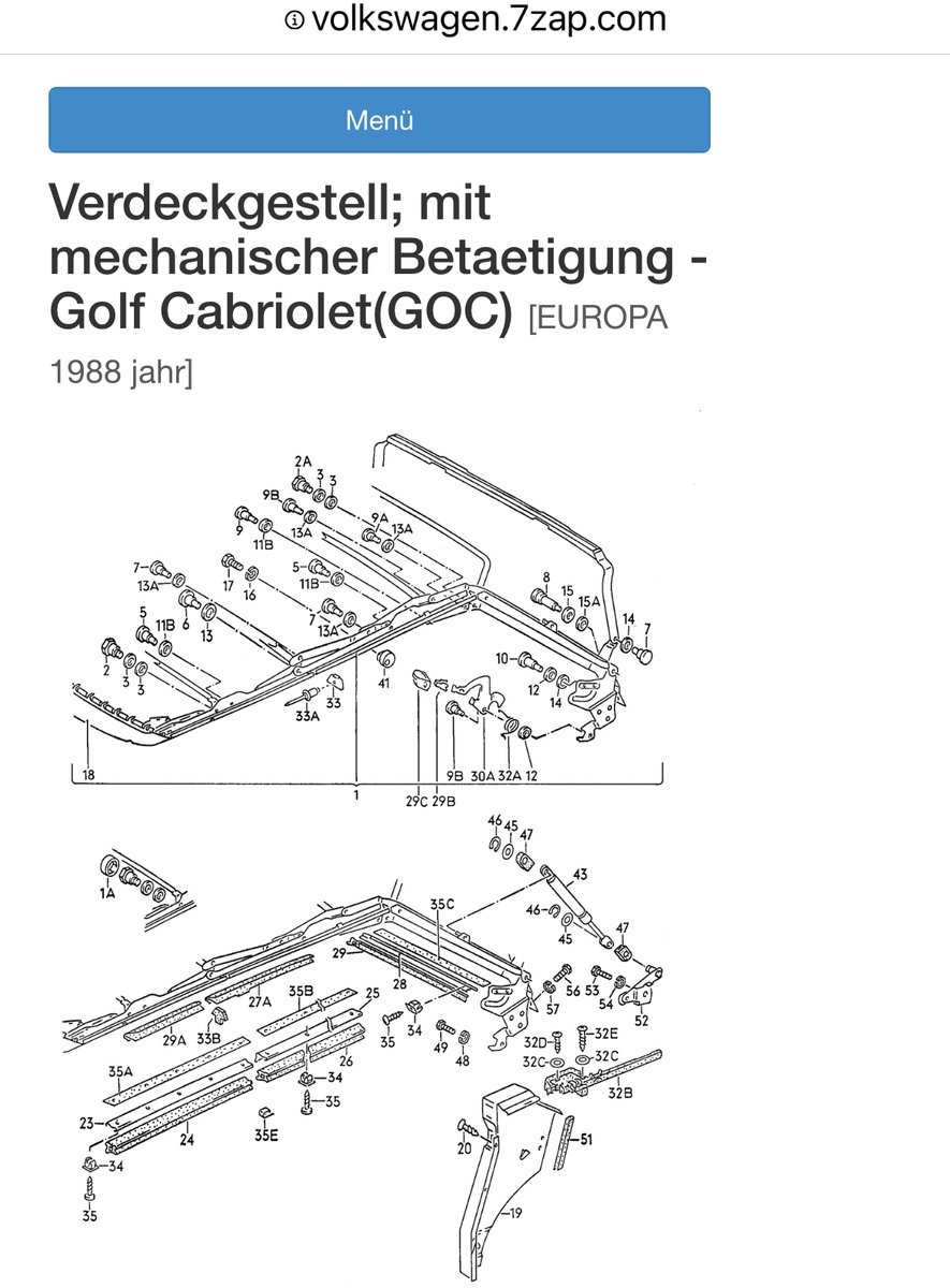

    Bitte beschreibe genau, welche Blende du suchst. Außen, innen, rechts oder links???.
    Vielleicht helfen ja diese beiden Abbildungen!
    Einmal editiert, zuletzt von golf-open-fan ()
  • Bitte beschreibe genau, welche Blende du suchst. Außen, innen, rechts oder links???.

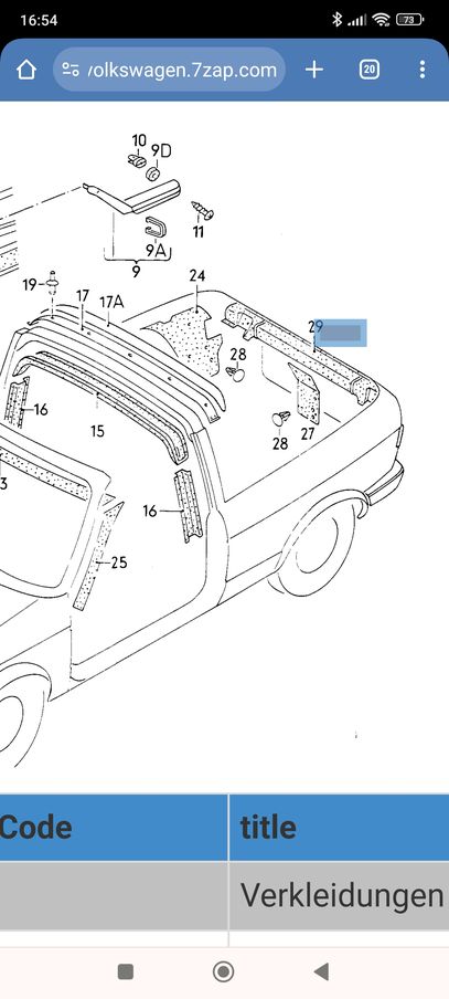

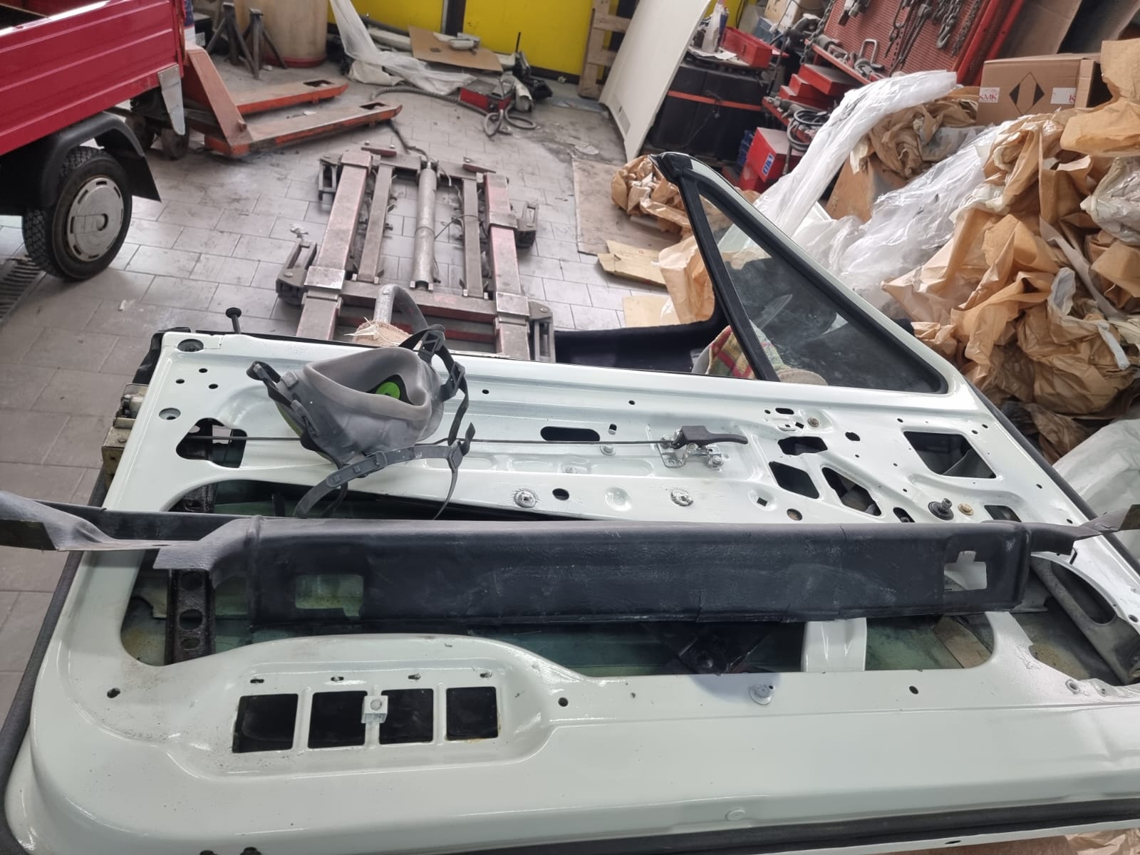

    Er meint die dünne Plaste Blende die unterhalb vom Verdeck aufgeklebt wird. In dem Bild liegt die auf der Tür
    Nr 29

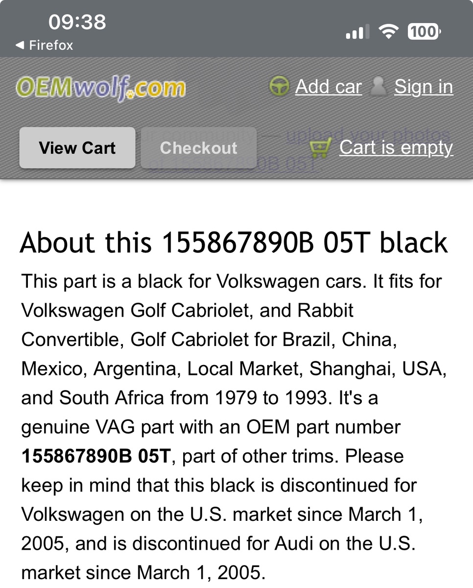

  • Mann muß im ETKA unter Historische Daten suchen 155867890B Querträgerverkleidung könnte passen..
    P:S die Nummer ist richtig gibt es noch in der Bucht...

  • Die Verkleidung ist seit 2005 entfallen.
