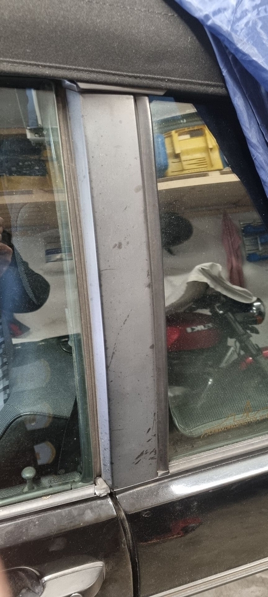

Blende Aufarbeiten
Das ist Plastik. Meine habe ich schwarz lackiert und matten Klarlack hinterher.
Du kannst sie auch mit Politur und Maschine oder per Hand polieren, dann ist sie aber glänzend.
Kann man die Leisten einfach demontieren?
relativ.... Fenster hinten runterkurbeln, Gurt Abdeckung ab, Blende Schweller raus, C- Säulendichtung von vorn nach hinten bis zum Fenster abnehmen, dann kann man die Blende abfummeln.
Ich hab die mit Carbonfolie bezogen ....
Wenn die Oberfläche noch okay ist reicht es auch wenn man die Blende mit Isopropanol oä reinigt und danach mit Koch Chemie Nano Magic Plast Care behandelt.
Dadurch erhält man, im Gegensatz zum lackieren oder folieren, den „Vintage Charakter“.
Das Zeug ist auch super für die Stossstangen und Scheibenwischerarme.
du meinst bestimmt die B-Säule = den Überrollbügel.
leider kann ich die Farbe deines Cabrios nicht erkennen. Ich persönlich tendiere zu einer Lackierung der Blende. Vermutlich wird schwarz-Hochglanz die beste Wahl sein.

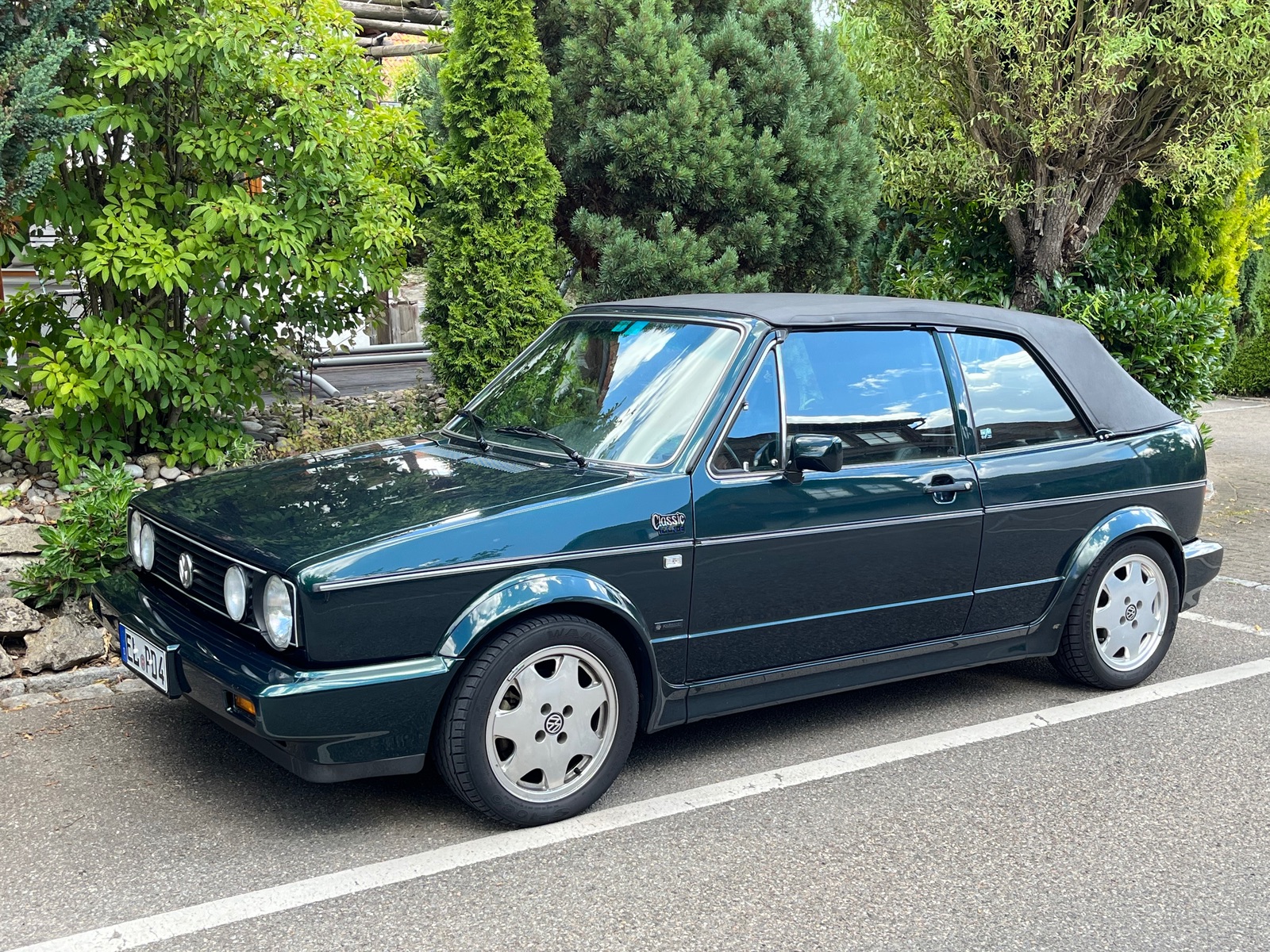

Bei meinem Classicline habe ich classic green gewählt. Bei dem stahlblauen kontrastiert Schwarz am besten.

Ich persönlich tendiere wie eingangs erwähnt zum original Look, also matt.
Ob lackiert oder mit Pflegemitteln ist erstmal egal. Je nachdem ob man gerne seine Zeit mit intensiver Pflege verbringt, macht lackieren auf Dauer mehr Sinn.
ääääh ..... ja , natürlich .....
Danke für Eure Antworten , na ja warum ich ich im Pflege Sektor gelandet bin weiß nur mein Pfleger
..wichtig wäre noch bei der Pflege, wenn ich mich für das Lackieren entscheide habt Ihr für die Pflege einen Plastik Haftgrund genommen?
Ich benutze entweder Dupli Colour oder Spraymax. Normalerweise bleibe ich bei einem Hersteller.

Ich habe da mit 3M-Folien gute Erfahrung gemacht. Hier vor Ort gibt es einen Folierer, der immer mal Reste hat, gerade in Mattschwarz. Einfach dort nachfragen.
