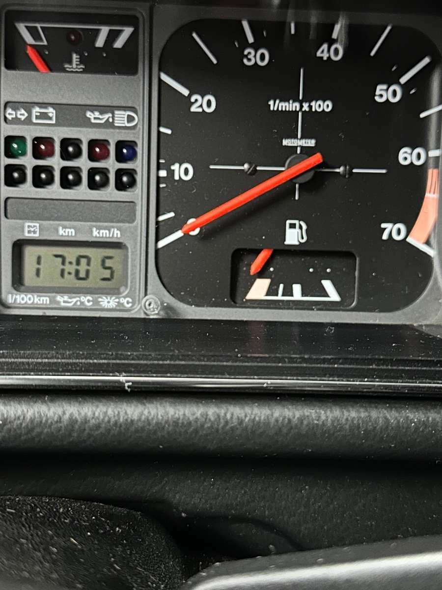

  • Ich hatte meinen Tacho ausgebaut um die Öldruckplatine zu wechseln. Den Drehzahlmesser hatte ich nicht angefasst. Jetzt habe ich das Phänomen das mir der Drehzahlmesser ca. 500 Umdrehungen zu wenig angezeigt. Weiß einer von euch woran das liegen könnte? Im Checkmodus der MFA passt die Drehzahl.
  • Du kannst den Zeiger mit einer Gabel abziehen - leg etwas drunter damit du das Display nicht zerkratzt - ich nehme immer 2 Stück Küchenrolle dafür. Markiere dir vorher wo die Nadel im ausgependelten Zustand steht. Die Nadel steckst du dann etwas weiter im Uhrzeigersinn wieder drauf - dann paßt die Drehzahl wieder. Passiert bei Tachoumbauten schon mal. Das sind voll die empfindlichen Dinger :)

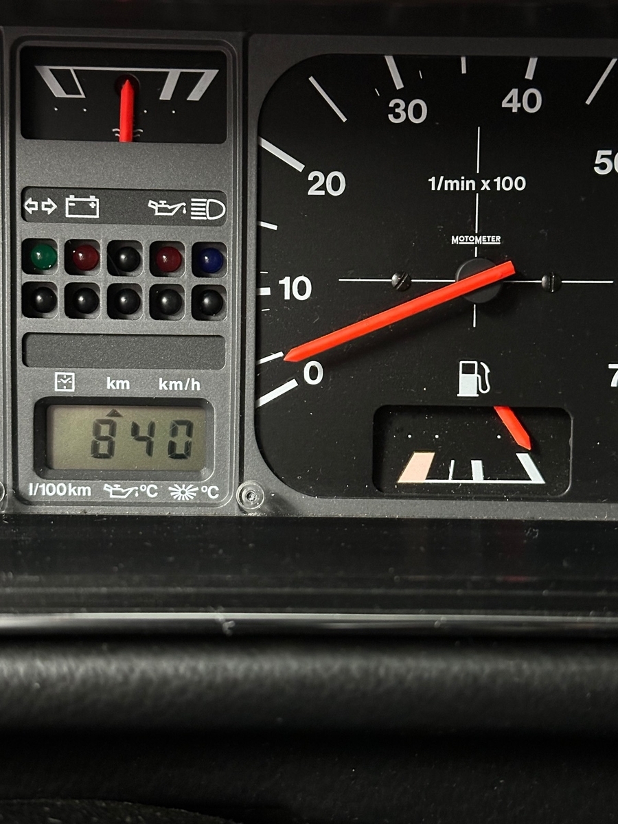

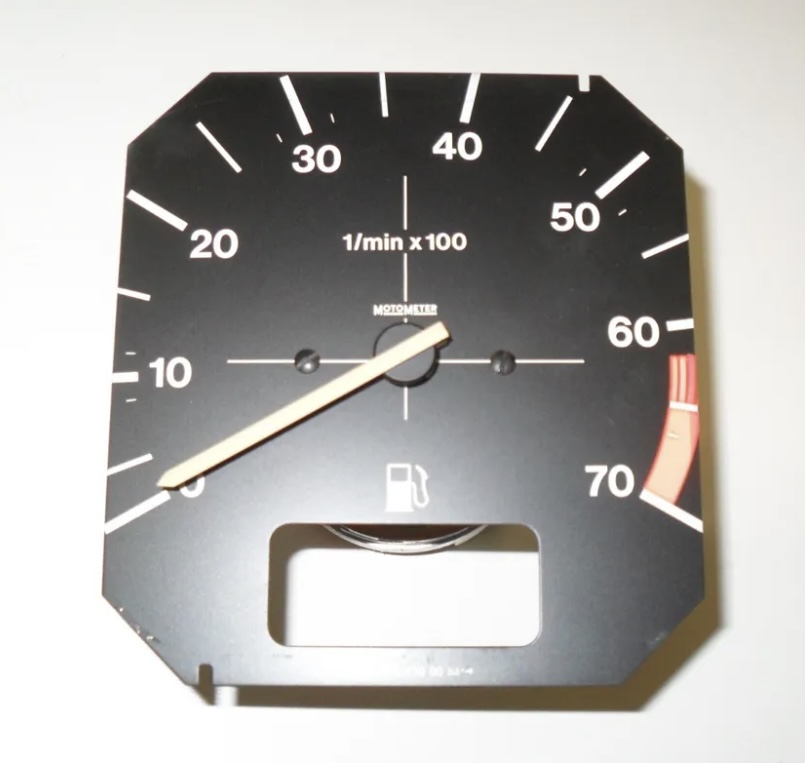

    Was zeigt der Drehzahlmesser denn als Nullstellung an?
    So in etwa ist die Nullstellung:

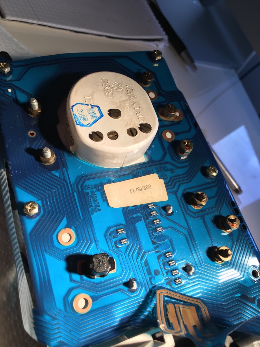

  • Das Drehzahlsignal holt sich der Tacho von der Klemme 1 (Pin5):
    https://www.udoniebuhr.de/gli/#img=374.JPG
    Der Drehzahlmesser kriegt dafür das gleiche Signal wie die MFA
    Das ist nicht ganz korrekt:
    Das Kombiinstrument (DZM und MFA) bekommt Klemme 1 von der Zündspule - Stimmt.
    Dann wird aber auf dem Kombiinstrument, genauer im DZM, umgewandelt.

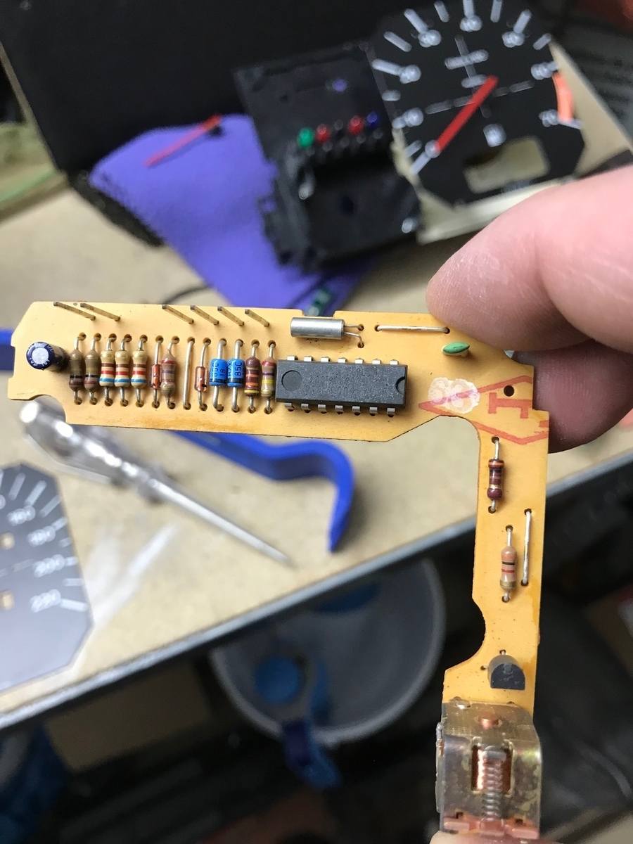

    Die MFA bekommt ihr Signal vom Zündsignal Ausgang (einer von den 4 Pins auf der Rückseite des DZM) auf der Drehzahlmesser Platine. Das ist schon ein halbwegs sauberes Rechtecksignal.
    Das gleiche Signal bekommt im übrigen die Öldruckplatine, um ab 2000U/min den zweiten Schalter abzufragen, und ggf die Schnarre/Summer anzuwerfen.
    Auf der DZM Platine sind die 4 Pins beschriftet -> Masse, Kl15, Zündsignal Eingang (kl1), Zündsignal-Ausgang

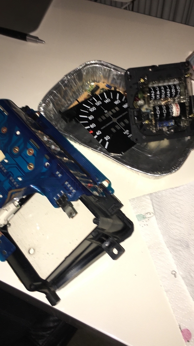

  • Oh ja der Tacho! Nach meiner Zerlegung und Rädchen Einstellung +Beleuchtung 3x Original Birnchen
    funktionieren keinerlei KontrollLampen ,Zündung ,Blinker ectr. nach dem wiedereinbau ! ||
    Frage an das Fachpublikum ,was kann det sein

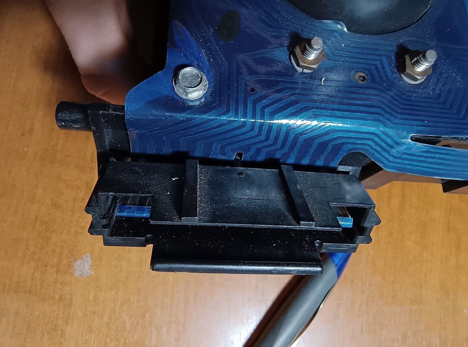

    Klemme 15 ist Zündplus, Kabelfarbe ist normalerweise schwarz.
    Das Steckergehäuse kann man beim Zusammenbau verkehrt herum aufstecken. Dann sitzt auch der Stecker falsch herum. Im Tacho geht dann nicht besonders viel. Es geht offenbar aber auch nix kaputt, wenn das passiert. (hatte schon den einen oder anderen Fall).
    Wie gehört der richtig drauf?
    Am Steckergehäuse ist ein dünner langer Stift, der muss in das Loch in der Folie. Siehe Bild...da sieht man auch die richtige Richtung.
    Wenn der Stift abbricht, sieht man trotzdem noch den Rest davon auf dem Rahmen 😜
