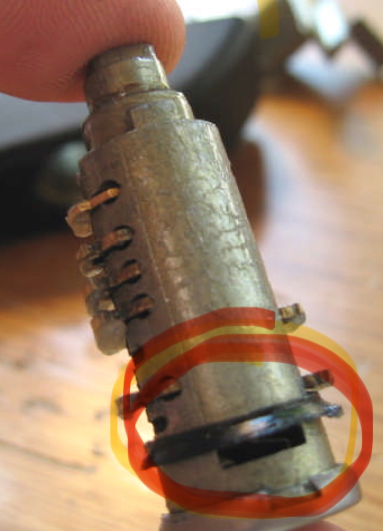

Türschloss Zylinderdichtung

  • Ist ja nicht nur als reine "Dichtung" zu sehen. Wenn die DInger fehlen hakt der Zylinder beim auf- und zuschließen. Geht auch ohne aber mit ist halt schöner :)

  • Ich bemerke gerade das es hier um das ZÜNDSCHLOSS geht und nicht um den abgebildeten Zylinder beim 1. Bild welcher sicher nicht zum Zündschloß gehört :rolleyes:
    Da bin ich nun voll drauf reingefallen :|
    Ne schon um die Dichtung am Zylinder von der Tür, habs oben falsch beschrieben 🥸. Ist schon richtig, war heute morgen bei audi. War leider keiner vom Teiledienst da. Die können das auch wohl bestellen. Wenn es dann bei 4,50€ bleibt wäre es ja ok, habs berichtigt, sorry.

    Sorry, Zündschloss war falsch. Schon der Zylinder in der Tür😫. Die dichtung ist sehr klein, daher wunderte ich mich schon mit ausdrucken 😅

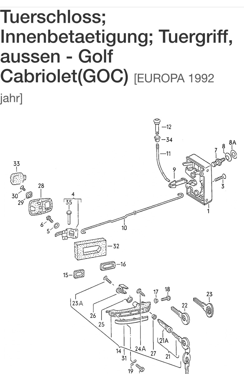

  • Das gesuchte Teil ist oben auf der Abbildung Nr. 27.
    Habe gerade nach der Teilenummer 111837227B
    den gesuchten Dichtring hier gefunden:
    Dichtring 111837227B
    Audi Tradition Original Ersatzteil Teilenummer: 111 837 227 B Dichtring 111837227B   Geeignet für:…
    https://originalteilemarkt.de/dichtring-2928604
    Ja genau, hatte ich oben ja schon geschrieben das ich ihn da gefunden hab. Allerdings 7€ Versand, ich versuche das am Montag über Audi direkt zu beziehen, vll kann ich mir dann die Versandkosten sparen
