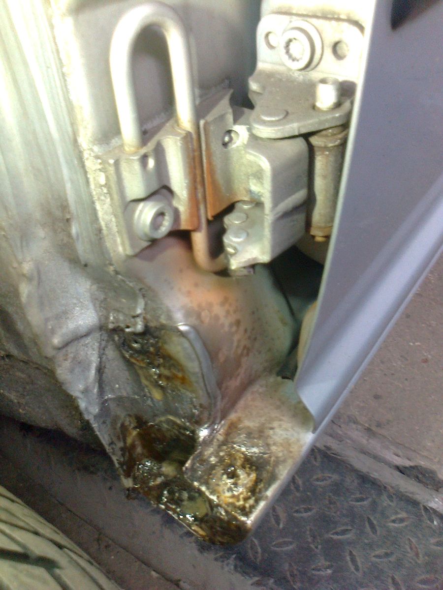

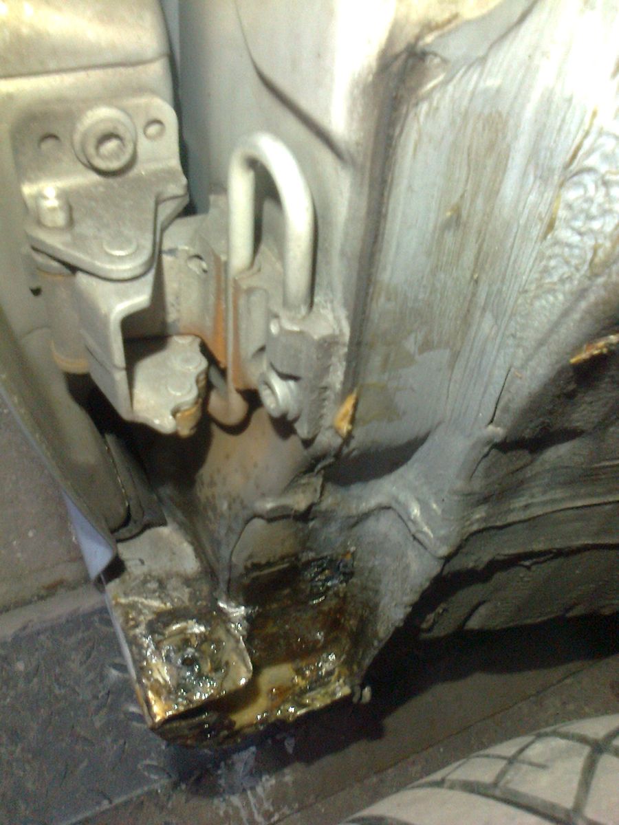

  • Hilft nur selbst Radhausschale demontieren. Sauber machen und eine Dose Hohlraumwachs darin versenken. oder Seilfett. Dann hast Ruhe

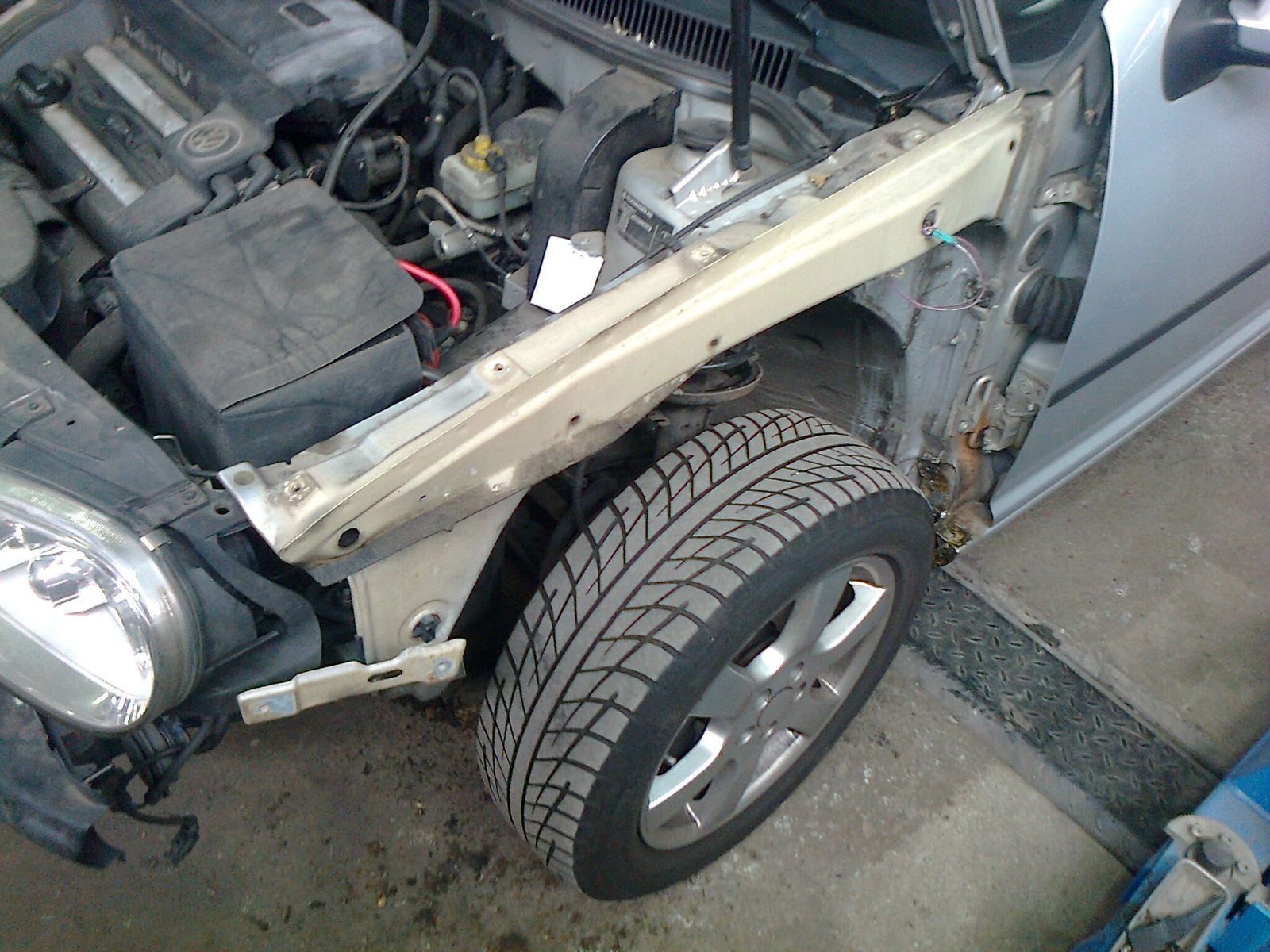

    Genau so sieht das aus. Ich hab dann bei diesem hochqualitativen Fahrzeug Nägel mit Köpfen gemacht...
    Den linken Schweller hab ich danach auch schon reingebraten. In diesem Jahr wird wohl auch der Rechte nach nem Tausch rufen ?(
