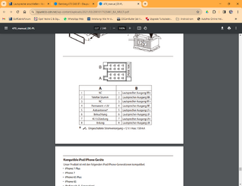

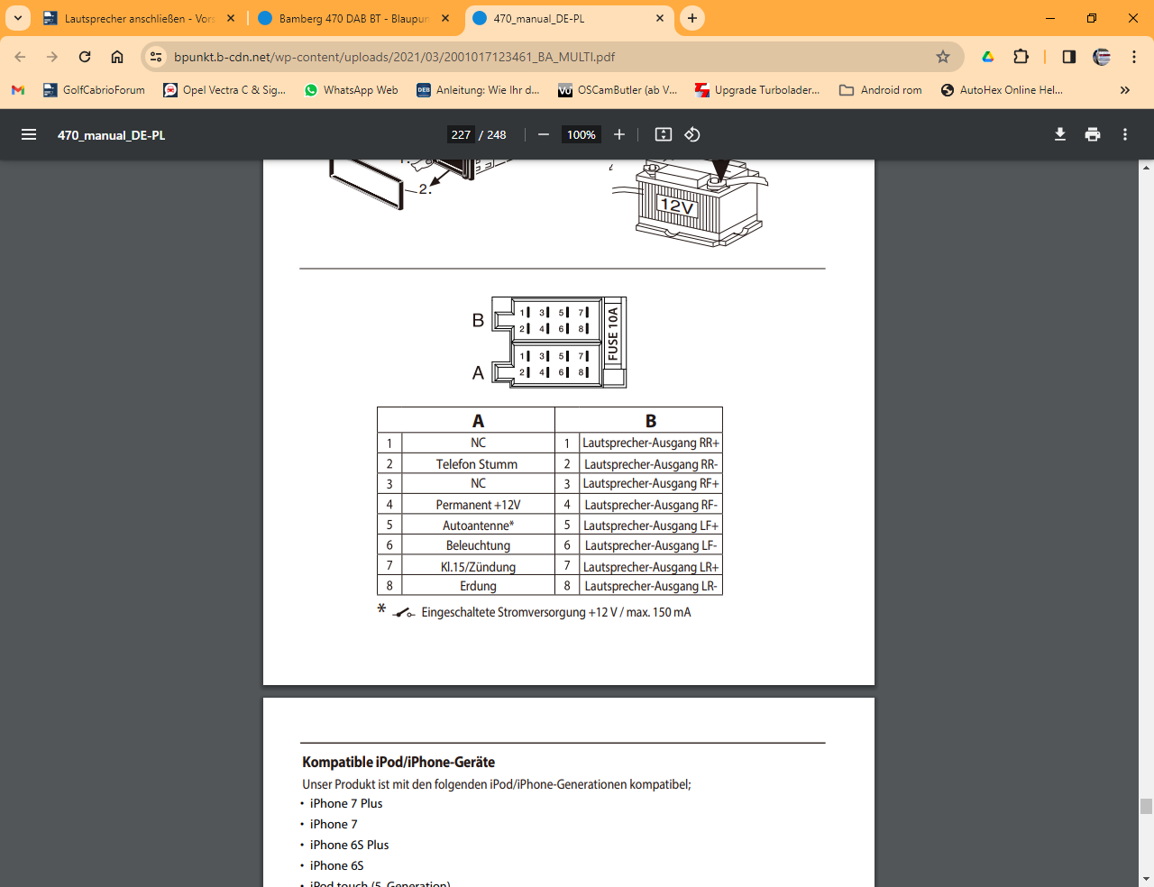

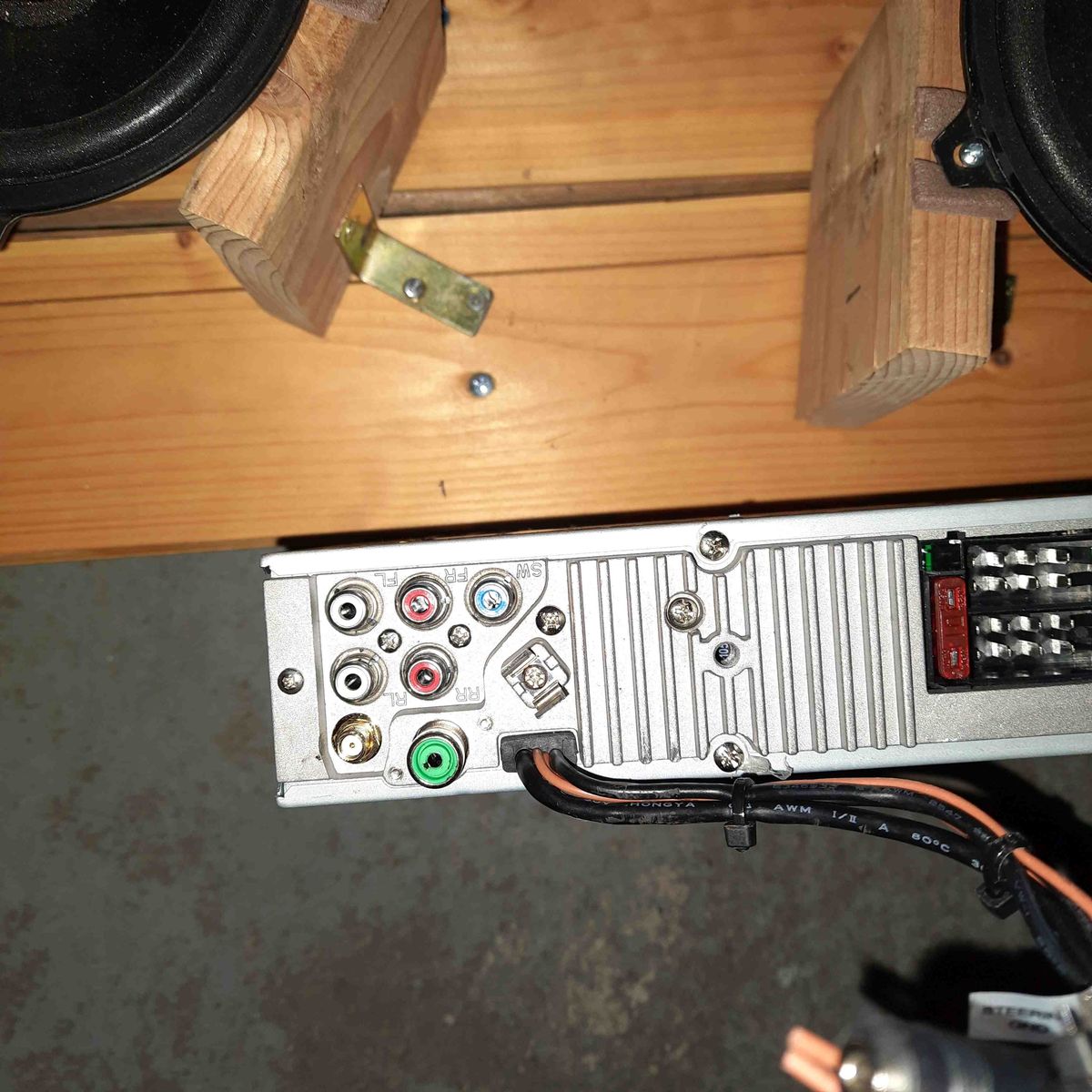

    Können mit Bananensteckern (heißen die so?) in den 4 Buchsen die Lautsprecher angeschlossen werden und die ISO bleiben drin?
    Kann ich die Lautsprecher parallel oder in Reihe anschließen?golfcabrio.de/web/attachment/30844/golfcabrio.de/web/attachment/30845/golfcabrio.de/web/attachment/30846/
    Golf Fabia Hudora
  • So lange du keinen Schnee konsumierst ist das unkritisch :)

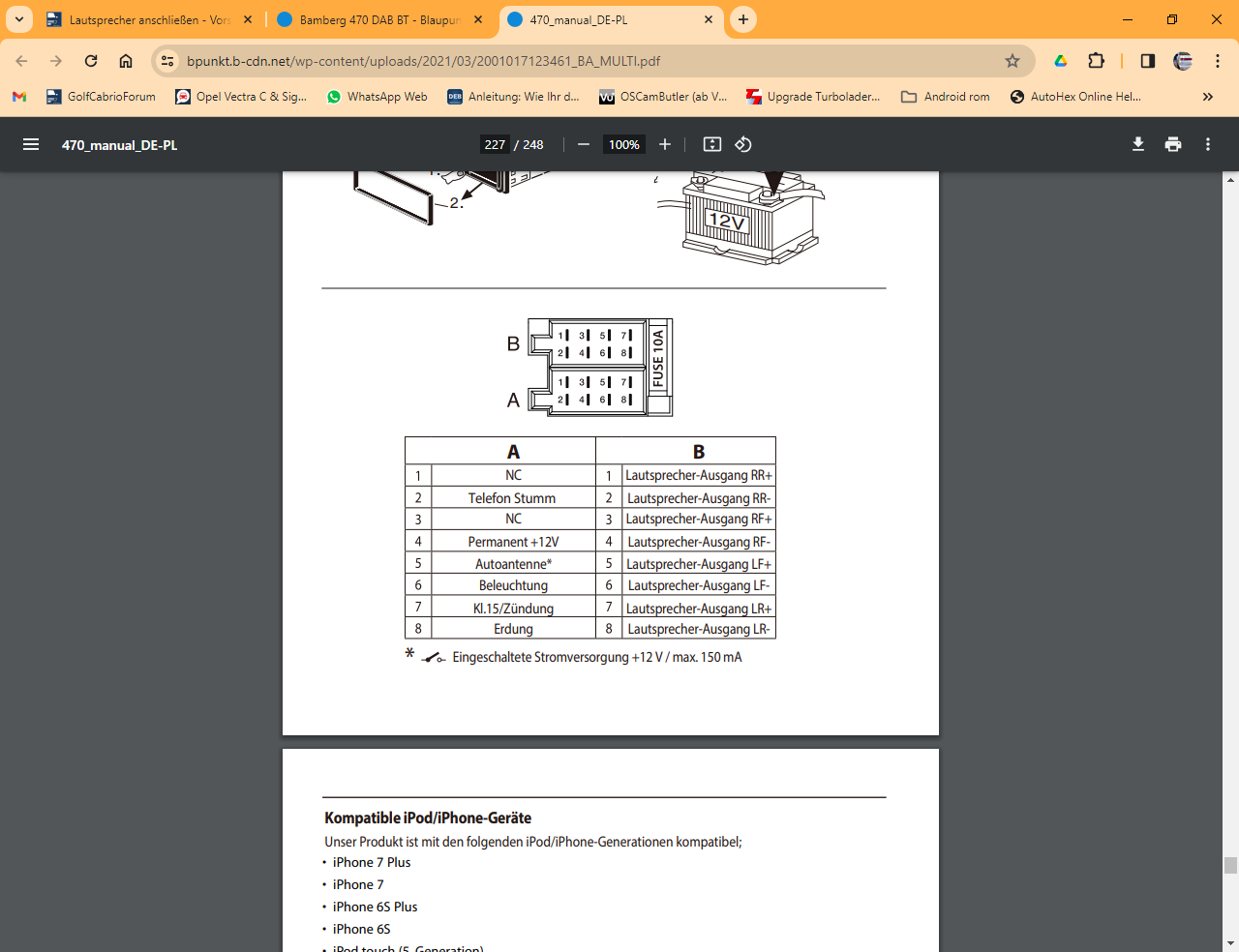

    Deine Lautsprecher werden parallel angeschlossen. Entweder durch den ISO-Stecker direkt ans Radio oder an die Endstufe falls du eine hast.
    Der eine Iso-Stecker ist für die Stromversorgung. Dauerplus, Zündungsplus, Gala-Signal, Remote (=Antennenausgang+Endstufenschaltung) und Beleuchtung.
    Der andere für 4 Lautsprecher á 2 Kabel = ebenfalls 8 Kontakte.
    Die rot/weissen Cinch-Buchsen oder -Stecker sind Low-Level-Pegel die ausschließlich zur Signalübertragung dienen. Da kommt keine Leistung raus. Damit wird das Radio mit einer Endstufe verbunden oder eine Endstufe mit einer anderen Endstufe. Von Cinch-Buchsen oder Steckern gehen niemals Kabel zu einem Lautsprecher oder irgendwas was Leistung aufnimmt.
    Sollte dein Radio keine Low-Level-Ausgänge haben dann gibt es sogenannte High-Low-Adapter. Diese "Touristenveräppler" taugen aber nix - die transportieren auch schön alle Störgeräusche mit und verstärken das Lichtmaschinenpfeifen. Da sind die sehr anfällig.
    Habe ich deine Frage so weit zufriedenstellend verständlich beantwortet ? :)

  • Das Radio hat 4 Ausgänge für Lautsprecher am ISO-Stecker rausgeführt
    hinten links, hinten rechts, vorn links, vorn rechts .
    So einen Stecker bekommste in jedem Laden, der auch Radios vertickert,

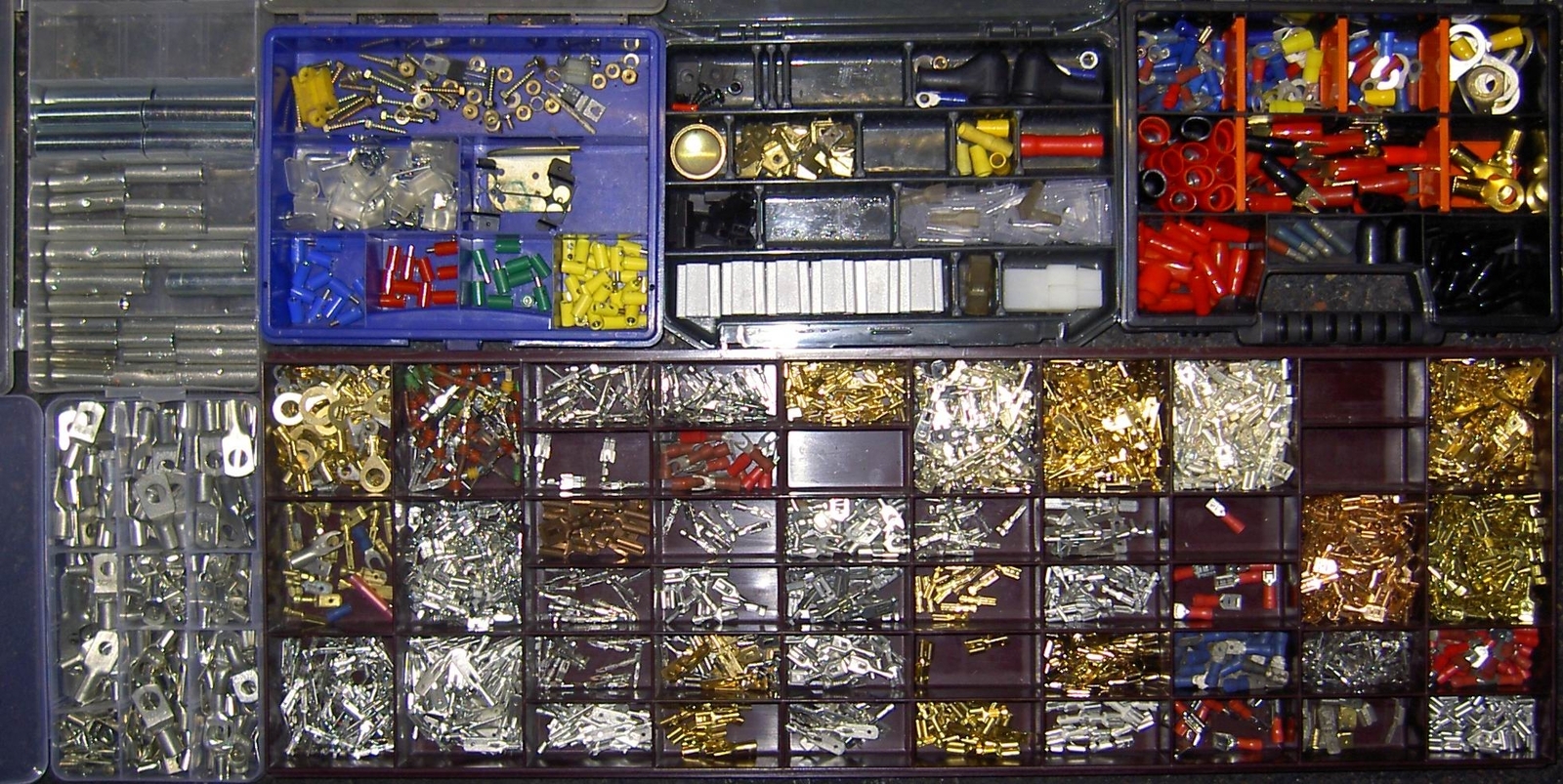

    Also muss ich die Kabel im Stecker B auspinnen, dann könnte jeder Lautsprecher einzeln in den Stecker kommen.
    Variante B ich lasse die LS Kabel für vorn drin und schließe jewqeils 2LS hinten parallel an.
    Wenn das so sein kann, brauch noch was zum auspinnen , Reicht dafür der billige Satz aus China?

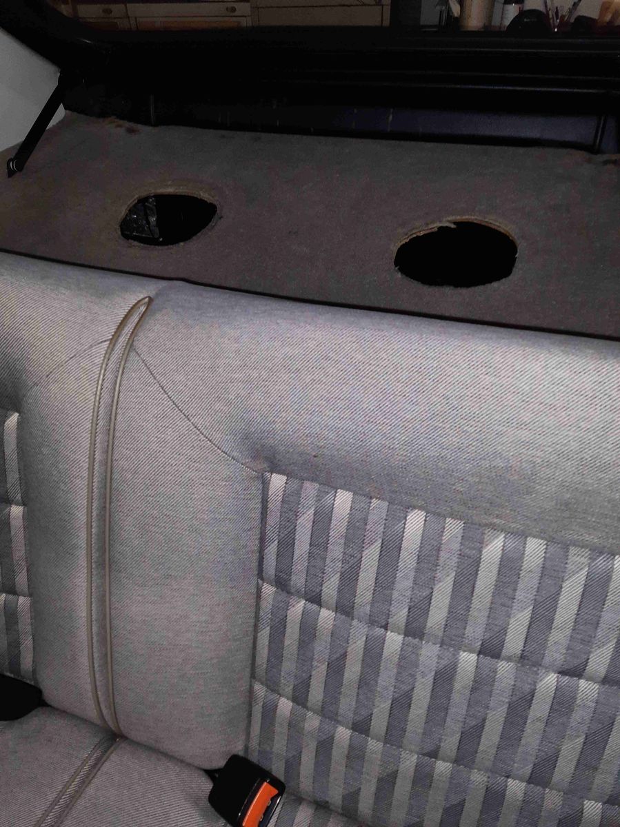

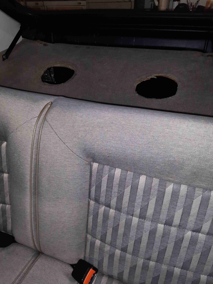

    ne ich will nicht tauschen, zunächst nur hören ob zusätzliche LS hinten noch was bringen.
    Wenn dem so sein sollte, dann kommen nach hinten neue LS
    Die Pappen werd ich ansehen ob da schon Löcher sind.
    Also das soll kein Konzertsaal werden. Einfach nur etwas besserer Klang.

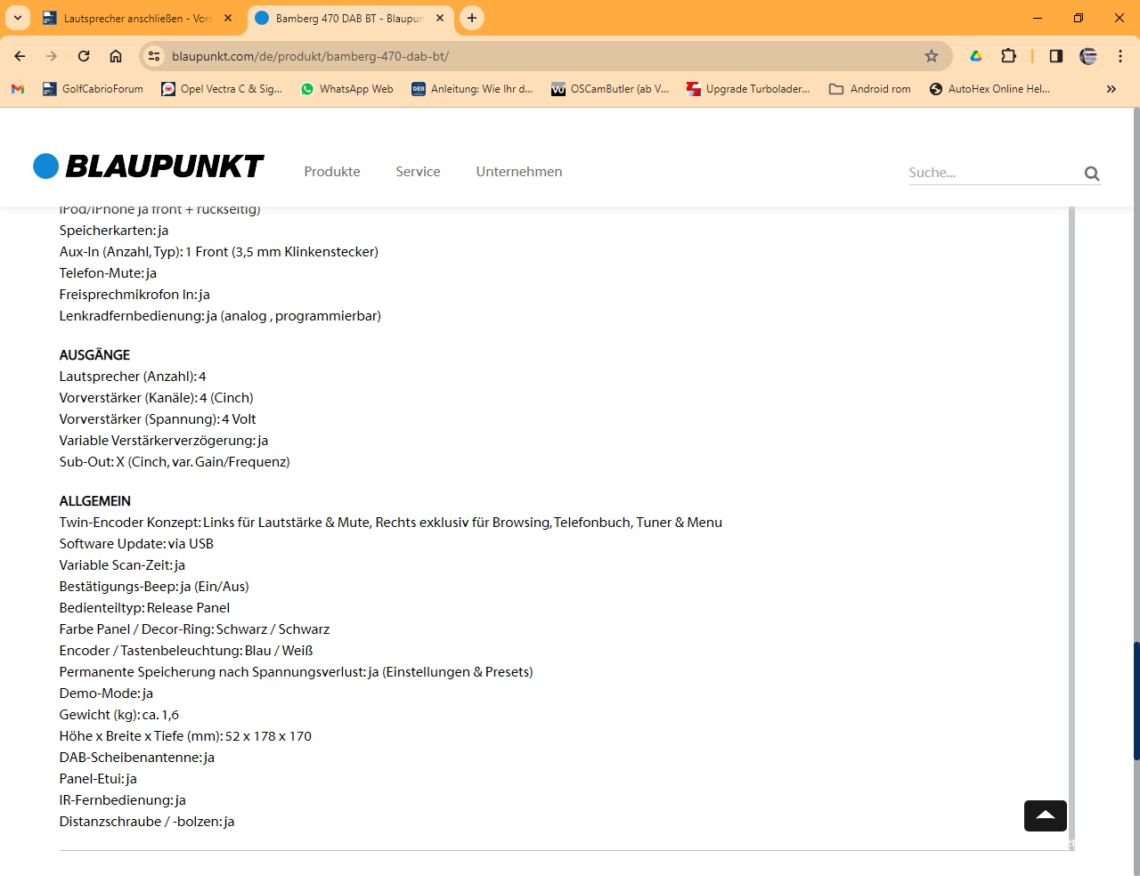

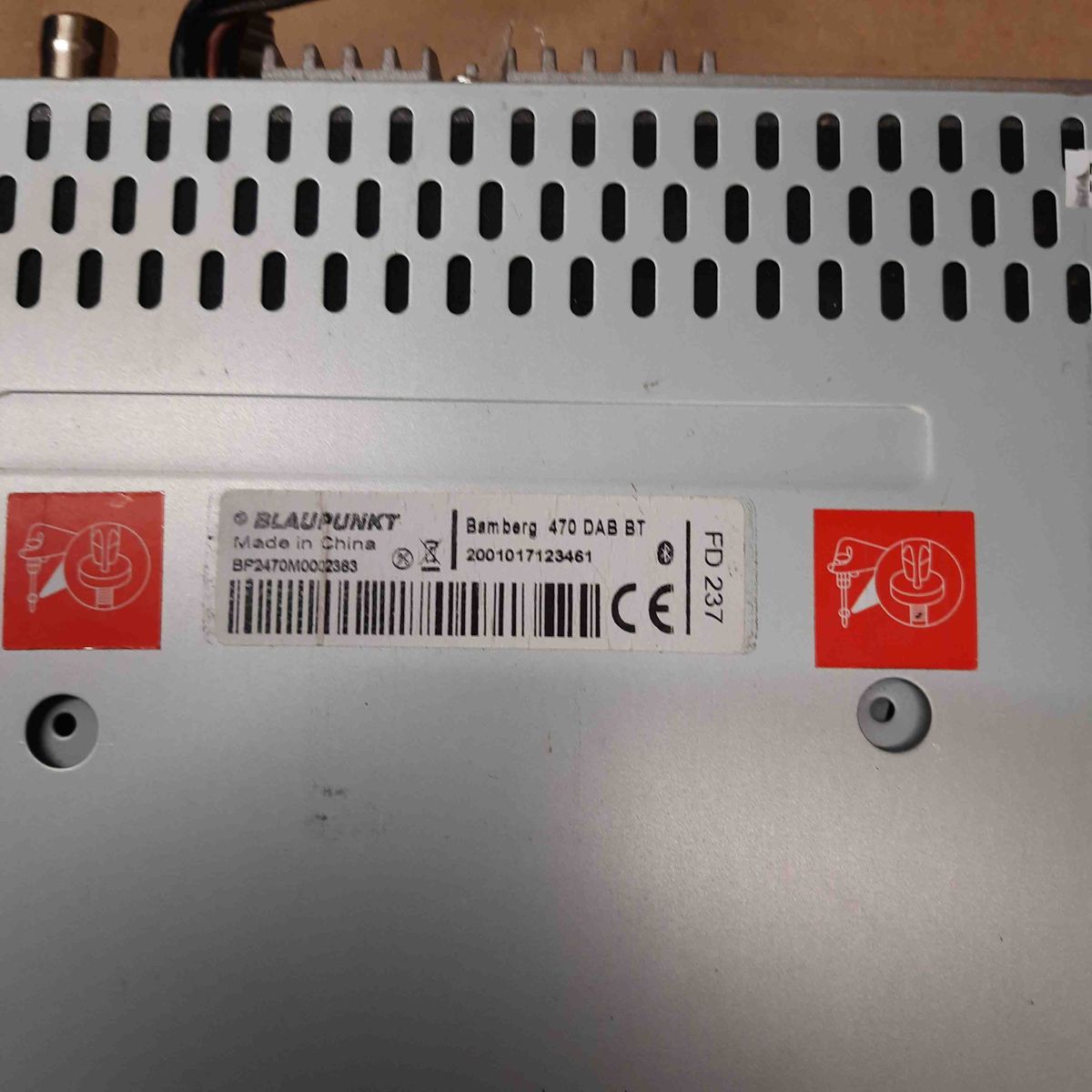

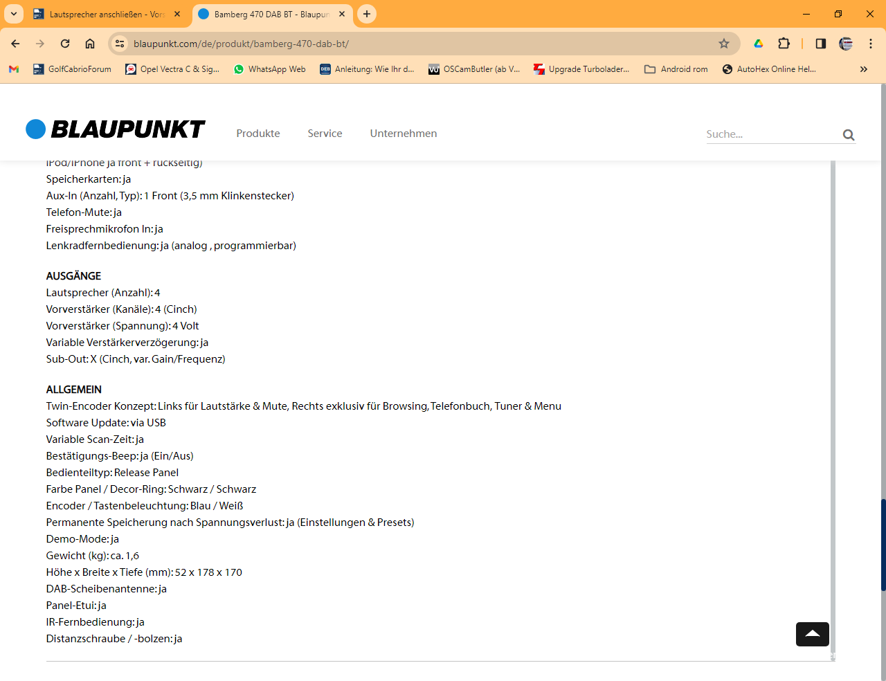

  • Ich habe das oben so verstanden, dass der Balupunkt Bamberg 470 DAB verbaut werden soll. Da braucht man doch zusätzlich keinen Verstärker mehr.
    Ich habe selbst so einen Balupunkt verbaut. Der Klang ohne Verstärker ist für mich absolut zufriedenstellend. Ich habe das rauswerfen der ganzen Verstärker nicht bereut.
    Den 470DAB kann man natürlich nicht mit einem Gamma vergleichen, der 470DAB ist eine andere Welt.
    Viele Grüße Horst

    Im vorherigen Cabrio war ein Siemens DAB, 4LS ,sowie ein Verstärker untem Sitz und ein Booster im Kofferraum
    Das Ganze war nicht soo laut wie wenn Udo oder Todi richtig aufdrehen, aber es passte.
    So kam ich auf die Idee mit 2 zusätzlichen LS + Verstärker.

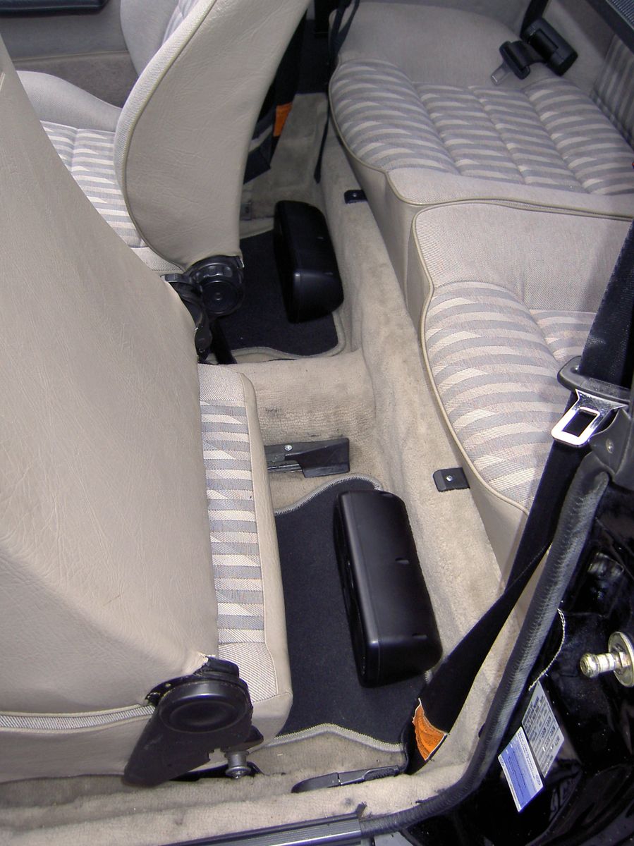

    Wenn in den Pappen keine Aussparungen sind könnten 2 LS unter den Rücksitz kommen.
