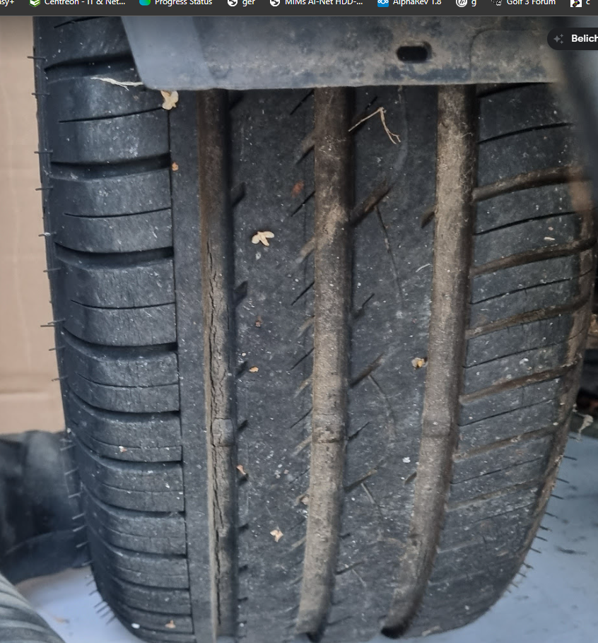

    Außerdem habe ich meine alten Winterräder aus dem Lager geholt, die sind zwar von der DOT jenseits von Gut & Böhse, die vorderen sind aber nur 500km gelaufen und sie wurden gut gelagert, sind also nicht porös und - zu meiner Überraschung - auch nichtmal hart...
    Das Rad heißt Monte Carlo und war eigentlich das Serienrad für die 16V, das auf dem Auto montierte Long Beach Rad war optional...auf den 8V GTI war es genau anders rum.
    Die kommen jetzt erstmal bald drauf für den TÜV, die Fuldas auf den Long Beach sind zwar nagelneu, einer ist aber derart porös, dass ich da nicht mehr groß mit fahren möchte...

  • Hä, wie das? Neu und schon porös? :confusion-scratchheadyellow:
    Ja, die kamen 2 Wochen vor Außerbetriebsetzung aufs Auto, haben ein paar hundert Kilometer maximal...
    Aber stand dann halt 12 Jahre irgendwo draußen rum...

  • Ist bei mir auch nur vorn rechts, alle anderen würde ich noch nen Moment weiter nutzen, zumindest zur Überbrückung für ein paar Wochen oder Monate...aber vorn rechts ist halt durch...
    Das Auto stand wohl so, wo vorn rechts mehr Sonne hin kam als zu den anderen Reifen...
    Ein Scheinwerfer hatte auch kein Chrom mehr auf dem Reflektor, der andere war super...
