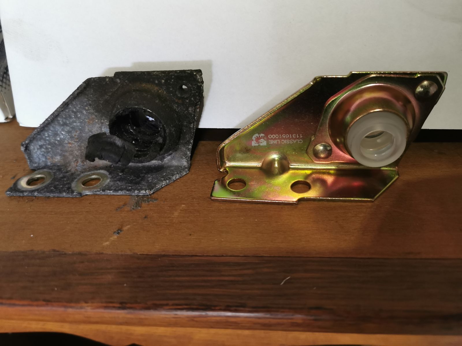

  • Das habe ich vor zwei Wochen auch gemacht.
    Viele Komponenten die ausgeschlagen waren, hier mal eines davon.
    Das Schaltgestänge hatte keine Führung mehr. Somit geht dein erster Gang nicht mehr rein.
