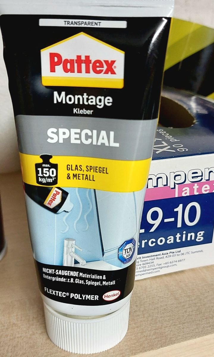

  • Bevor ich es wieder vergesse.
    Damit habe ich vor ca 3 Jahren meine Gläser verklebt und bis jetzt hält es sehr gut.
