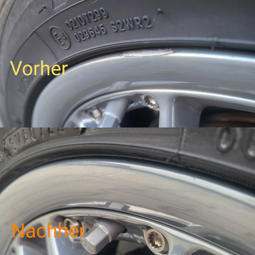

Resultat: Macke in der Felge...
Hatte heute in der Werkstatt kurz Zeit ein Foto zu machen:
Echt ätzend
Mittwoch geht es zur Reparatur. Ich hoffe, sie bekommen es hin🤞🏻
Das schaut doch wieder gut aus

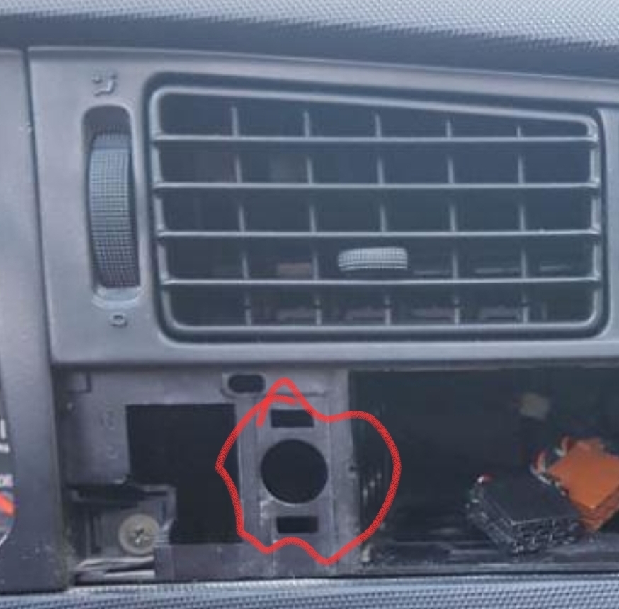

Ich hoffe, dass die 3D Druck Spezialisten das hinbekommen 🤞🏻
Konnte leihweise mal das Original bekommen...
So, ein 3D Druck von Onestone aus ABS mit Glasfaser bekommen. Dazu nochmal vielen Dank an Boris
.Hier mal das Ergebnis:
Telefonieren funktioniert - auch während der Fahrt - einwandfrei. Bin gut zu verstehen.
Wie hast du das dann dahinter angebracht? Glaubst du ich kann so ein Teil auch haben?
Das Mikrofon ist in so einem Schaumstoff eingebettet. Das habe ich einfach von hinten durch
das Loch geführt und das Kabel zum BT-Adapter. Ist ja kein Zug drauf also kein Problem
Wegen dem Teil musst Du Onestone fragen, er hat die Datei.
