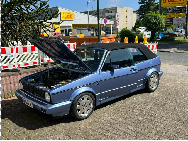

Hallo zusammen …..
Habe die letzten Tage soviel gegoogelt und im
Netz gesucht.
Leider komm ich nicht weiter mit meinem kleinen blauen Golf.
Motor ging im Standgas aus und lässt sich seitdem nicht mehr starten.
Habe dann verschiedene Sachen geprüft.
- Kraftstoff kommt vorne an
- habe dann die Verteilerkappe , Finger und Zündkerzen erneuert
- dann den Hallgeber geprüft
Wenn ich Masse auf den mittleren Pin vom Stecker gebe habe ich einen Zündfunken.
Daraufhin hab ich mir dann einen gebrauchten Verteiler besorgt ( gibt ja leider keine Neuteile mehr)
Problem bleibt . Er will nicht starten.
Hat vielleicht noch einer ne Idee ?????
