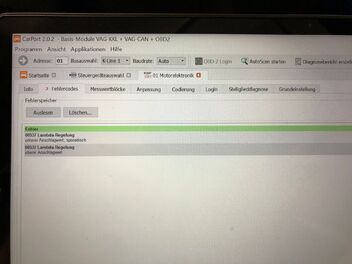

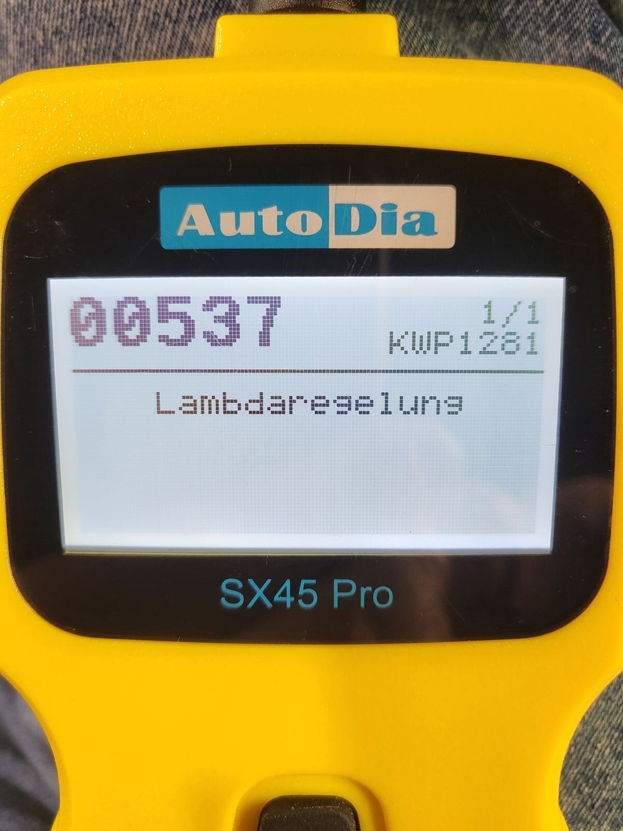

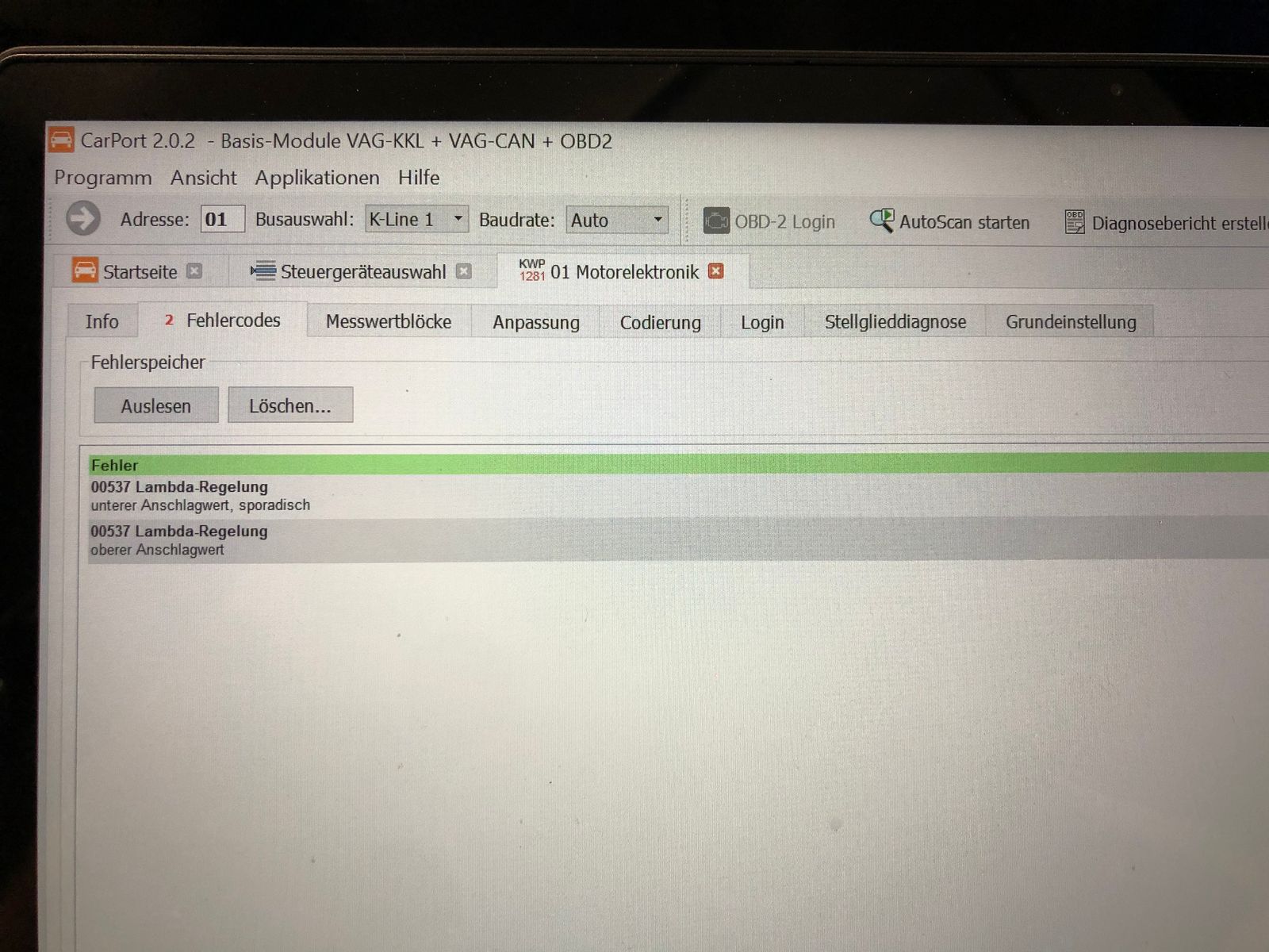

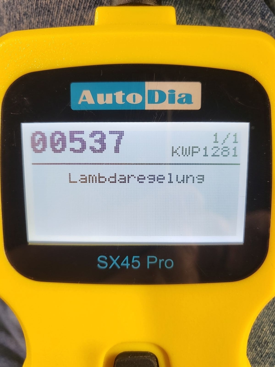

    Gestern bemerkt, dass der Verbrauch sehr hoch ist ~10,5L/100km laut MFA. Also mal das Diag dran und es kommt:
    Ach, 537 hatte ich auch schon mal.
    Kam damals komischerweise nach Erneuerung des Luftmassenmessers worauf ich den nochmal in OE VW von CP getauscht hatte, ohne Erfolg. Bei mir war dann schlußendlich der Kraftstoffdruckregler (in der Verteilerrail) defekt, der arbeitete nicht mehr richtig. War aber schwierig zu testen, hab dann den Schlauch mal abgezogen und verschlossen, da war der Fehler weg.
    Kostete neu auch nicht die Welt, das war überschaubar.
    So langsam kommen auch die Autos mit wenig KM in das Alter wo sich mal der reihe nach die Verschleißteile melden die eigentlich keine Verschleißteile sind. Bei Dir nur halt 3 bis 4 Jahre später wie bei mir, siehe Dein ABS. ;)
    Gruß aus Bielefeld
    Stephan

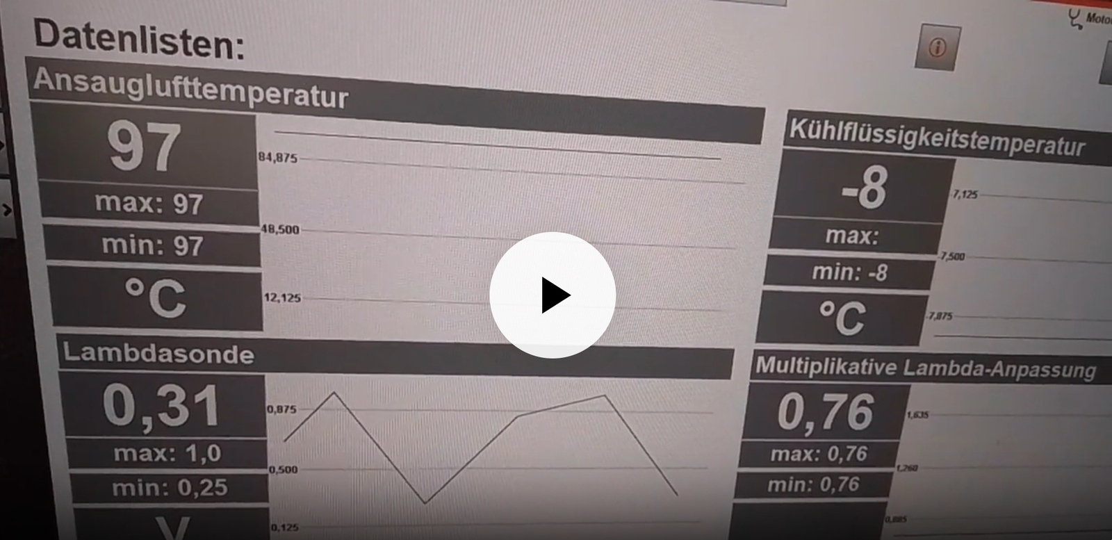

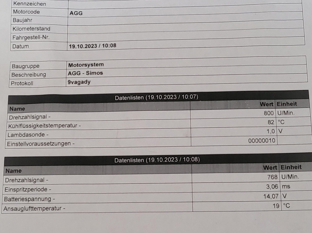

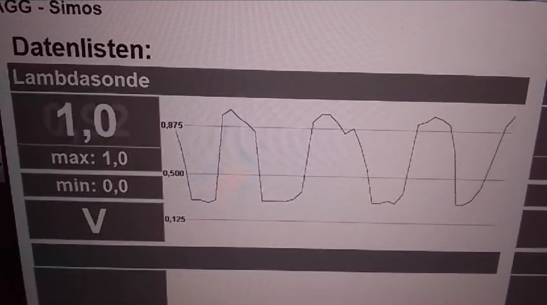

  • Gerade ein Rückruf erhalten:
    1. Positiv
    Alles ist dicht, keine Falschluft :thumbup:
    2. Negativ

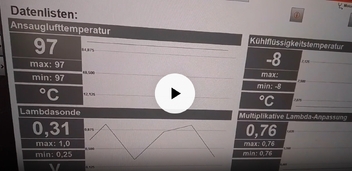

    a) Kühlflüssigkeitstemperatur permanent bei -8°C obwohl warm
    b) Ansauglufttemperatur permanent zu hoch +97°C
    c) Lambdasonde reagiert, aber zu träge
    Habe ein Video und hier mal der Screenshot mit den Temperaturen:
    Heisst laut dem Meister:
    Alles 3 neu. Und da ich kein Metzger etc. möchte wird es jetzt Bosch für die Lambda und ein namhafter Hersteller für die Fühler, die es leider nicht mehr bei CP/VW gibt. Alles in Allem so um die ~400€ inkl. Lohn.
    Da müssen wir jetzt leider durch ?(
    Einmal editiert, zuletzt von Lucky (18. Oktober 2023 um 12:21)
  • Ja, könnte man tatsächlich meinen, -8°C Ansaugluft ist aber gerade auch noch nicht drin...:-D
    Also gerade die Kühlmitteltemperatur wird deinen Mehrverbrauch verursachen, der fettet dann massiv an...
    Und da hast du dann auch deine Regelgrenze der Lambda...

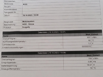

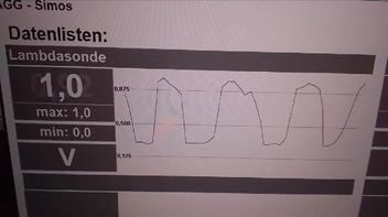

  • Habe gerade das Video bekommen. Die Lambdasonde arbeitet nun wie sie soll (s. Screenshot):
    Kühlwassertemperatur bei warmen Motor nun +92°C und Ansauglufttemperatur +18°C also auch so wie es sein soll.

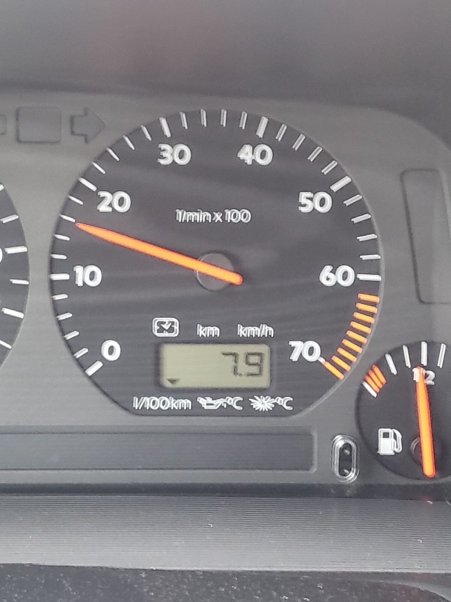

  • Auto abgeholt, Preislich hielt es sich im Rahmen (knapp unter 400€).
    Erster kurzer Test mit Verbrauchsanzeige in der MFA zeigte deutlich bessere Werte als vor der Aktion:
    Jetzt werde ich mal volltanken und das Ganze beobachten:thumbup:

    Ich habe gestern nach einer kleinen Runde und bei günstigen 1,699€ mal vollgetankt.
    Mein Oktoberwert ist katastrophal :(
    Ich hoffe das bessert sich jetzt wieder nach der Aktion mit den Sensoren und der Lambdasonde🤞🏻
