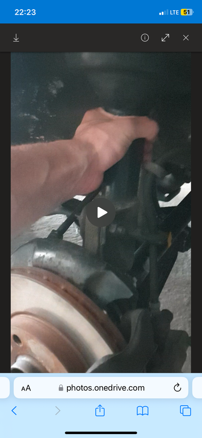

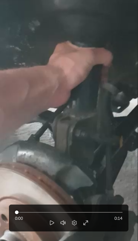

    Das ist ein Video wo Richy den Wackelpeter spielt
    Gesund sieht das nicht aus - bzw hört sich nicht gesund an :|
    Hört sich an wie "Domlager völlig Fratze"
    Das beide Traggelenke durch sind ist eher unwahrscheinlich - bei den Domlagern hingegen eher "typisch"

    Gerne würde ich das Video mal mit offener Motorhaube und abgenommener Domkappe sehen :|
