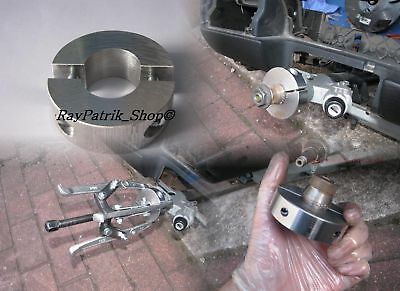

  • hat mit einem vernünftigen 2-Arm Abzieher und einem 27er Maulschlüssel 2 Minuten gedauert .
    Mir ging es ja um den originalen Abzieher, aber das lohnt nicht, für einmal abziehen

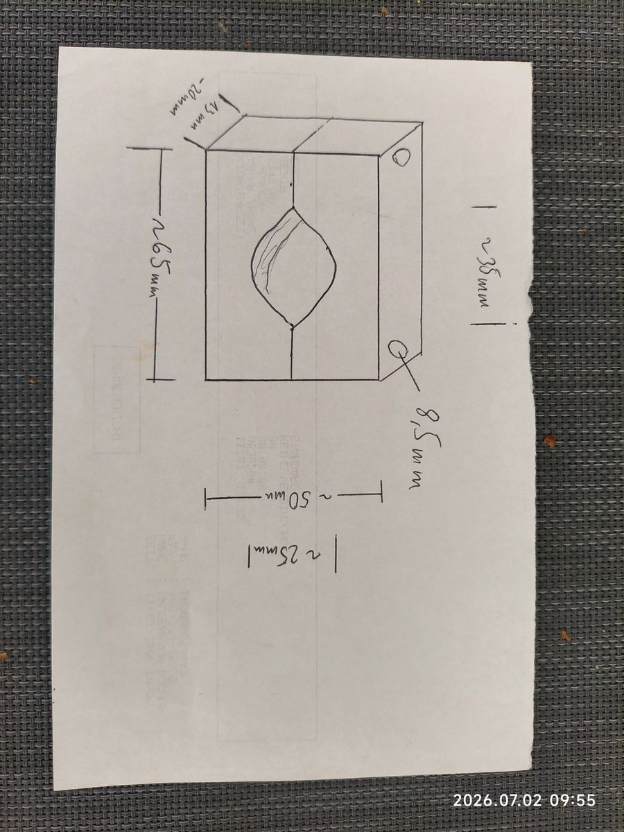

  • Ich hatte mal eine Skizze für eine simple Klemmung im Forum gepostet und ein User hatte auch eine kleine Auflage gefertigt.
    Evtl. Lässt sich das ja wiederholen
  • Das habe ich vor 30 Jahren skizziert. Dieses Bauteil hatte ich vom VW Dealer ausgeliehen und lässt sich auch für andere Lager und Durchmesser verwenden
    Ein Mitglied hat das mal mit rundem Loch nur passend für die Hülse nach gefertigt und an einige Mitglieder verkauft.
    Vielleicht haben wir ja einen Metallbearbeiter hier, der das nochmal auflegen würde.
