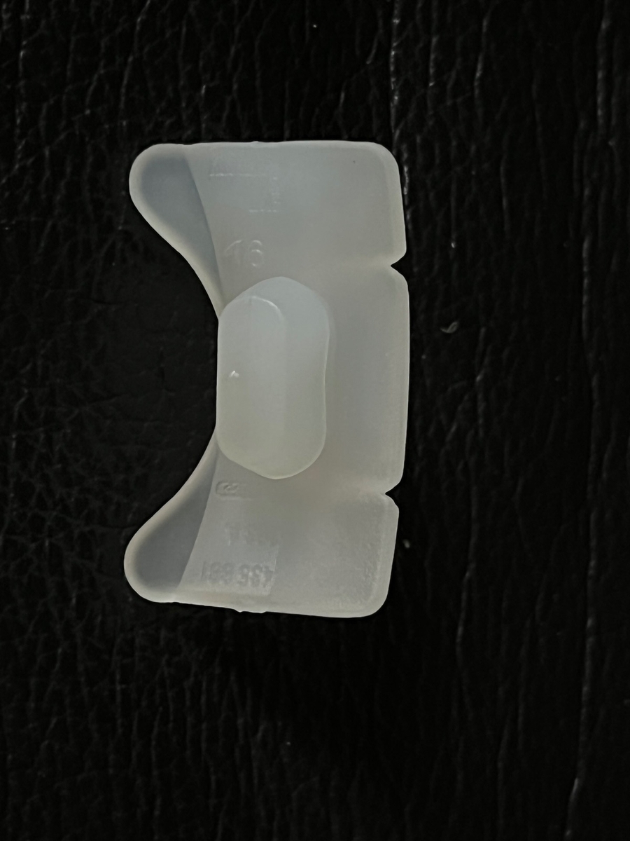

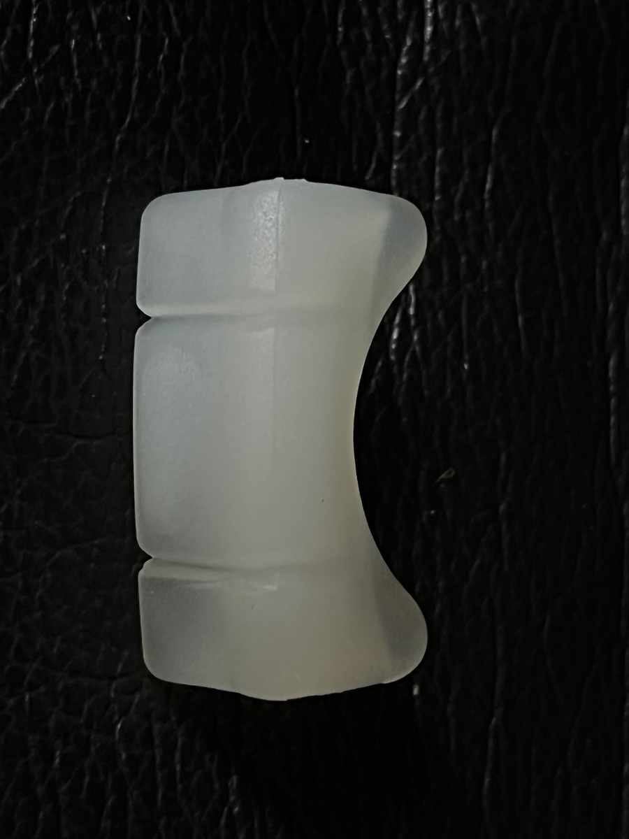

    Hat bitte mal jemand ein Bild vom eingebauten Gummi?

  • Meinst du das ?
    Lies mal hier:
    Hendrik aus Sachsen
    10. August 2022 um 21:09
    Ich selbst habe die Gleitstücke von Werk34 bis jetzt immer problemlos verbauen können:
    John McClane
    1. September 2022 um 18:11
    Neu:
    Alt:

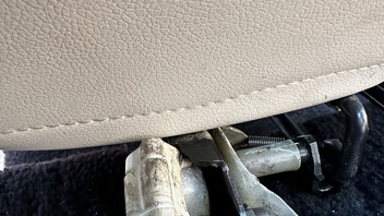

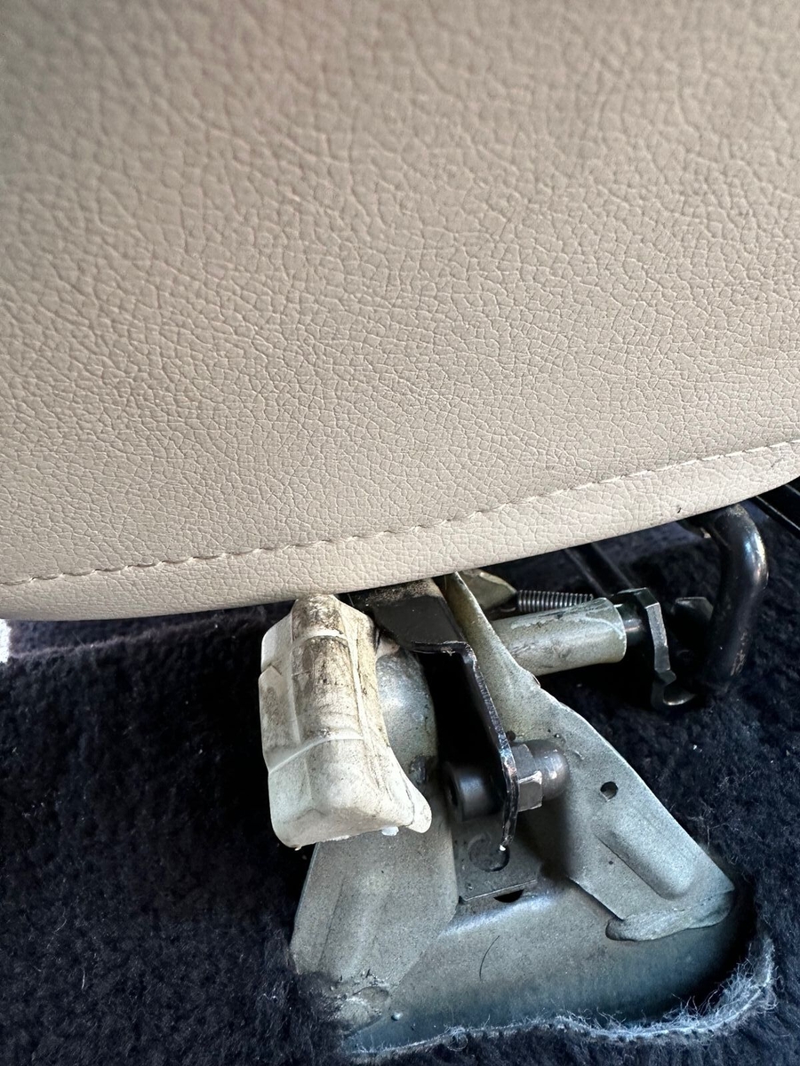

    Mach mal bitte ein Foto wo es hapern soll
    Beim Fahren fällt das aber nicht mehr auf
    Kein Wunder- du drückst ja mit deinem Gewicht direkt die Mittelschiene vom Sitz auf den Lagerbock
    Pass nur auf das der Hebel auch wirklich in ein Loch eingerastet ist

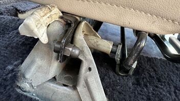

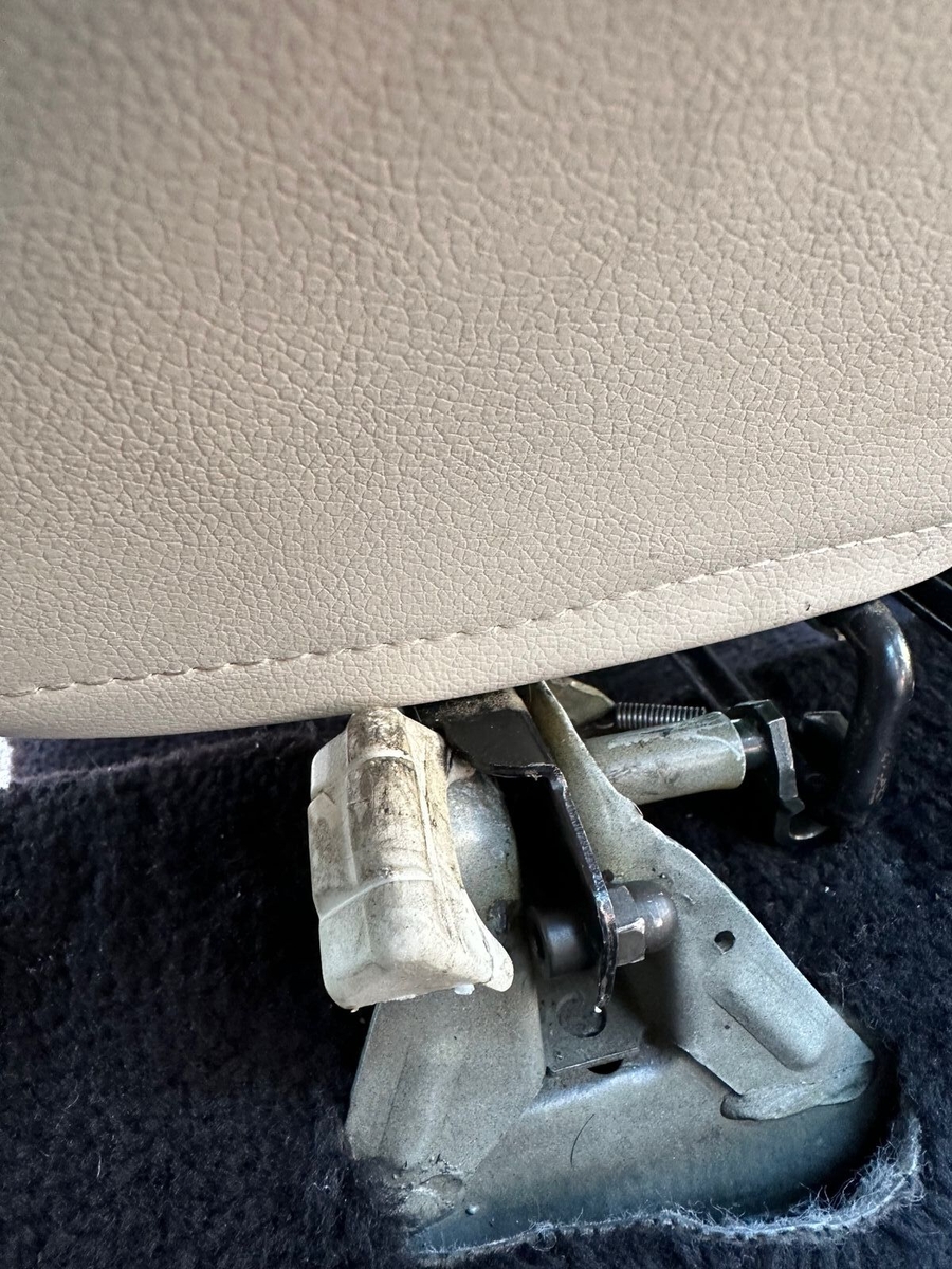

    Auf deinem Foto ist die Schraube schon montiert - was zur Befestigung des vorderen Gleitstück mal so GAR keinen Sinn macht.

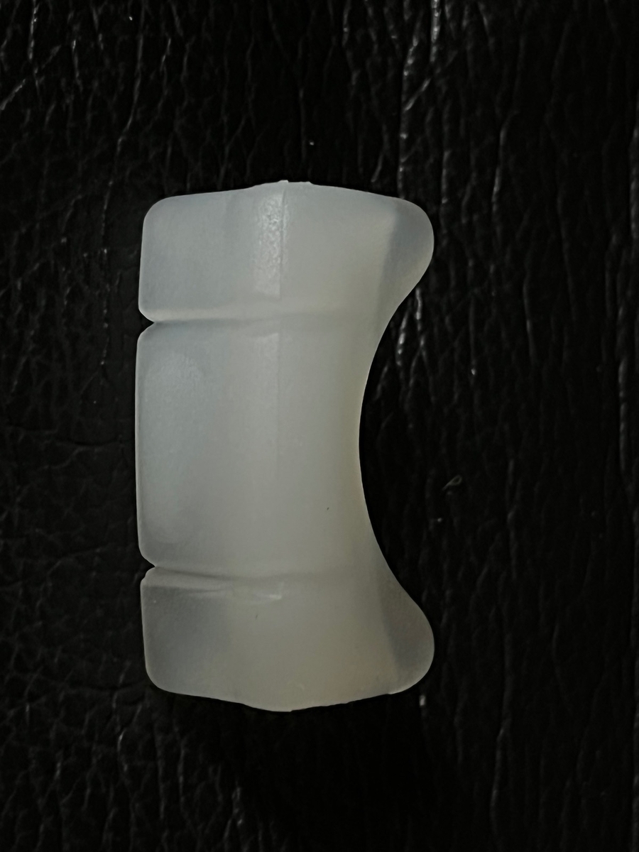

  • alphagent,
    dreh das Gleitstück in Längsrichtung um 180 Grad, bevor du es einsetzt.
    So wie auf deinem Foto kann es nicht Klappen.
    PHÖNIX hat vollkommen recht:
    Natürlich muss die Sitzschiene aus dem Lagerbock!

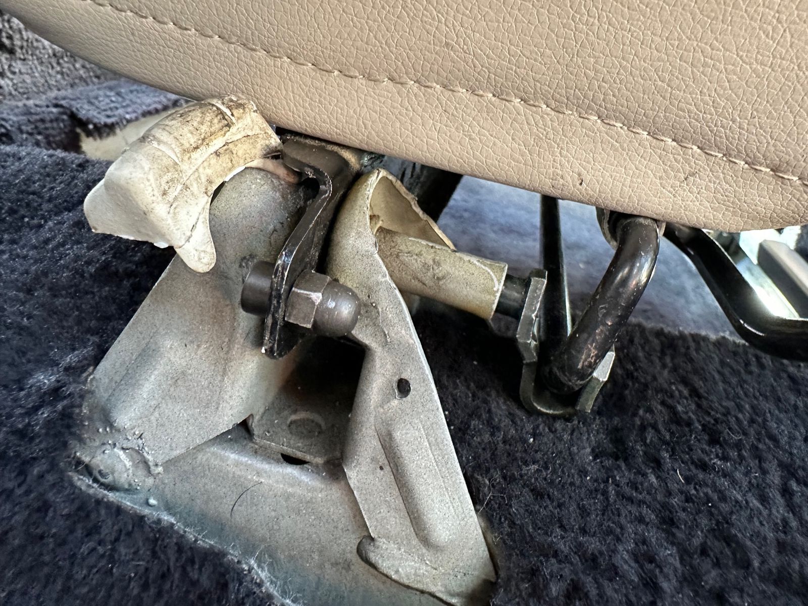

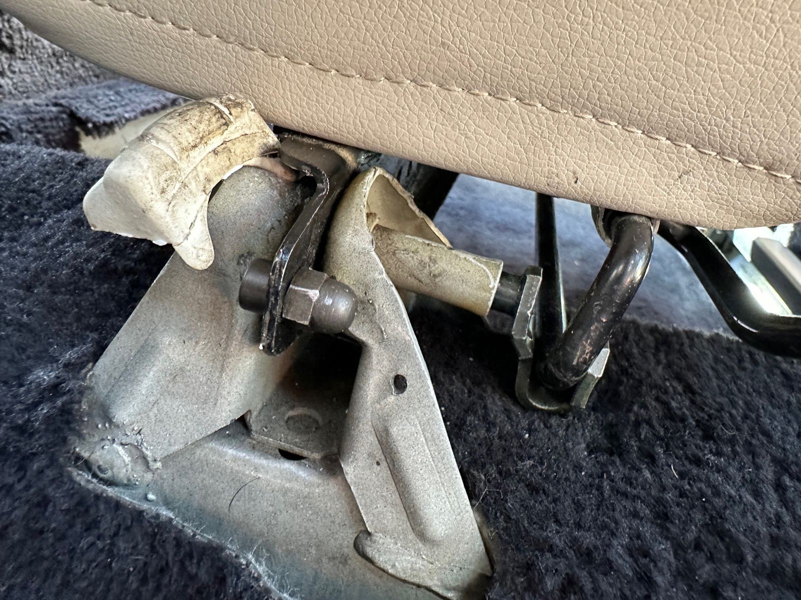

  • So hätte ich mir das gedacht. Ovales Loch ist vorhanden, Bj. 91/92, da sind sich die Gelehrten scheinbar nicht einig.
    das sieht doch schon krank aus....
    am Sitz ist eine Fläche Gleitschiene, also muss das Lager eine waagerechte Fläche bilden.

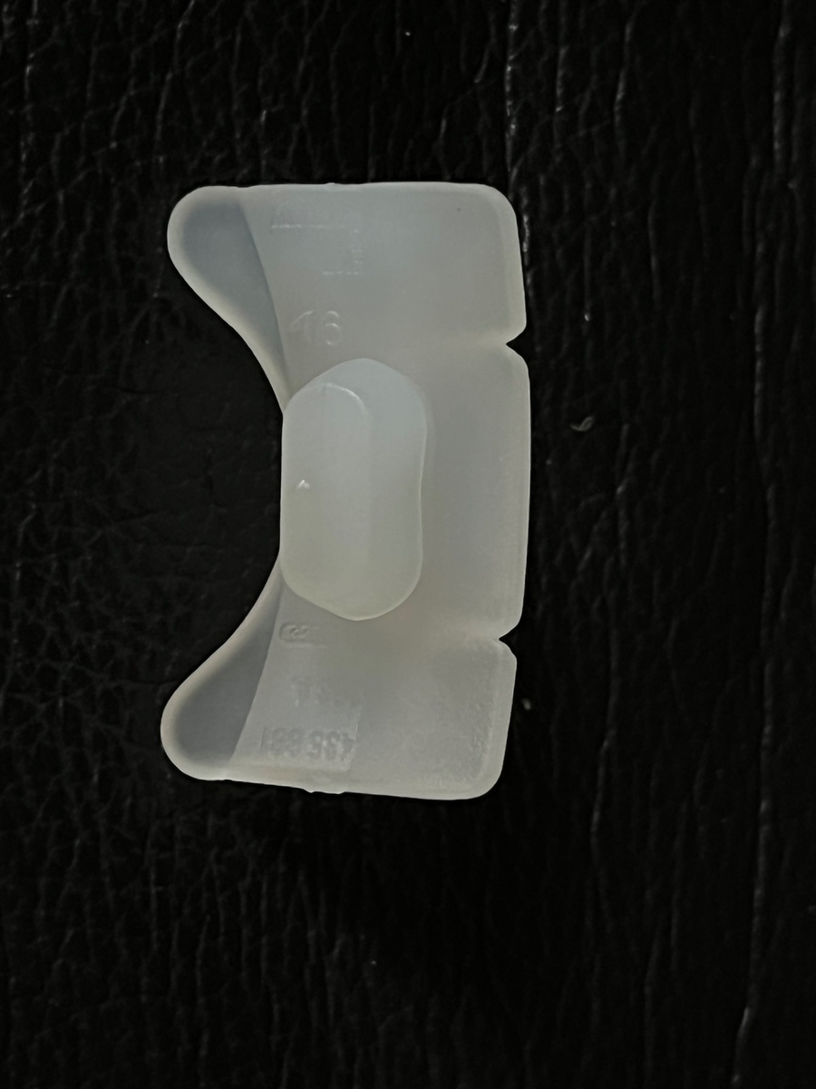

    Die Gummis haben doch unten eine Führung, die in das ovale Loch muss.... wie Du die Dinger da montiert hast, geht doch nur unter Drogen ... oder ??? :D
    Nimm die nochmal ab und montiere die anders .... ist wie Lego, passt nur richtig ;)
  • Danke Euch. Ich drehe mal um 180°. Dann zeigt das halbrunde nach außen. Der ovale Gummipinöchel muss in das Loch klar.
    Das das Teil nur fürs Foto drauf liegt ist auch klar. Ich habe den Sitz ohne Gummi montiert um überhaupt fahren zu können.
