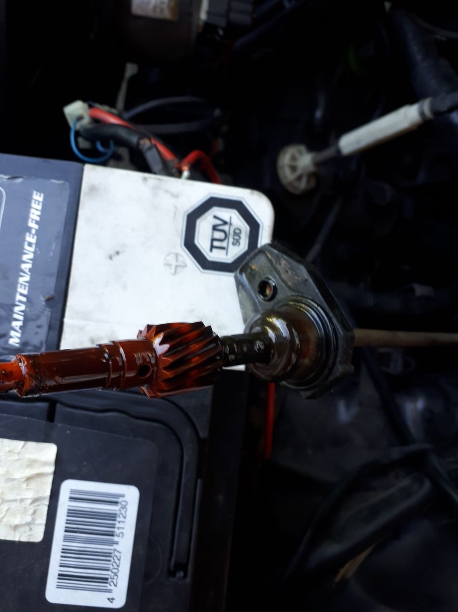

Heute früh mal schnell die Tachowelle vom Getriebe abgeschraubt. Ich denk an der Dichtung kann man im Bereich des Schraubloches die Undichtigkeit erkennen.
Neue Dichtung drauf, alles saubergemacht und eine kleine Runde gedreht, schaut erstmal Dicht aus ![]()
Sicherheitshalber noch geschaut wie ich die Tachowelle vom Tacho lösen kann ohne den Tachorahmen ausbauen zu müssen...
Von unten geht nicht, über die linke Lüftungsdüse Versuch ich gleich gar nicht, da passt nichtmal meine Hand durch ![]()
lt. JHIMS soll's im Cabrio durch den Radioschacht gehen... Radio raus, Hand rein, sollte klappen ![]()
Neue Welle liegt ja schon da, hoffe das bleibt erstmal Dicht.
Den Mist hatte ich auch letzte Woche und eine neue Dichtung eingebaut. Ich befürchte aber auch das ich die Welle tauschen darf...
Ja, mal schaun... die Dichtung der Welle in den Topf sah noch recht brauchbar aus, die große war schon ausgehärtet.
