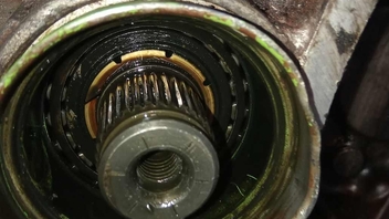

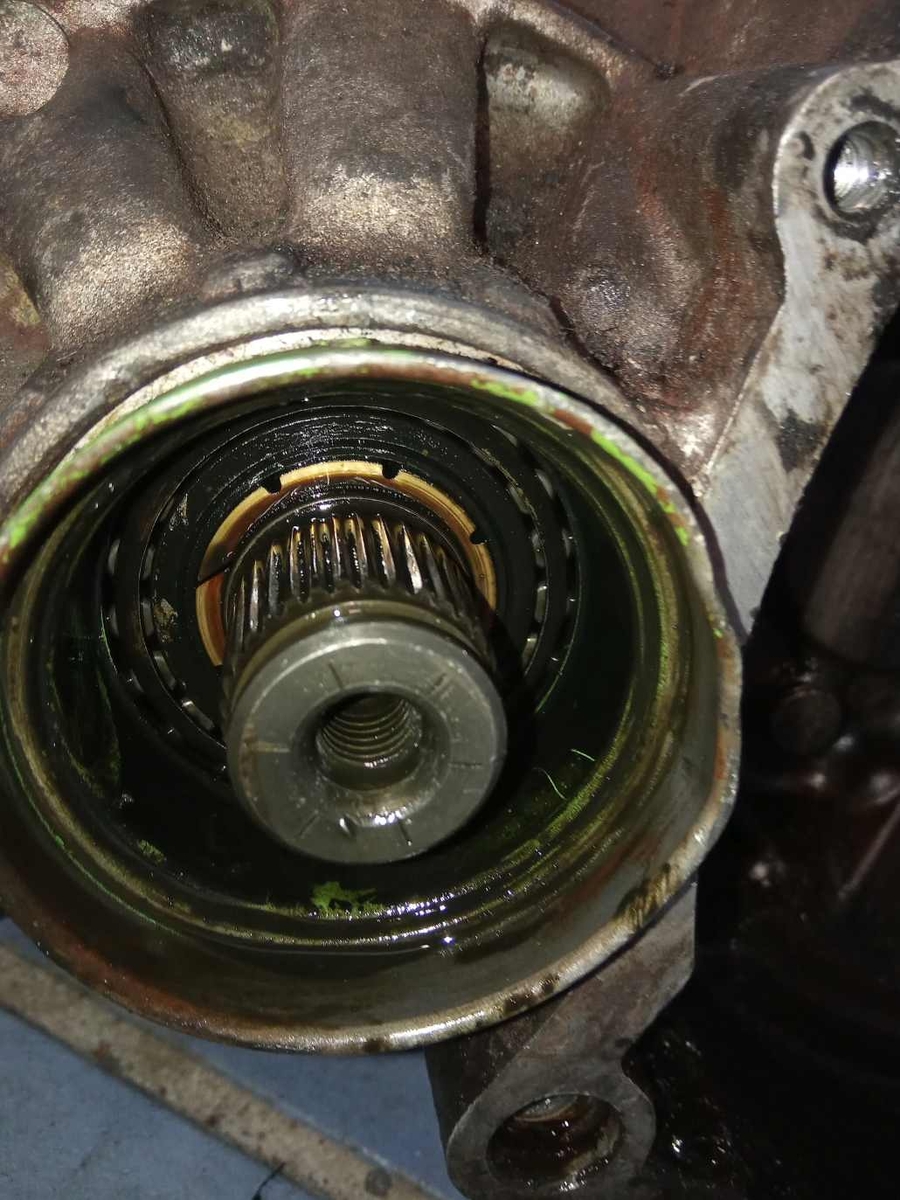

Bei meinem Projektauto kam mir gefuehlt das halbe Getriebeoel entgegen als ich die lange Gelenkwelle rausgenommen hatte. Nun wollte ich den Simmering neu machen. Fuerchte aber dass das nichts bringt weil das gruene Gehauese verbogen ist, siehe Foto. Das Teil hat die Nummer 020301192A und gibt es wohl fuer kleines Geld im Zubehoer. Die grosse Preisfrage ist nun, wie bekommt man das raus (und wieder rein)?
Simmeringgehäuse/Hülse Achsflansch für Antriebswelle

Dieses Grüne Gehäuse hatte ich nicht an meinem Getriebe. Der Simmerring war direkt mit dem Gehäuse verpresst.
Wenn ich jetzt nicht lüge hältst du die mit der Wapu fest und kloppst mit dem Hammer vor die Wapu bis die Hülse draußen ist
Korrigiert mich einer wenn ich da falsch liege...
Die kloppste da einfach rein:
Getriebe abdichten - golf1.infoHallo, wollte mein 020 Getriebe neu abdichten. Also nur alle Simmerringe ersetzen, da es momentan eh ausgebaut ist. Nur wie komme ich an die Simmerringe…www.golf1.infoHere some friends from New Zealand:
Ich selbst würde die mit einem Holzklotz vorsichtig dahin drücken wo sie hingehört
Das ist nur gesteckt/reingetrieben.
Das geht genauso wie der grüne Deckel nur kaputt raus. Ein Neuteil würde ich mit etwas Dichtpaste wie Reinzosil oder Dirko HT einsetzen. -
Mit ner Kombizange packen, verdrehen so dass sich das innerlich verbiegt und dann rausziehen.
Vielen Dank, werde das Teil bestellen und jetzt erstmal das ACD Getriebe einbauen was ich noch rumliegen habe. Das AUG mache ich dann in Ruhe, da muessen auch noch andere Simmeringe ersetzt werden.
