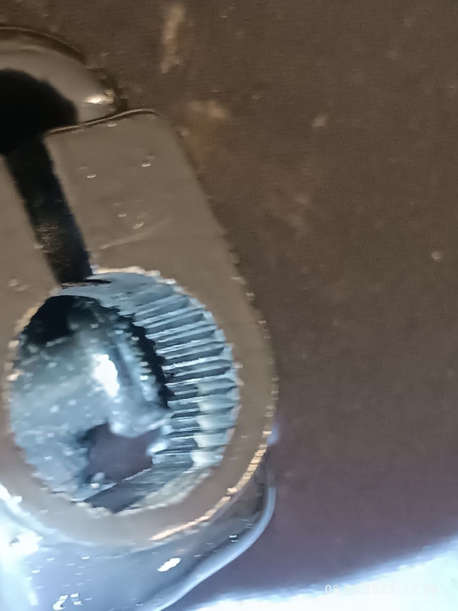

    ich wollte am Wochenende das Kreuzgelenk der Lenkung tauschen (Modelljahr 93 mit Servolenkung) und musste feststellen, dass das neue einfach nicht richtig passt.
    Gekauft habe ich folgendes Gelenk von Mapco:
    Äußerlich und von allen Abmaßen sind beide Gelenke identisch. Auf die Servolenkung passt das Gelenk sauber drauf (kann ja nur in eine Richtung eingebaut werden! Das wurde beachtet) auf die Lenkstange passt das Gelenk jedoch nicht richtig drauf.
    Bei näherem Betrachten und Nachmessen sieht es so aus, als dass das Mapco Gelenk auf der Halbseite 2 Zähne weniger hat, die Verzahnung also geringfügig gröber ist und deswegen nicht passt.
    Hat jemand schonmal mit dieser Problematik zu tun gehabt oder Informationen darüber, dass es beim G1C verschiedene Lenksäulenverzahnungen unten gegeben hat?

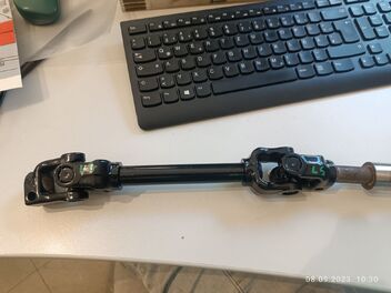

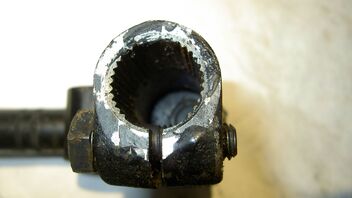

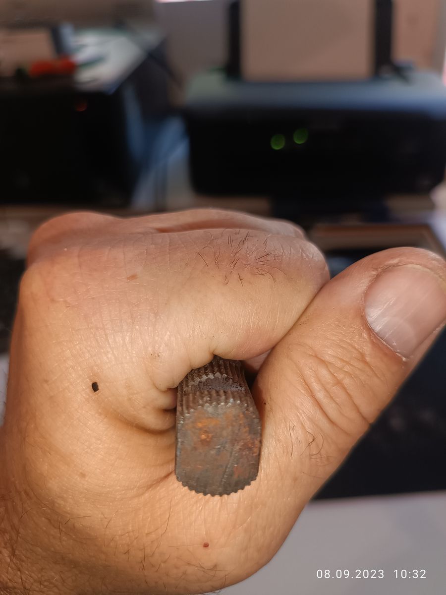

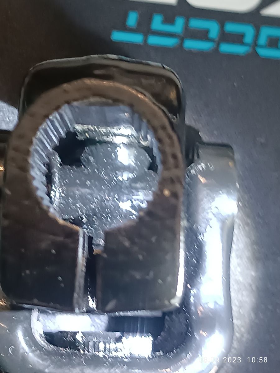

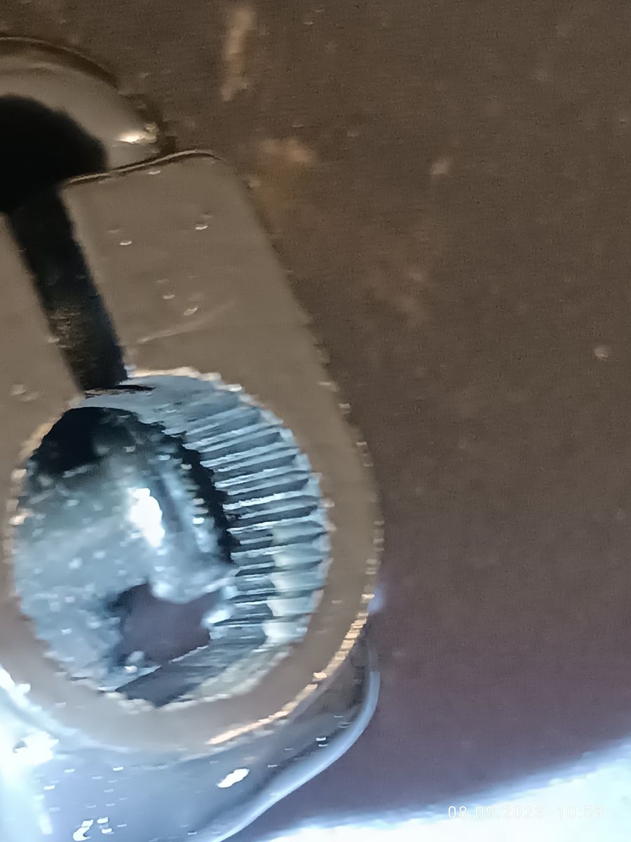

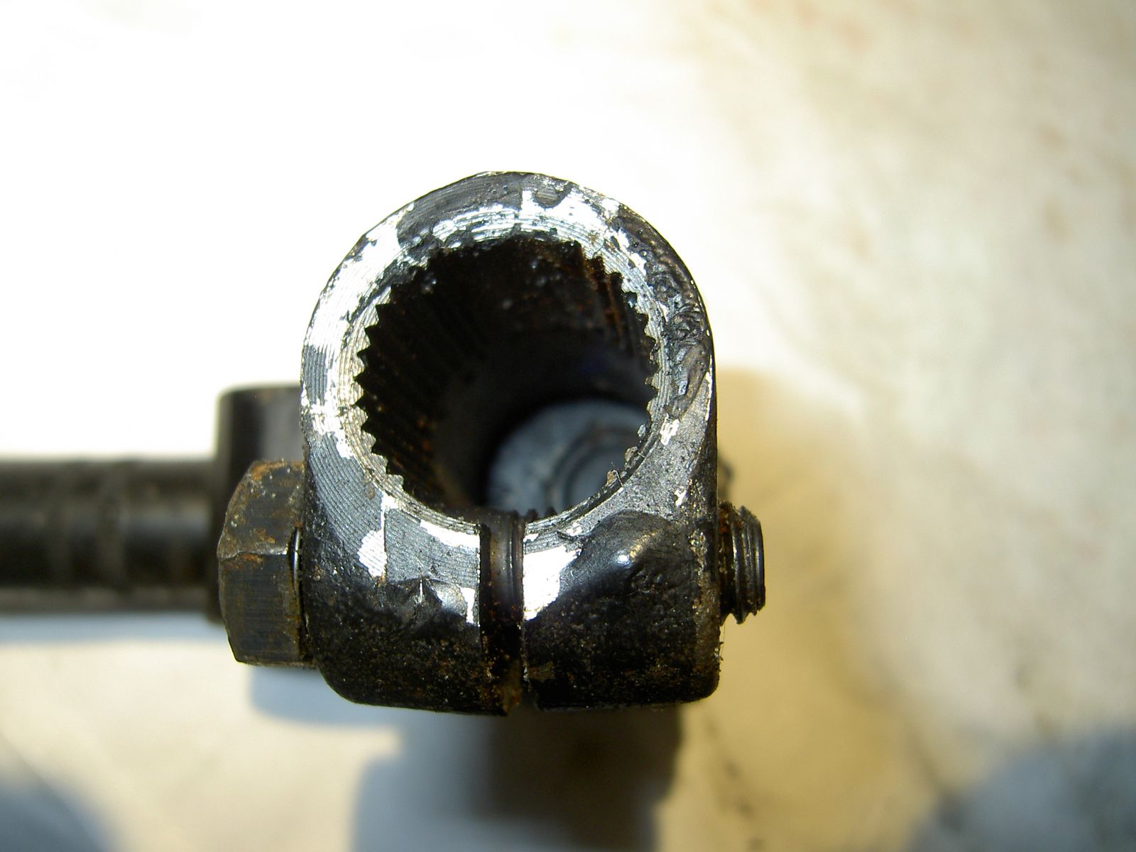

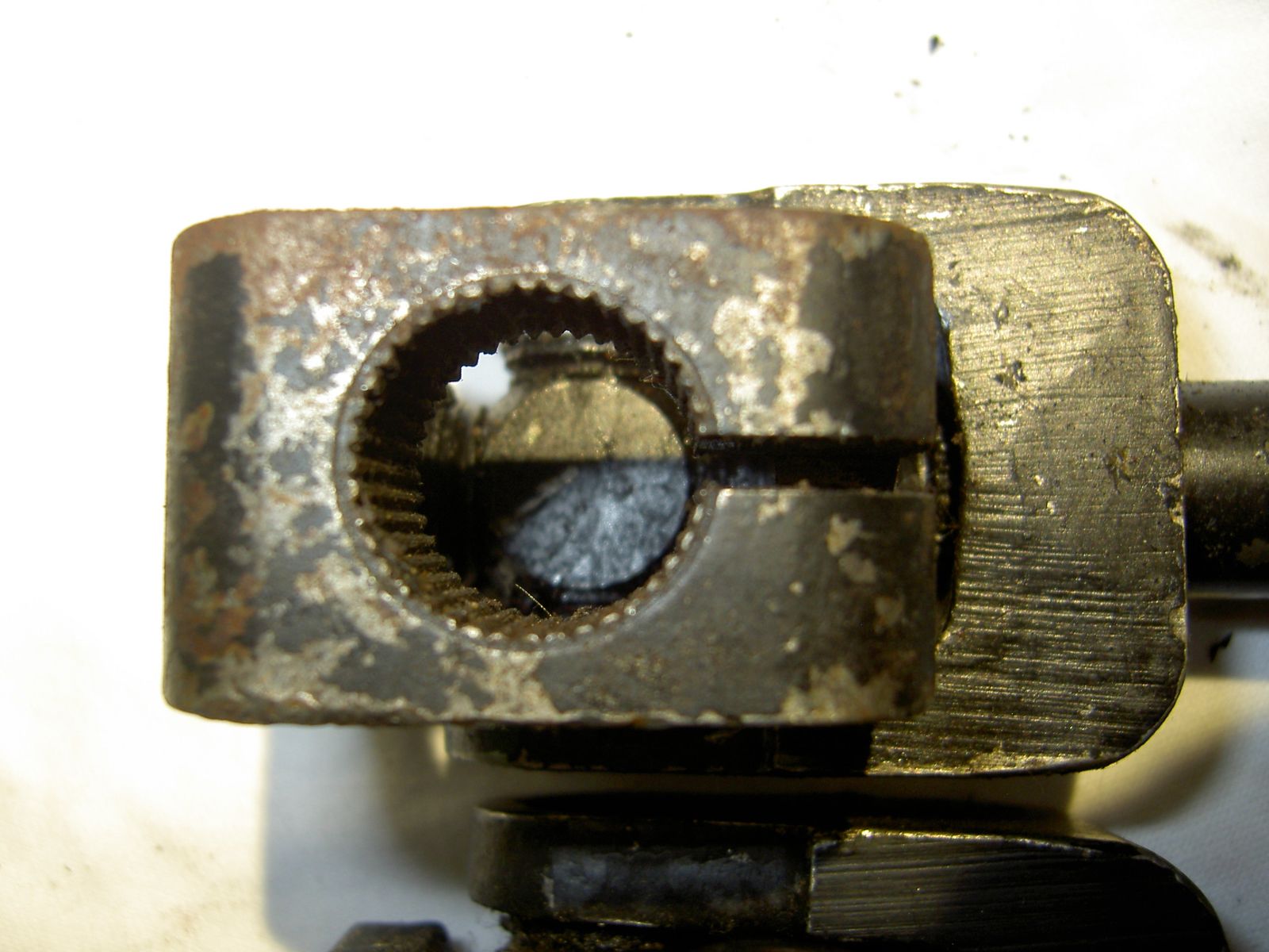

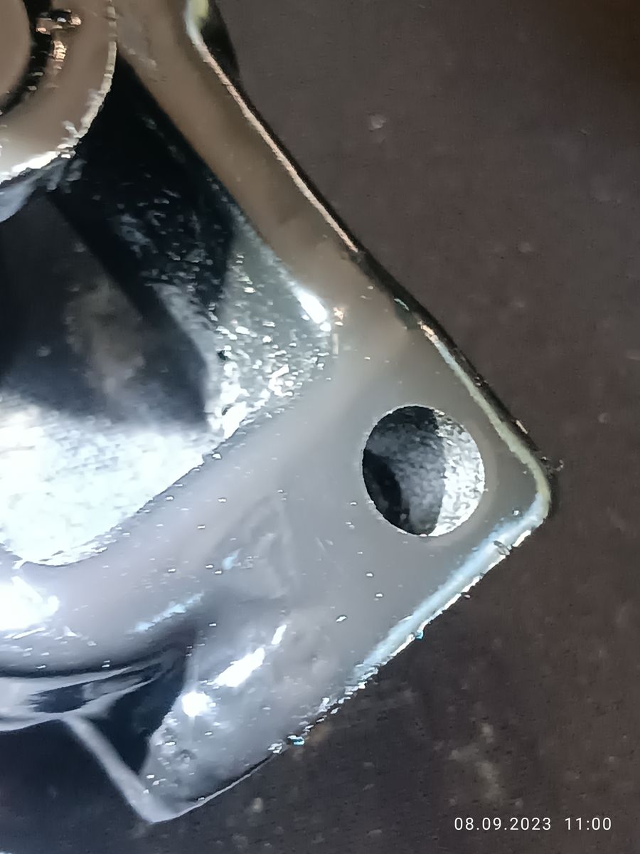

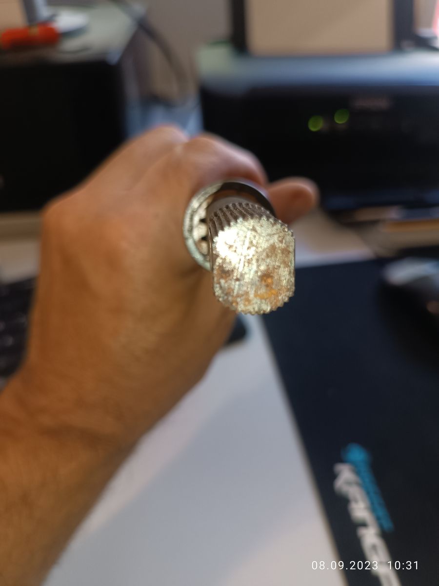

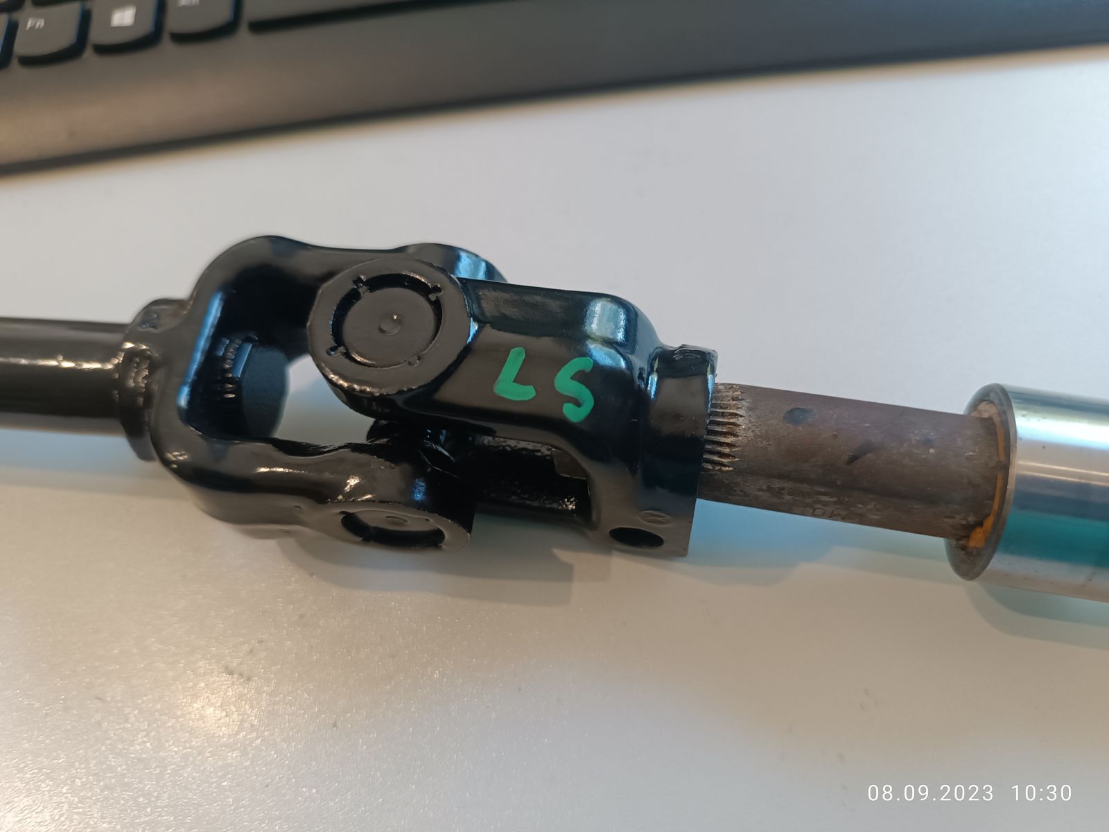

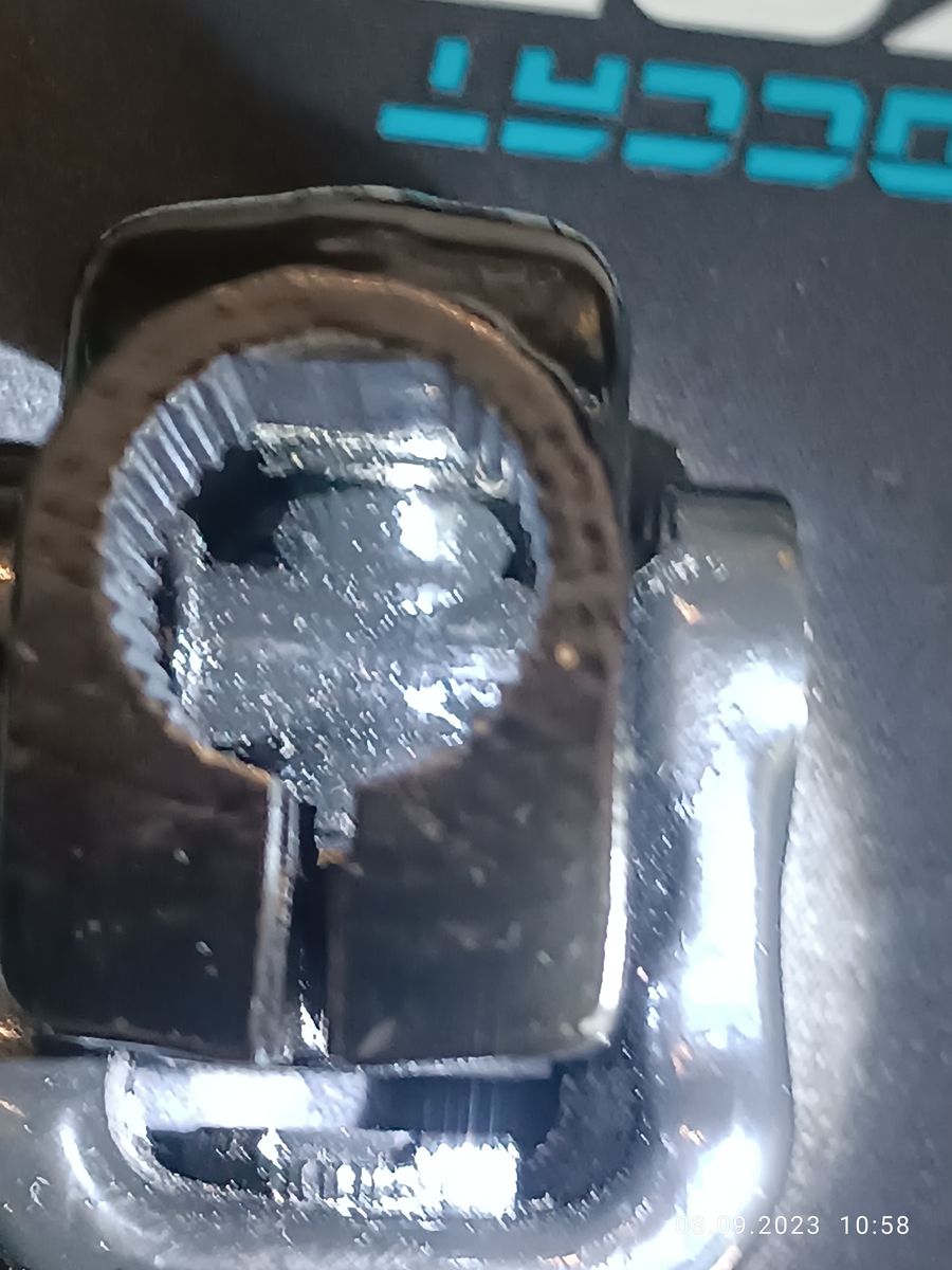

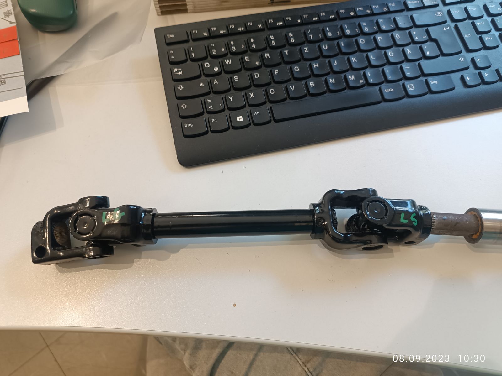

  • Gebrauchtteile helfen meinen Hupenproblem nur zeitlich begrenzt. Aufgedehnt wurde das Gelenk natürlich auch etwas.
    Da ich eh die Manschette tauschen musste und der Motor auch gerade draußen ist, hat sich der Wechsel gerade sehr Angeboten.

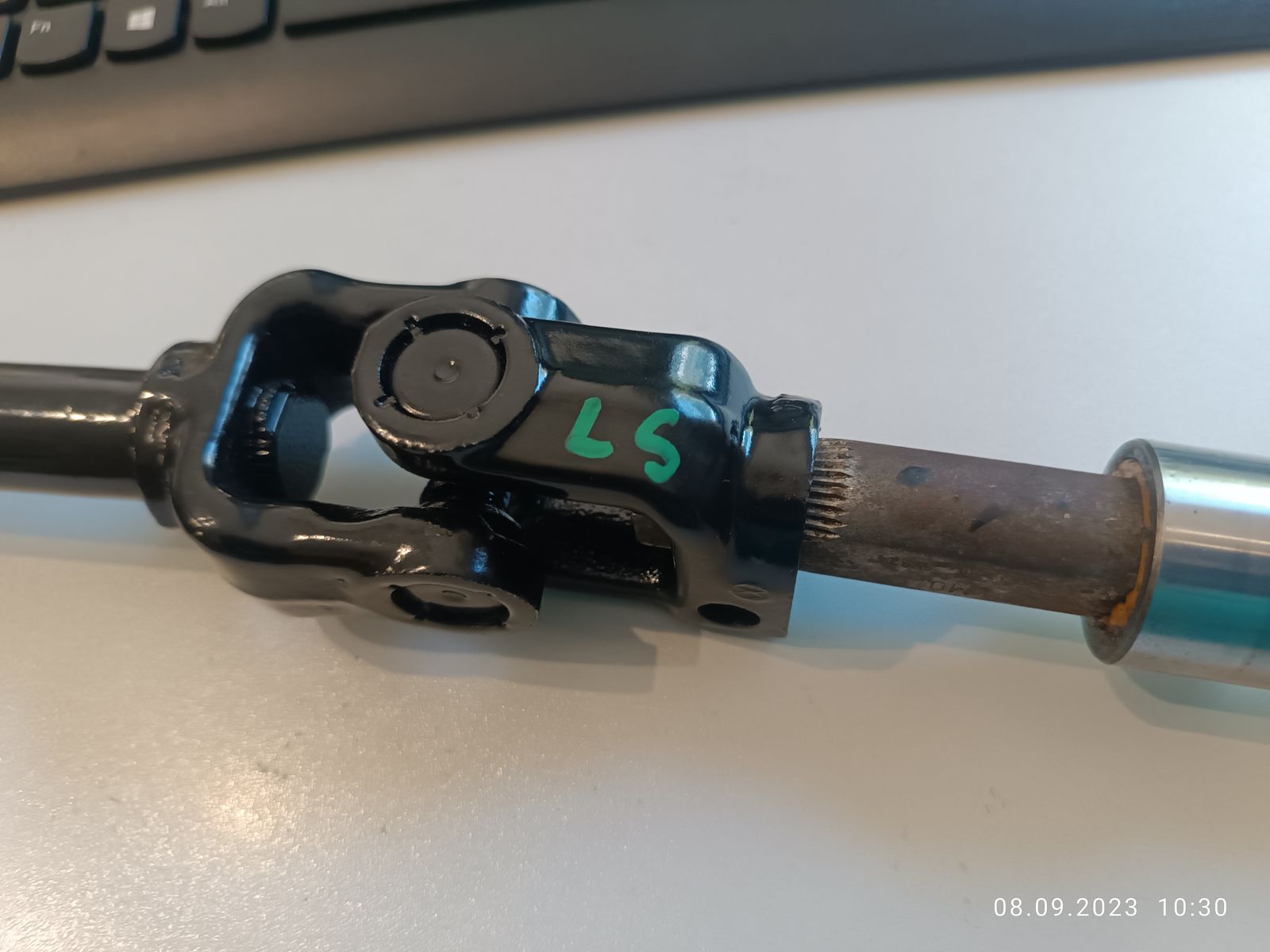

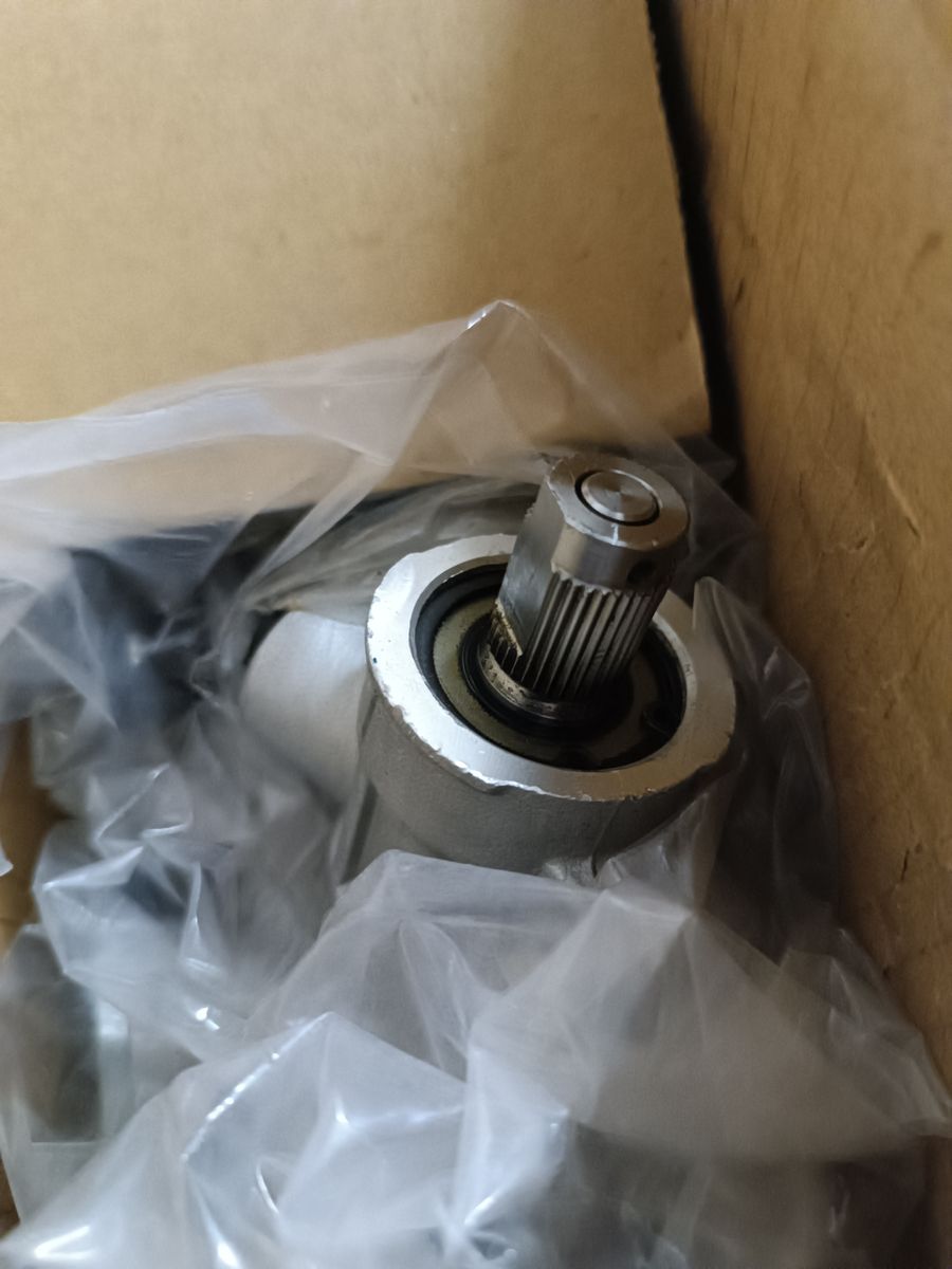

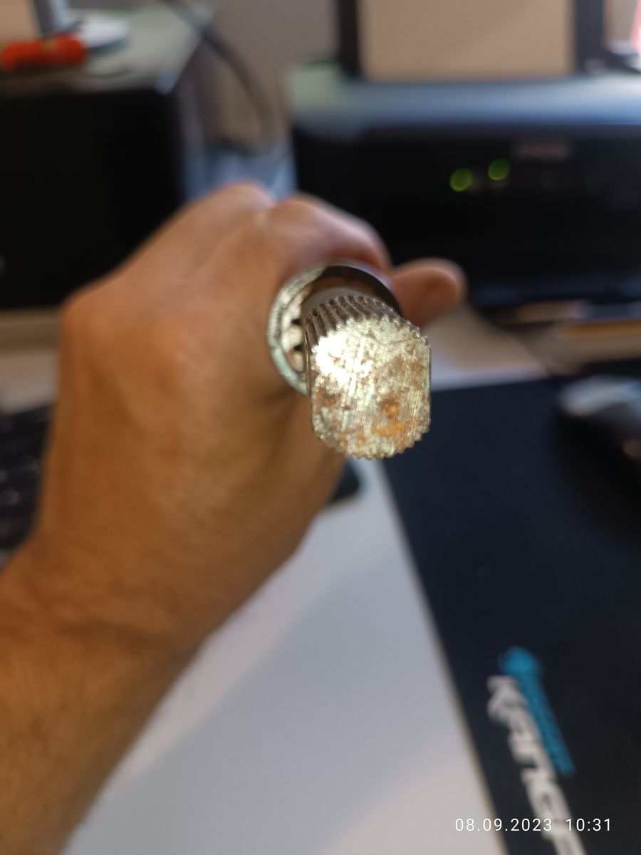

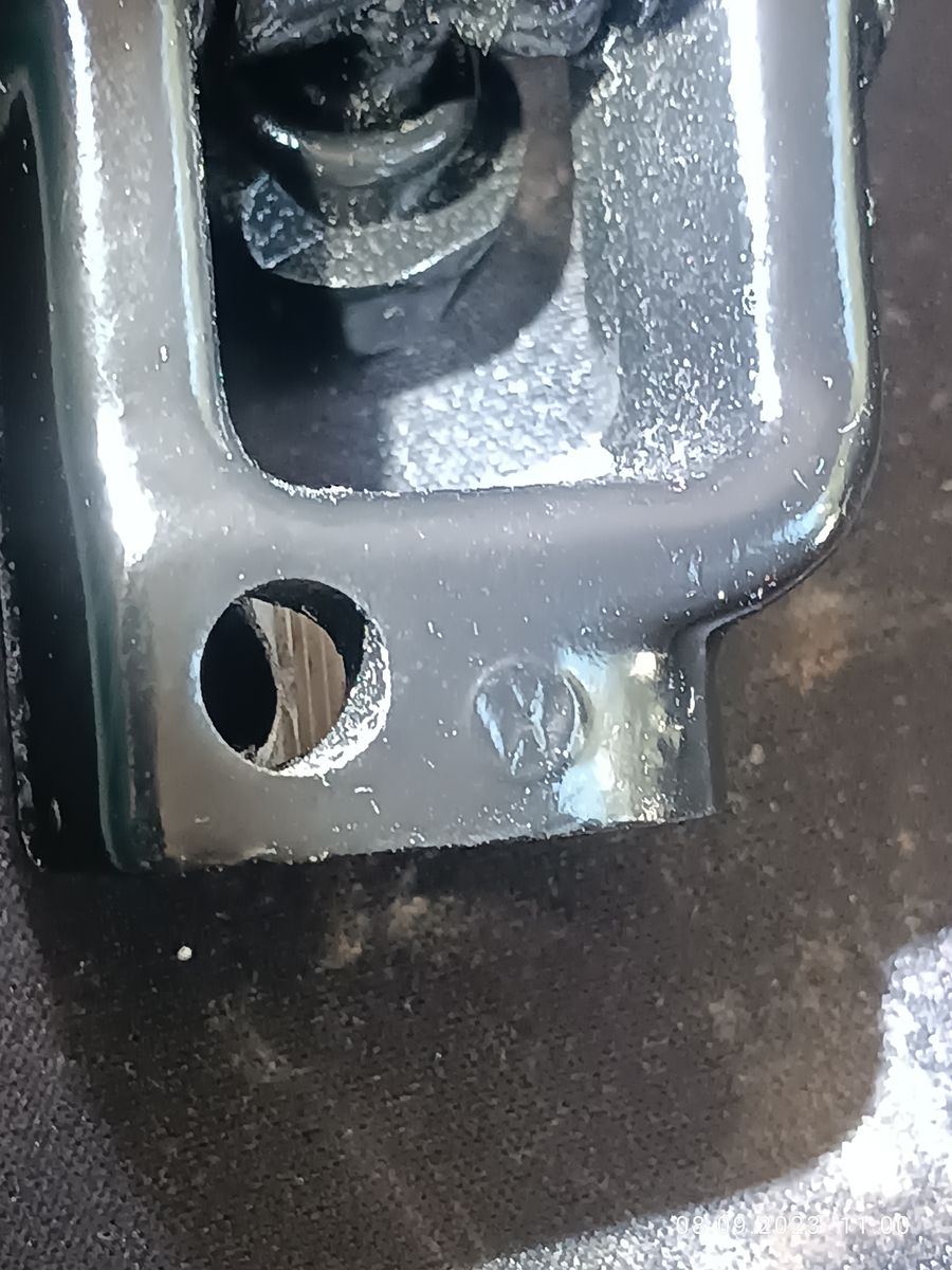

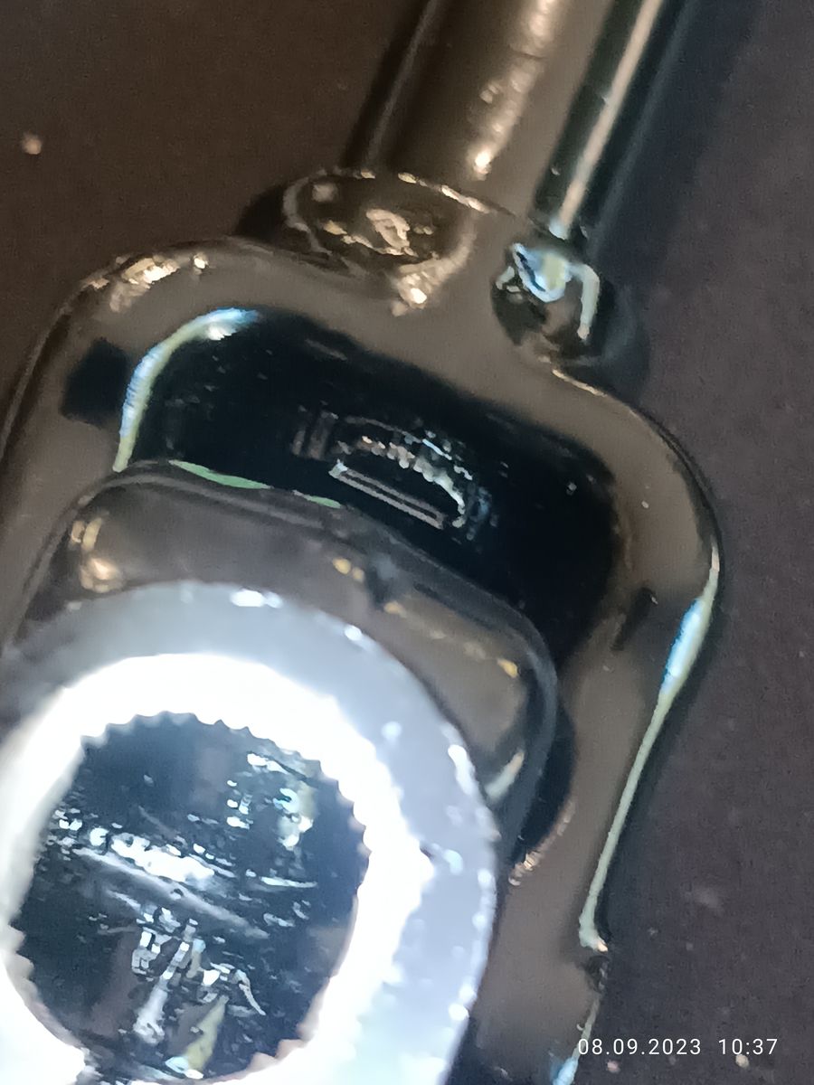

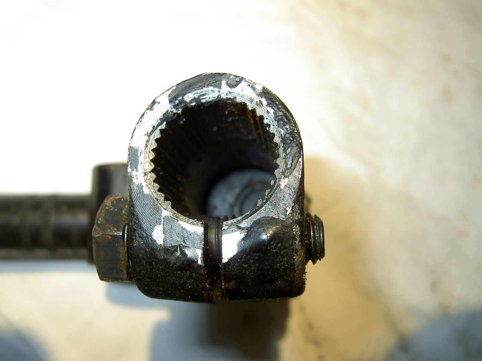

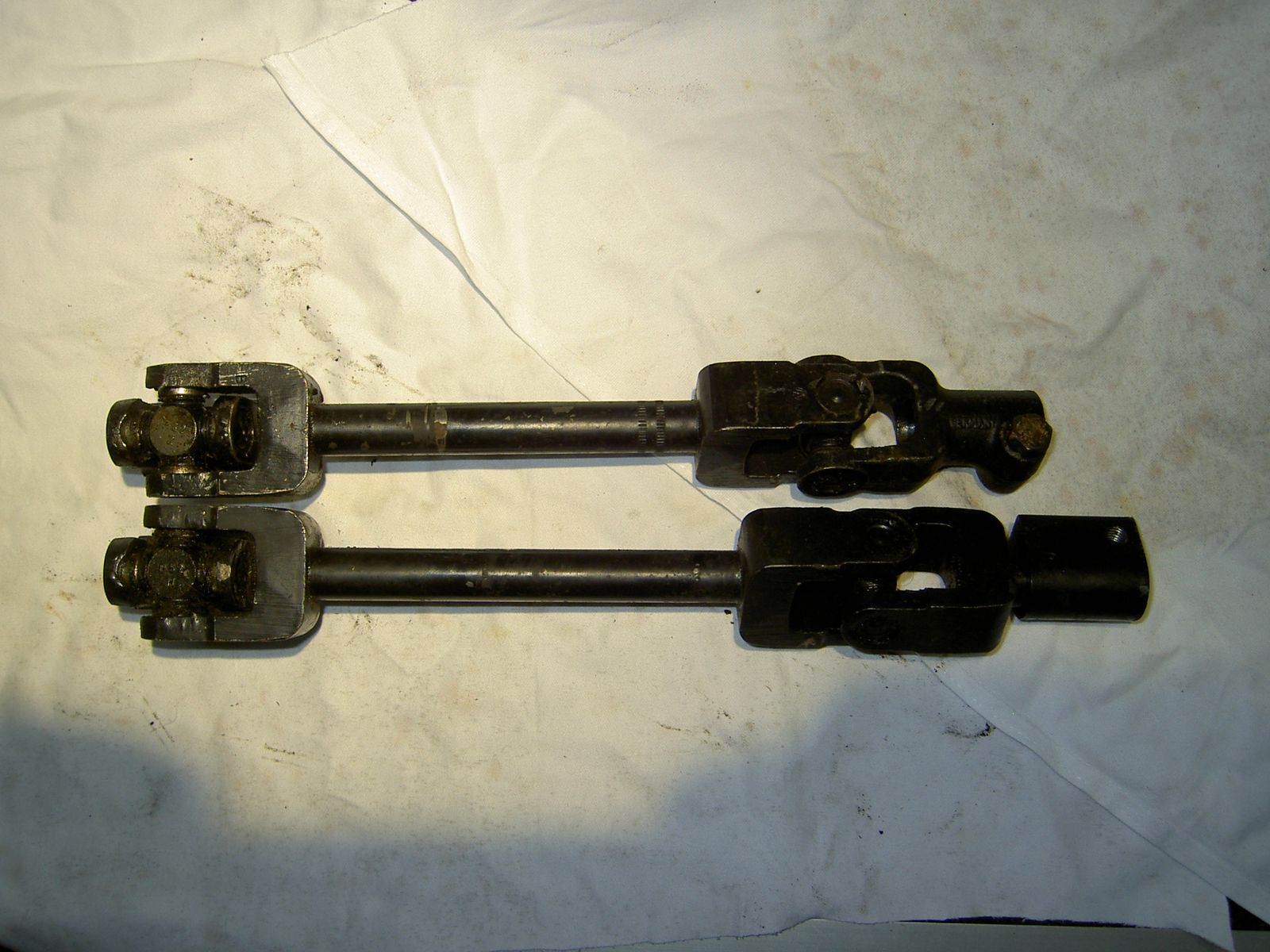

    Hier Fotos beider Gelenke. Man kann den Unterschied in der Verzahnung schon so sehen.

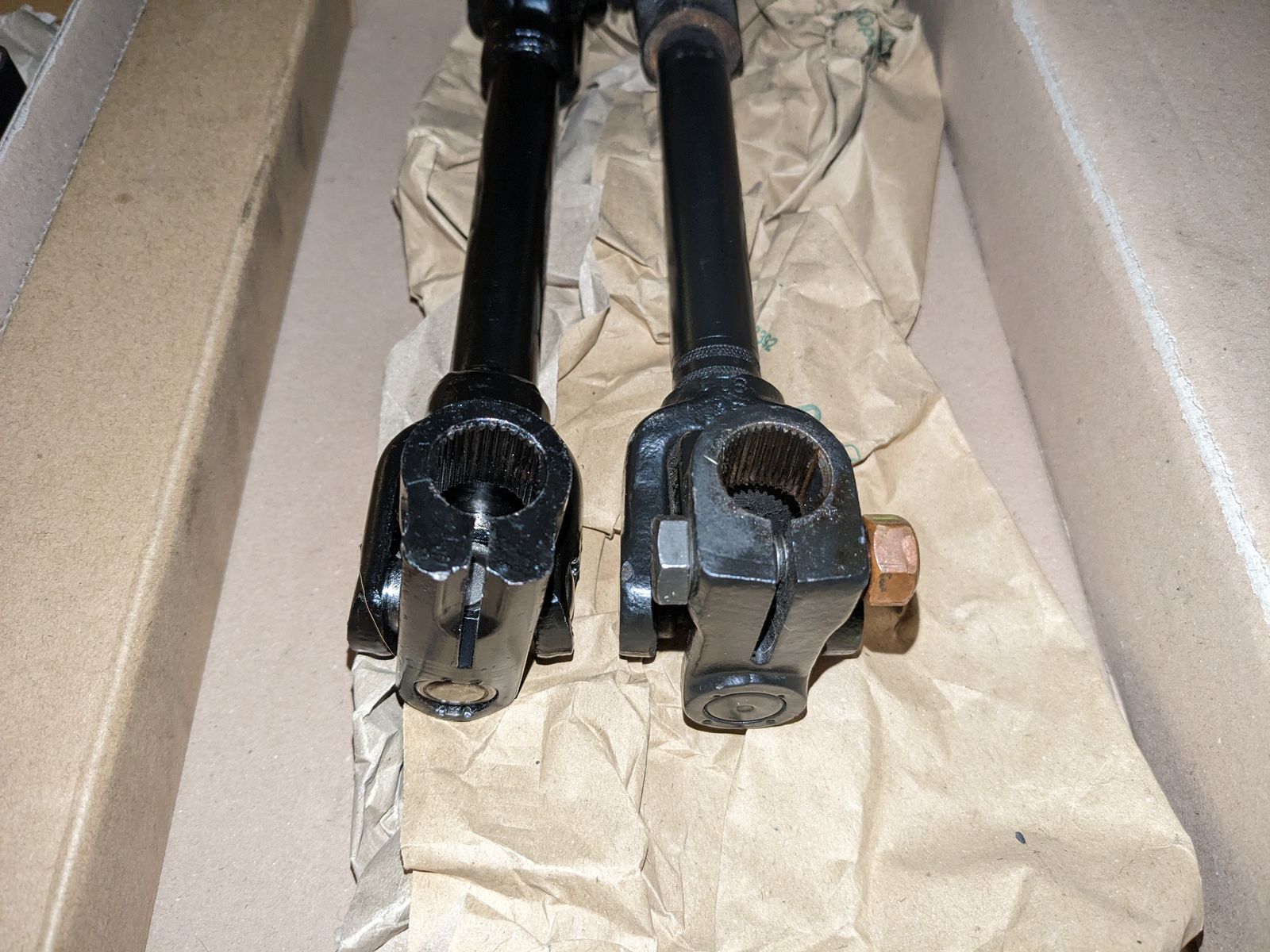

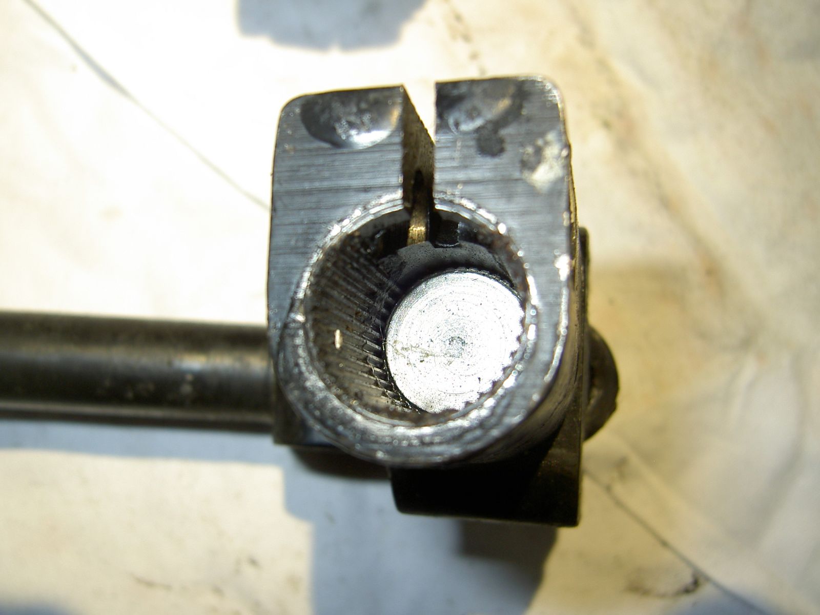

  • Bist du sicher das der Verkäufer dir ein Kreuzgelenk vom 1er geliefert hat? Es könnte aus Versehen eins vom 2er sein.
  • Ich hab da noch 2 3 Stück vom 2er im Lager rumfliegen

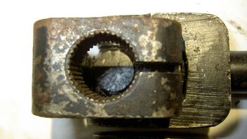

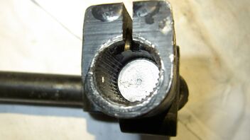

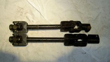

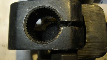

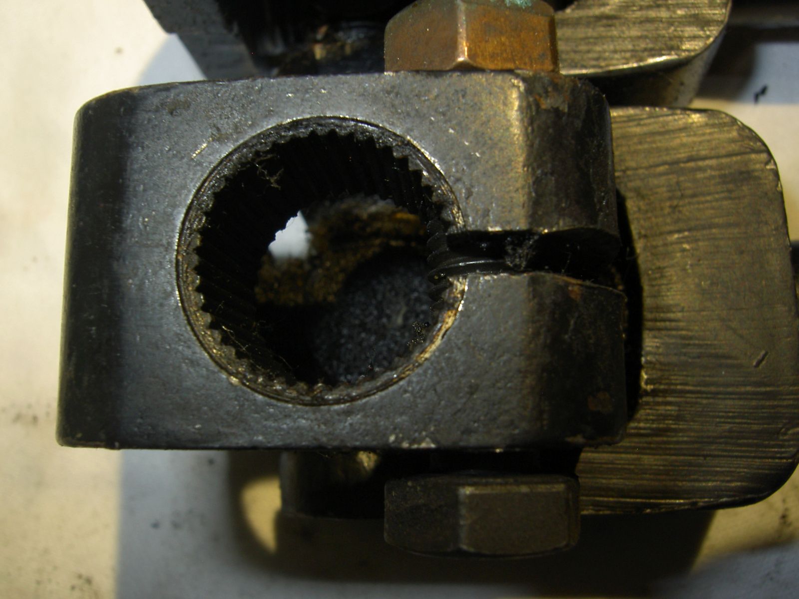

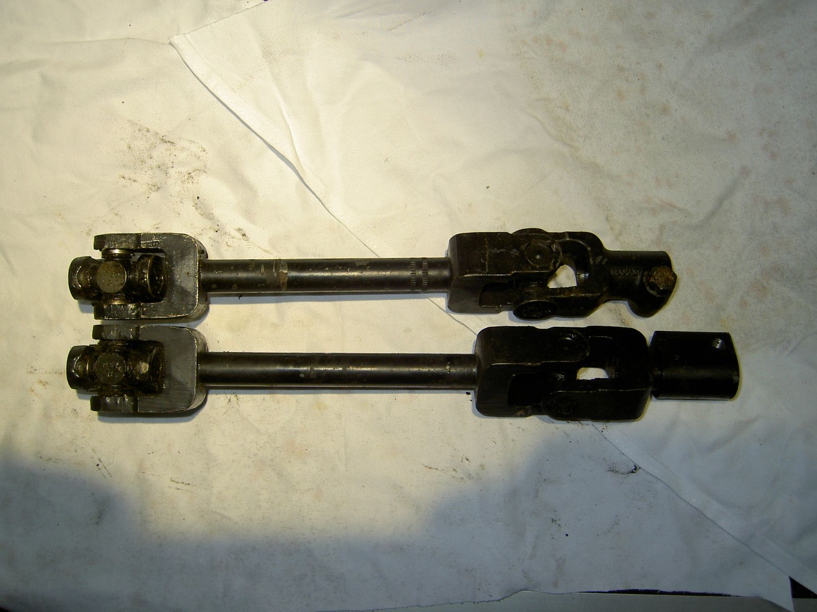

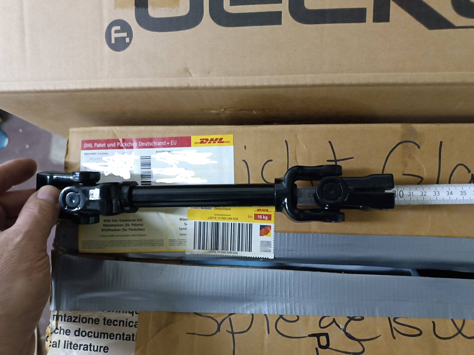

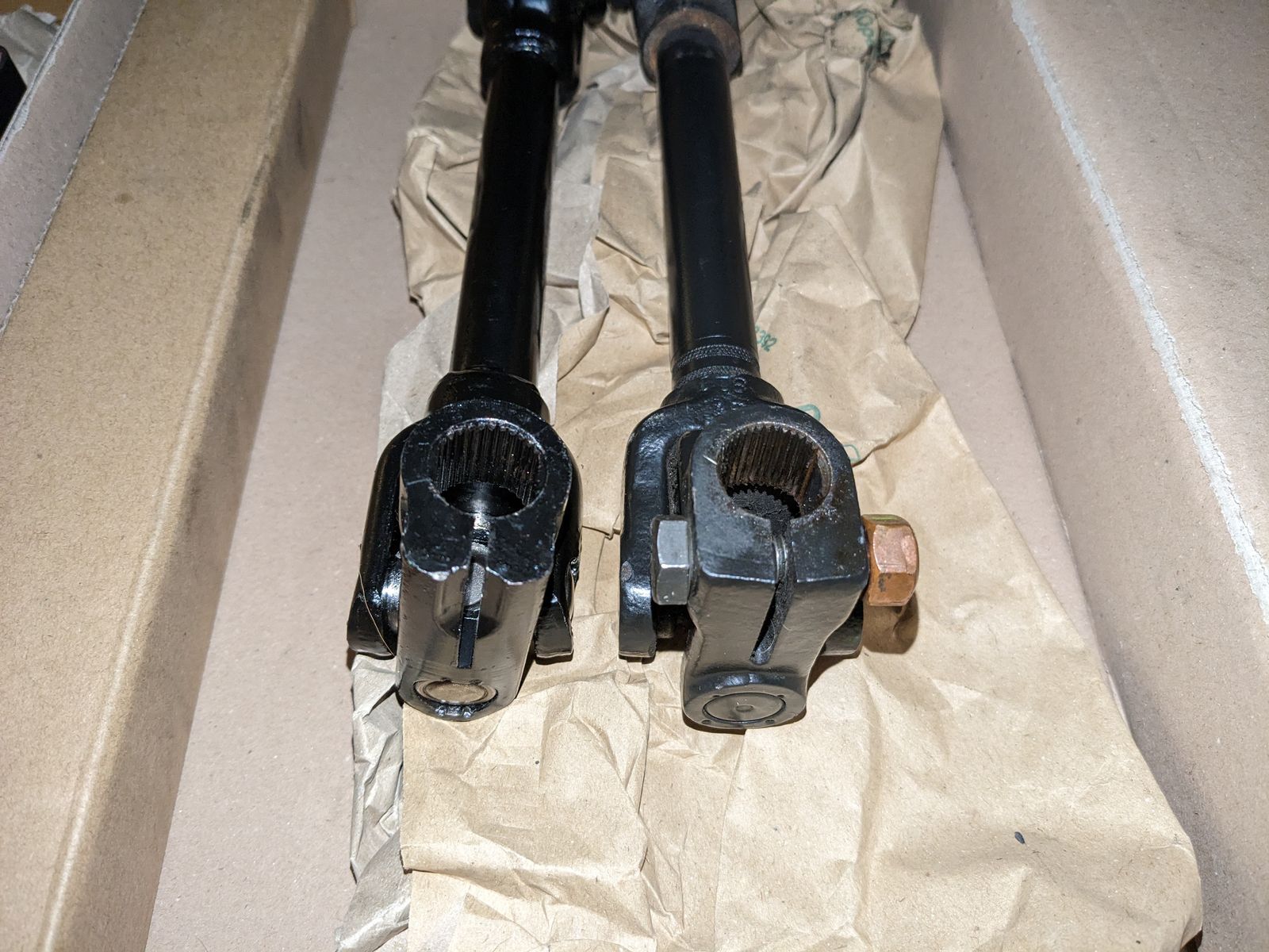

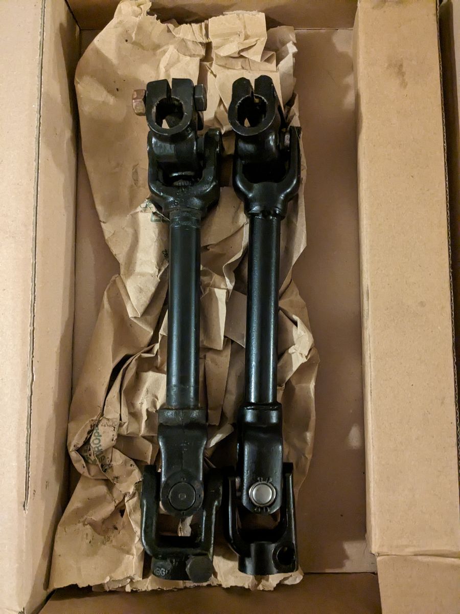

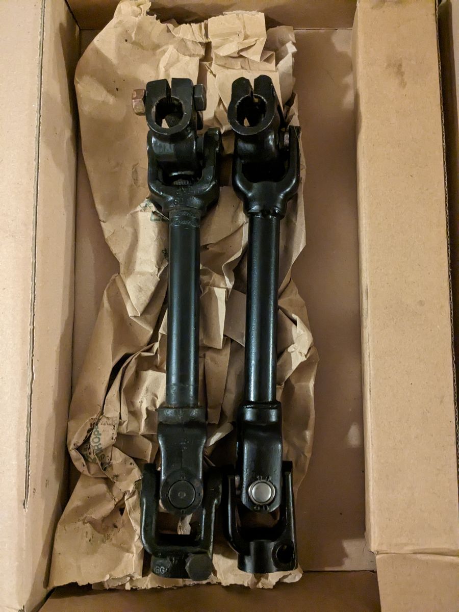

    Habe 2 Gelenke gefunden:
    Das obere hat eine Länge von 33 und das untere eine Länge von 36 cm
    Auf dem oberen steht 191418955D drauf - auf dem unteren nix

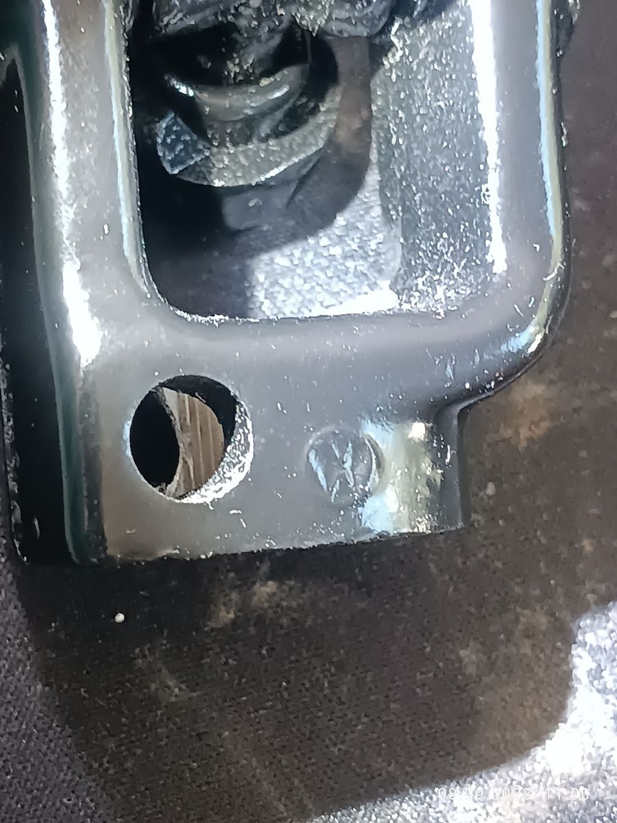

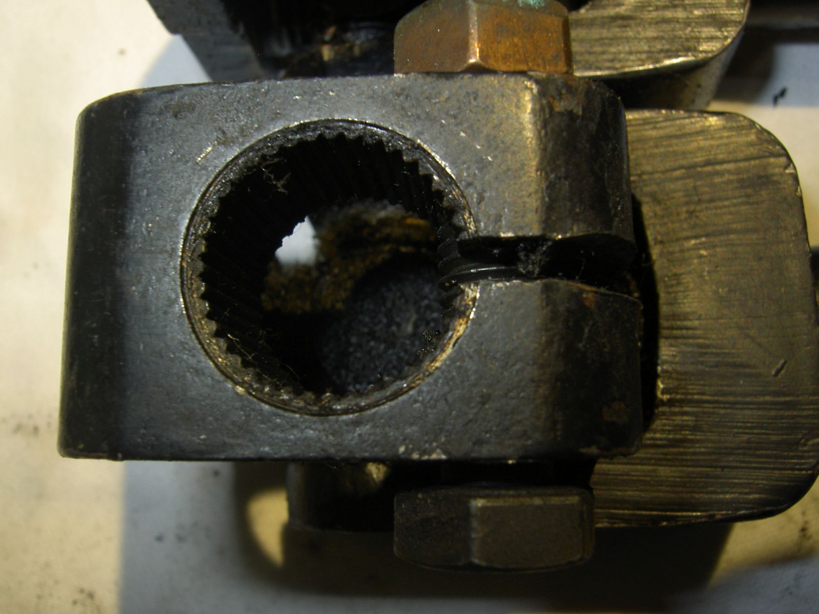

    Hier Fotos von dem oberen:

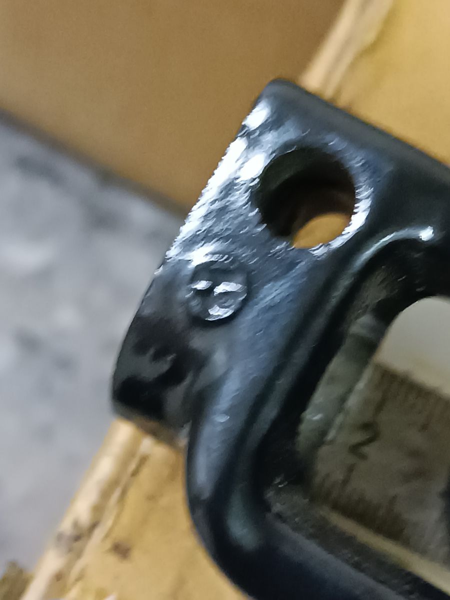

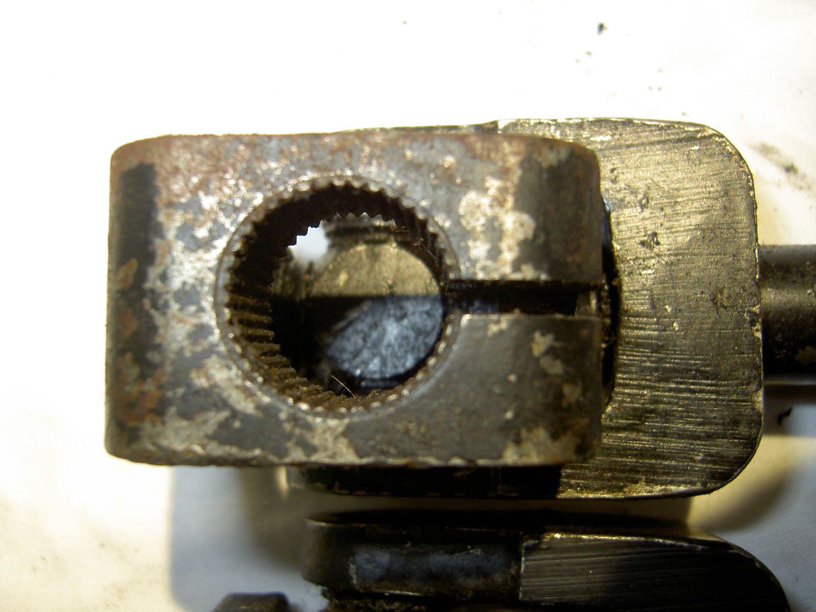

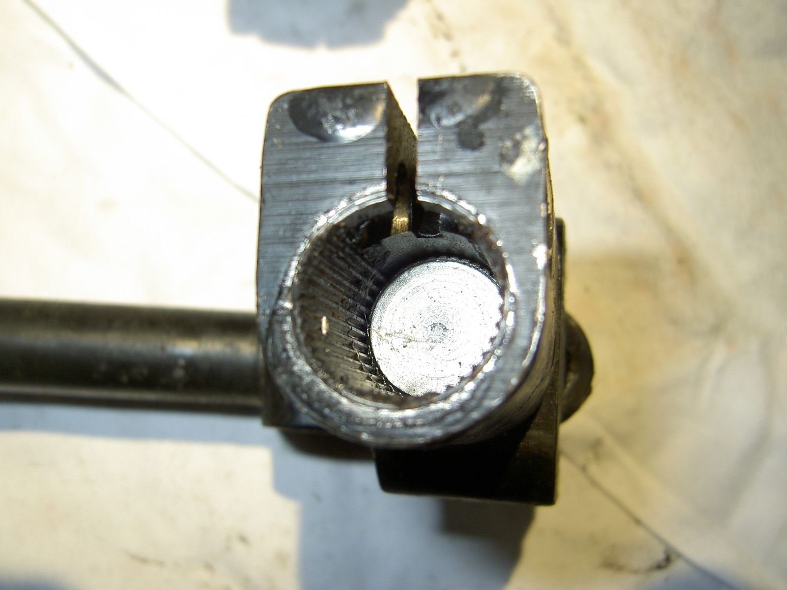

    Und hier vom unteren:
    Vielleicht ist dir das irgendwie hilfreich...
  • Das bestätigt nochmal meine Annahmen. Die Golf 2 Gelenke sind äußerlich anders und auch in der Verzahnung fehlen die "Flachstege". Die kann man nicht versehentlich vertauschen.
