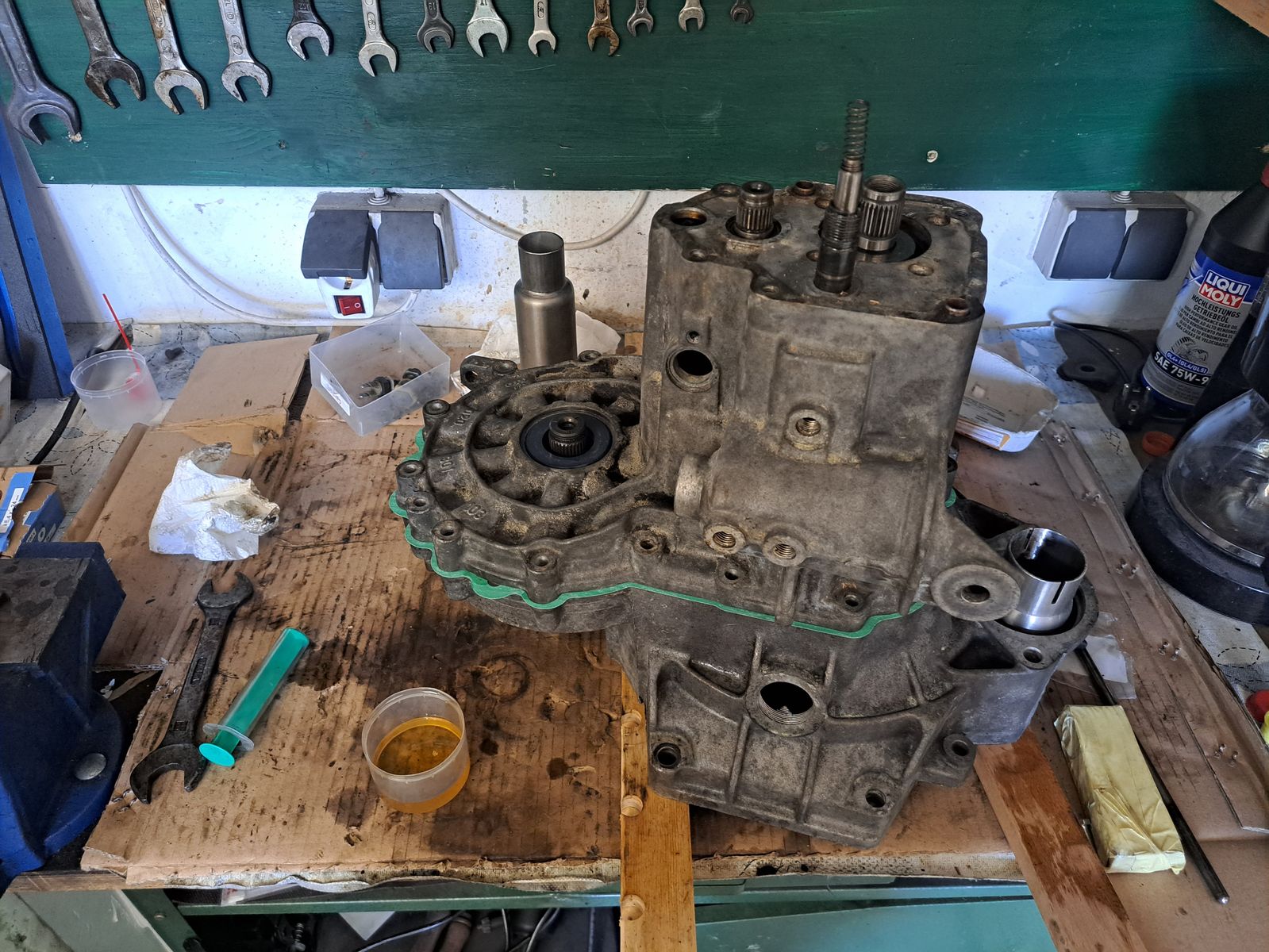

  • Du kannst Den 5. Gang relativ einfach ausbauen. Weil du dafür das Getriebe nicht öffnen musst. Du musst nur die große Vielzahnschraube aufbekommen. Dann kannst du dir vom 5.Gang das Nadellager anschauen. Bei demontierten 5.Gang kannst du auch das Große Kugellager sehen, welches ins Gehäuse verpresst ist. Das kann(wie bei meinem alten Getriebe) auch verschlissen sein.
    So sieht das Getriebe bei demontierten 5.Gang aus. Du kannst dann das Große Kugellager (Eingangswelle rechts im Bild) sehen. Um das zu wechseln muss das ganze Gehäuse runter.

    Ein metallisches mahlen klingt für mich nach einem der großen Lager die mit dem Gehäuse verbunden sind.
    Da hast du unten die insgesamt 4 Kegelrollenlager und oben das große Kugellager. Das kannst du, wie gesagt, bereits sehen, wenn nur der 5.Gang demontiert ist. Bei mir waren da lauter kleine Metallspäne die im Ölschlamm kleben. Als ich das Lager ausbaute und per Hand drehte nahm ich das metallische mahlen wahr.
