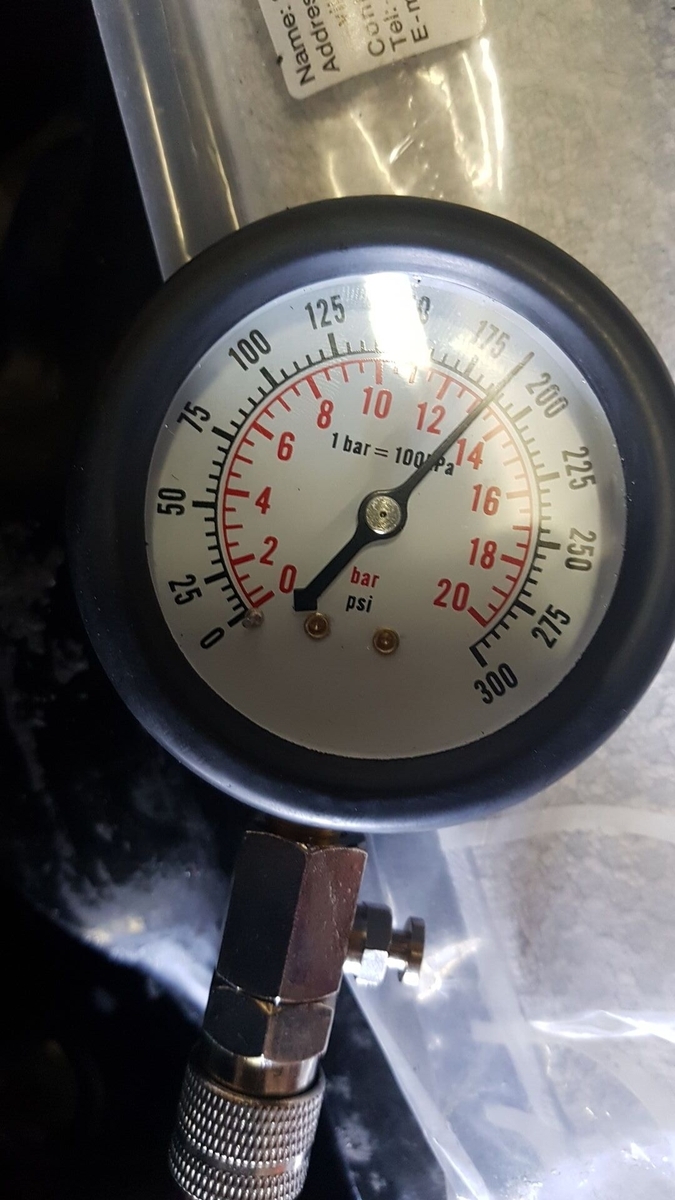

Die Kompressionswerte bei kaltem Motor ( Kompression wird jedoch immer bei warmem Motor gemessen ) sind schonmal gut !

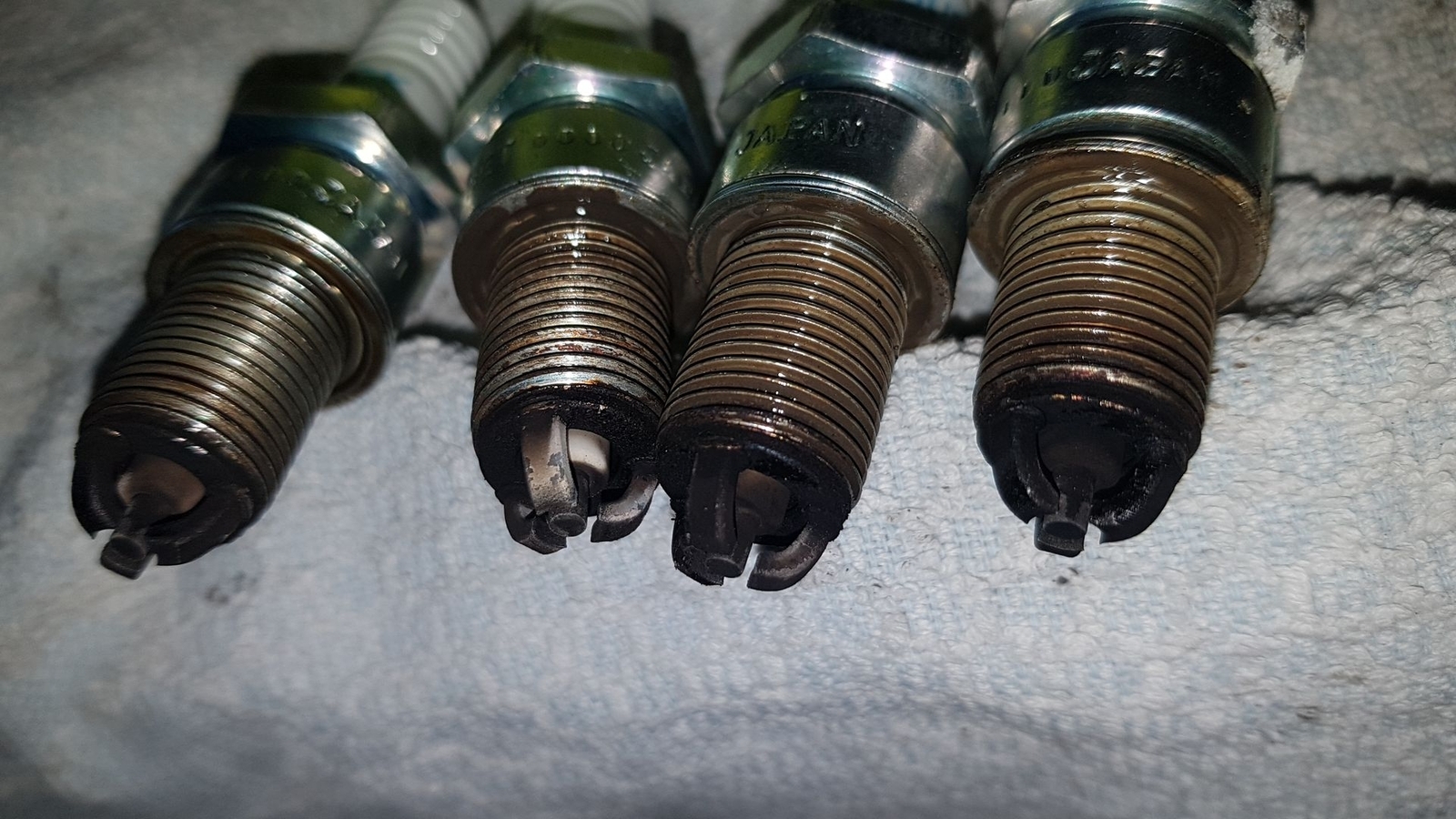

Die Zündkerzen sind recht dunkel...entweder zuviel Kaltstart bzw Kurzstrecke oder der Motor ist etwas zu fett eingestellt ( CO Wert ) oder im Abgasstrang vor Kat gibt es eine Undichtigkeit. Heisst, die Lambdasonde misst dadurch zuviel Sauerstoff und Steuergerät sagt dann "anfetten" ) .

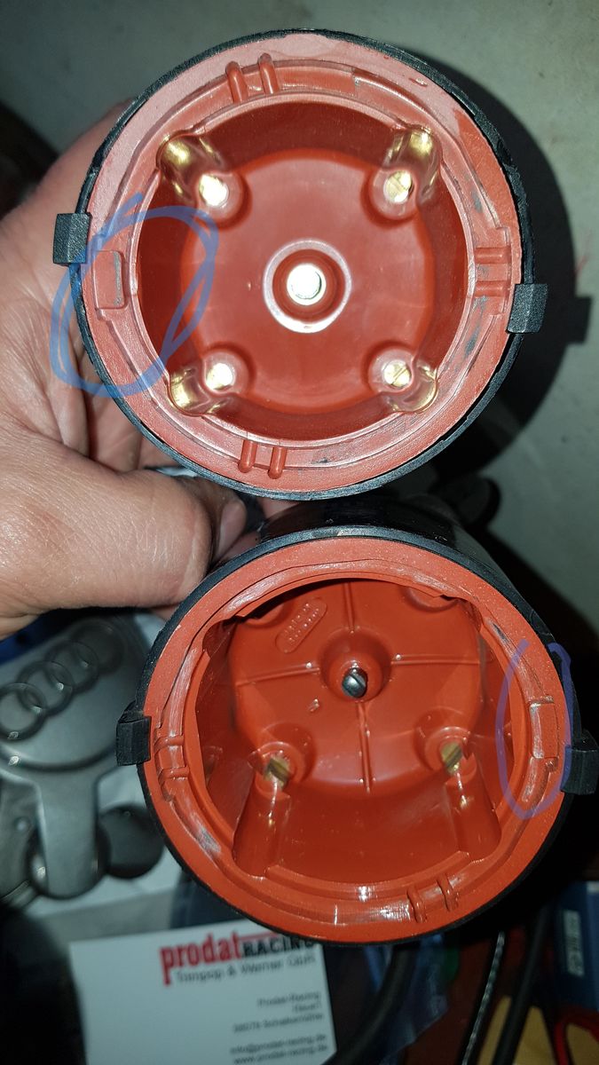

Gibt es bei den Verteilerkappen Unterschiede obwohl die Beru Nummer gleich ist? Bei mir ist die neue Beru Kappe spiegelverkehrt. Wenn ich die Kappen nebeneinander halte so das die Kerbe gleich ist innen drinn ist die Kappe aussen verdreht. Die Beru Schrift bzw diese Halterung auf einer Seite sind dann verkehrt. Für einen Klipp gibs ja in der Kappe eine silberne Verstärkung das ist auch verdreht. Bei der alten ist der Stift in der Mitte abgerundet bei der neuen glatt.
Hoffe ihr habt es verstanden was ich mein
Das Innenleben der Kappe konnte ich drehen. Was meint Ihr zum Kontaktstift in der Mitte? Gehört der wohl so flach oder auch ein Fehler? Wollt heute Abend noch Zündung einstellen und das Standgas
Gruß Marc
Diese Kappe passt nur EIN mal vernünftig auf den Verteiler drauf
Ist egal wie der Stift in der Mitte aussieht - tut der Funktion keinen Schaden
Die kleinen Funken mit ihren zigtausend Volt interessiert das nicht - die Fliegen da so oder so drüber
Egal welche du nimmst - du wirst keinen Funktionsunterschied merken

Kompression heute warm gemessen. Alle über 12 Bar.
