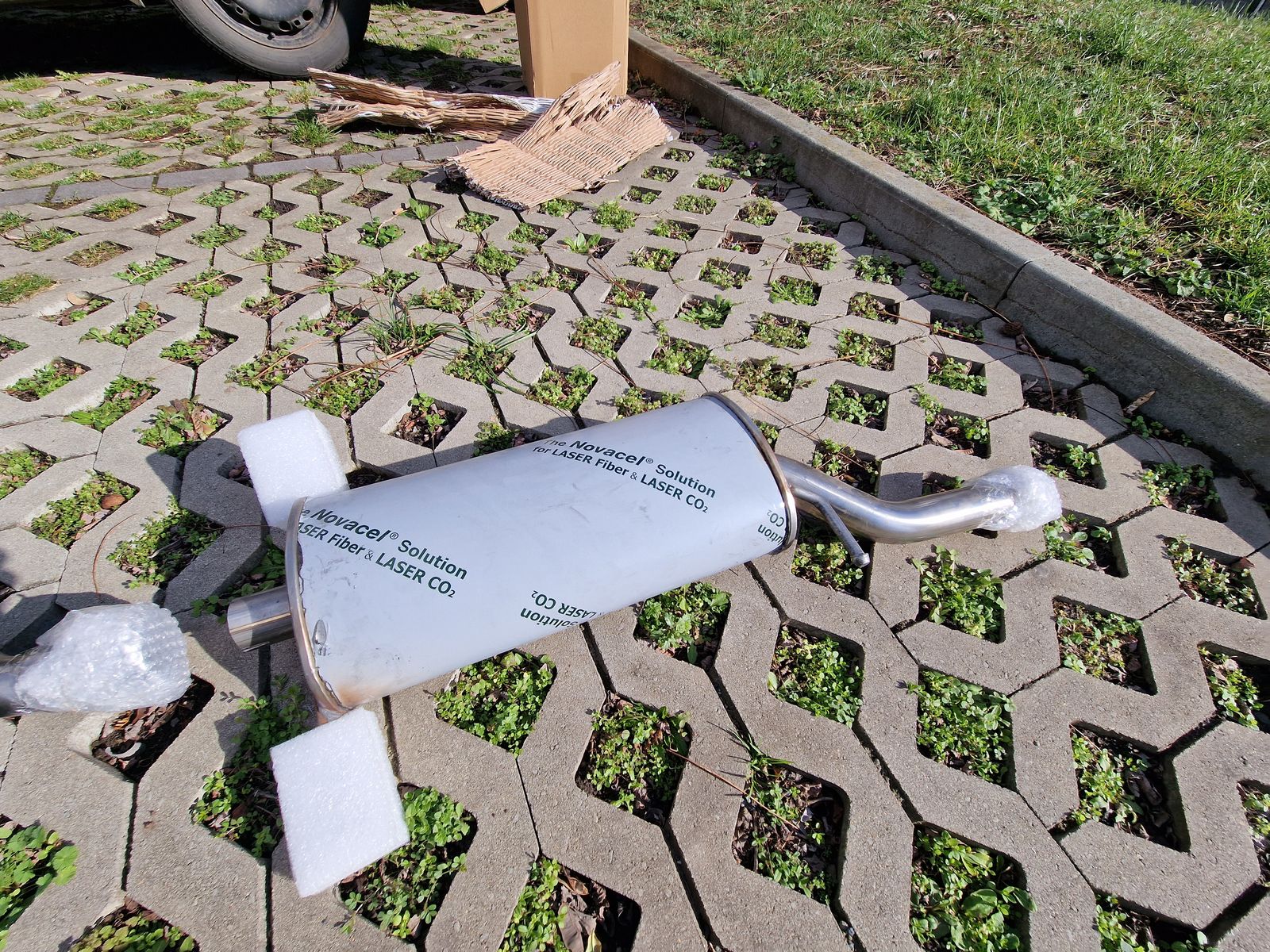

Hatte die Novus im Auge und die Gruppe A Anlage von TA Technix, auch aus Edelstahl.

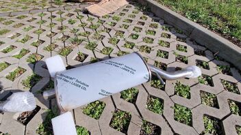

Nur eine sog. "Gruppe A" Anlage in 60mm ist am Serienmotor mit Serienkrümmer absolut überdimensioniert weil eine solch große Anlage auf Drehzahl ausgelegt ist mit entsprechend Abgasvolumen und Abgasgeschwindigkeit . Dadurch verliert man im unteren Drehzahlbereich beim Serienmotor halt auch Drehmoment. Bei Novus gibt es noch eine in 55mm Durchmesser, die würde ich da vorziehen.
Mit Serienkruemmer reicht eine serienmäßige 45mm Anlage mit Sportendtopf nach Absorbtionsprinzip absolut aus...der ungünstige Krümmer samt einflutigem Abgasrohr ist halt beim 2H der eigentliche Knoten im Auspuff.

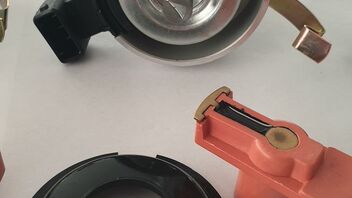

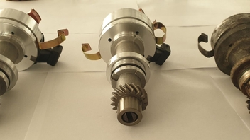

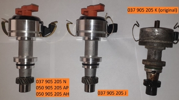

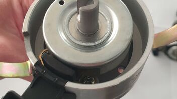

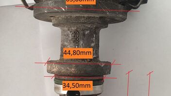

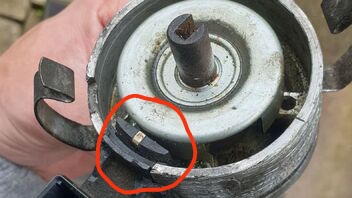

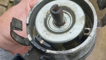

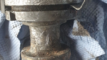

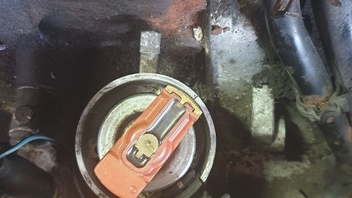

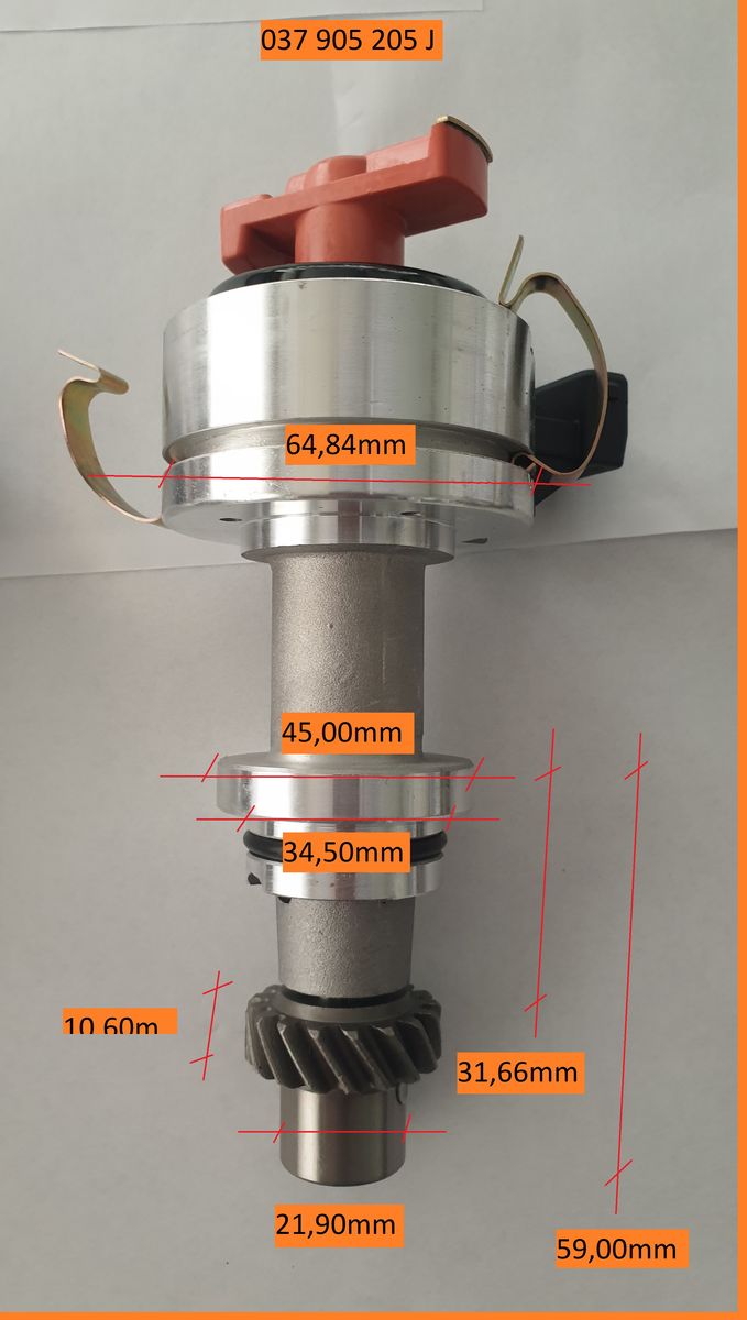

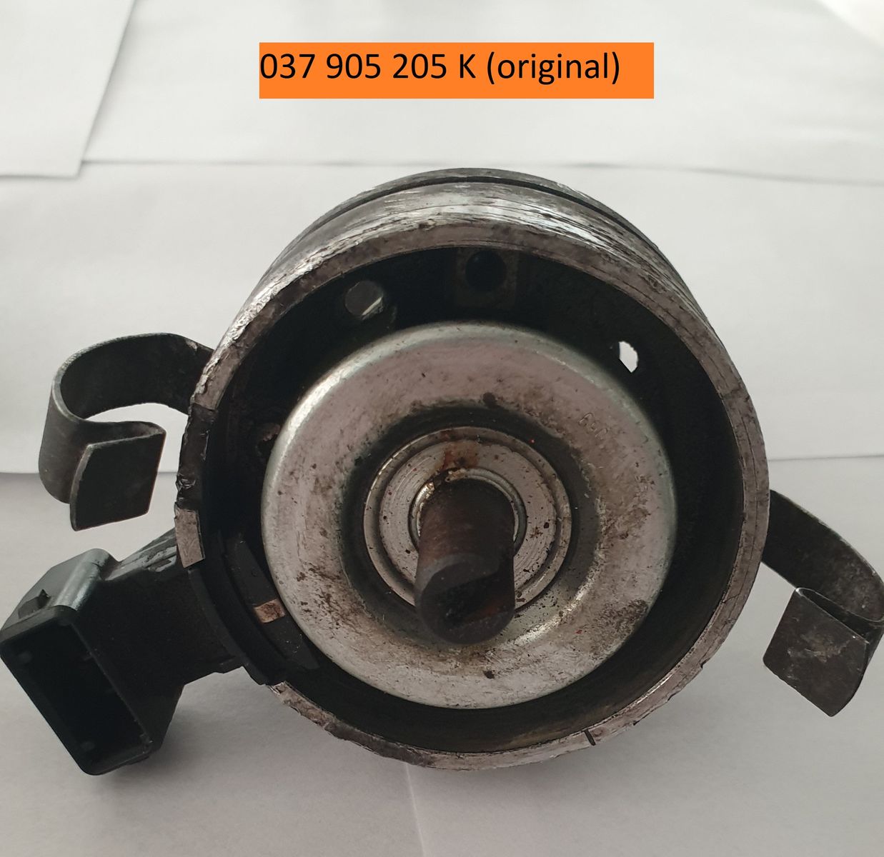

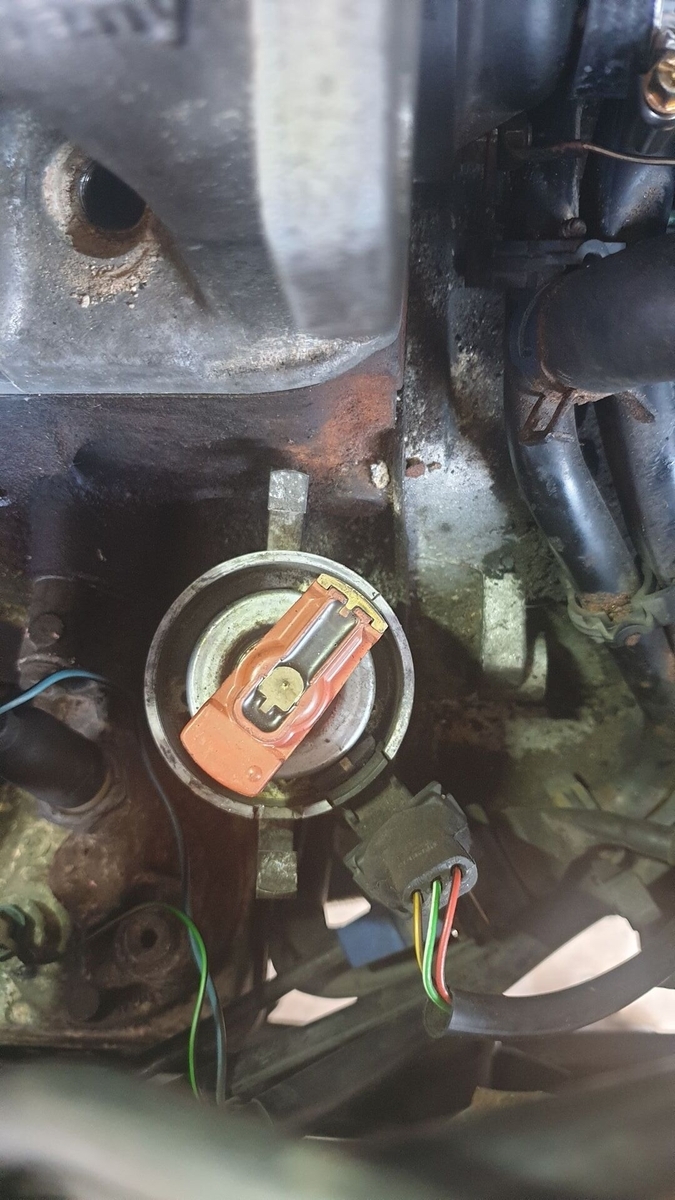

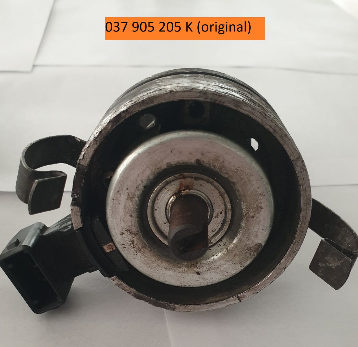

Hat sonst noch jemand eine Idee wie ich den Zündverteiler gelöst bekomme? Das lasst mir keine Ruhe. Möchte es selbst schaffen
Einzige was mir jetzt noch einfallen würde eine Vorrichtung zu basteln und dann nach Oben mit einer Zugvorrichtung raus zu ziehen.
Auch ne Idee und Möglichkeit. Wenn's gar nicht geht und extrem festgegammelt ist würde ich von unten mit einer Verlängerung / Flacheisen / Stück Dachlatte o.ä. vorsichtig nach oben schlagen. So habe ich meine immer gelöst bekommen.
Kann ich denn dann am Trichter anlegen? Würde den danach komplett tauschen. Das von Unten habe ich noch nicht probiert. Klingt aber erstmal gut wenn man da durch kommt. Ist ja immer irgendwas im Weg
Also wenn Du eh den kompletten Zündverteiler tauschen bzw erneuern willst, dann kannst den jetzigen ZV auch mit sanfter Gewalt aushebeln oder hochklopfen. Am besten die Schläge oder das Hebeln um 180' versetzt und abwechselnd anbringen und dann raus mit dem Ding. Wenn er sich erstmal gelöst hat, hast es geschafft.
Mit ner großen Wapu immer hin und her
Immer wieder mit dem Kunststoff-Hammer draufkloppen
So bald der Vogel sich auch nur EINEN Millimeter gedreht hat so hat er verloren
Glaub mir der löst sich irgendwann
Was auch funktionieren müßte ohne Gewalt, den Motor gut warmfahren und abstellen. Danach sofort mit Eisspray den Verteilerfuss einsprühen und währenddessen den Verteiler versuchen zu drehen.
