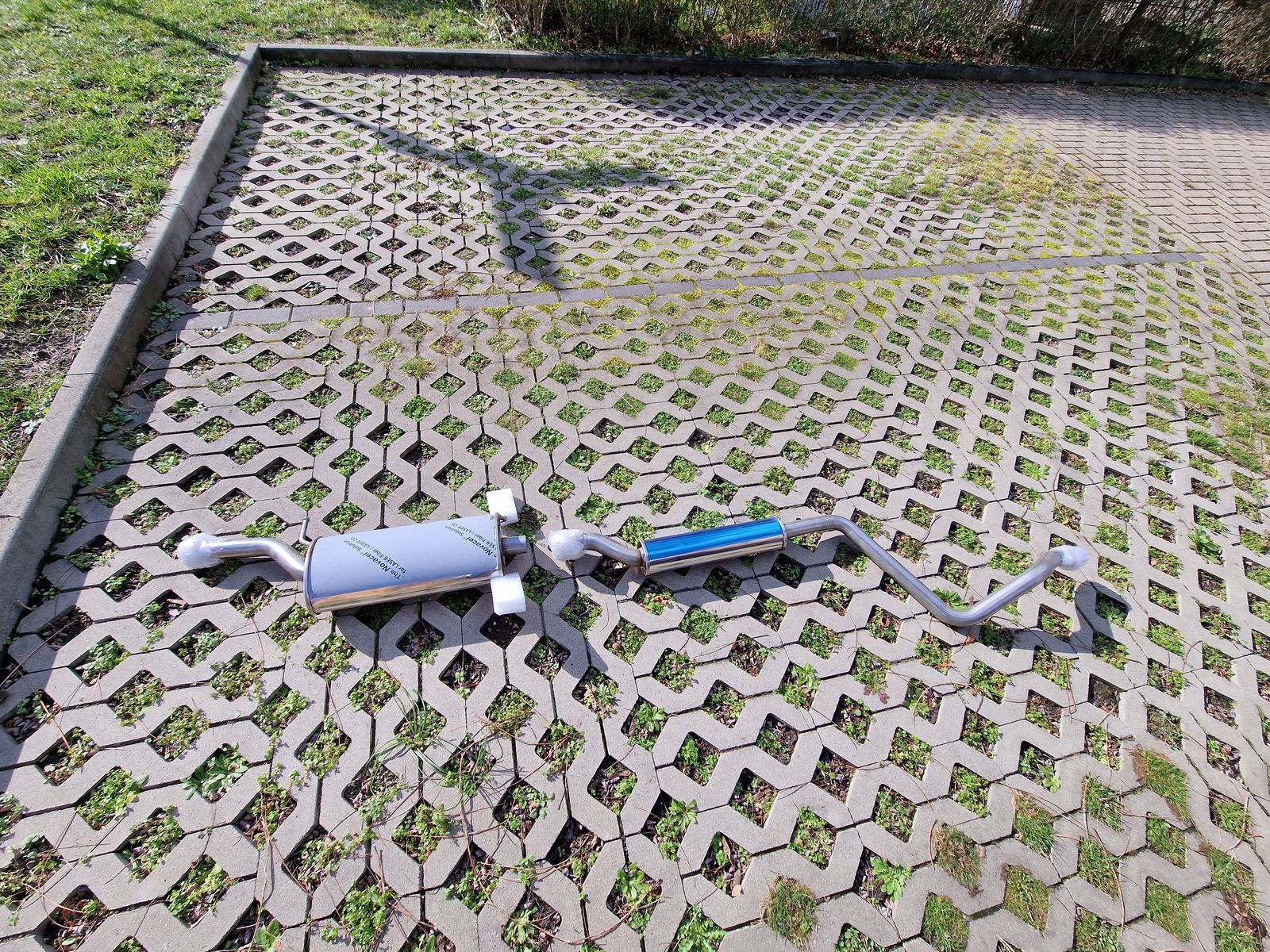

  • Hi,
    denke da ich eh Alles inkl. KAT neu mache (wenn er echt nen Riss hat), kann ich auch Alles mit dem Rohrschneider durch trennen. Dann wirds einfacher.
    Hatte die Novus im Auge und die Gruppe A Anlage von TA Technix, auch aus Edelstahl.
    Drückprüfer ist bestellt. So lange bleibt er stehen. Bin heute gut 5 KM damit gefahren ohne Probleme.
    Grüsse
  • Natürlich, wenn da eh alles neu kommt incl. Kat, denn kannst auch die Flex oder den Rohrschneider nehmen.
    Nur eine sog. "Gruppe A" Anlage in 60mm ist am Serienmotor mit Serienkrümmer absolut überdimensioniert weil eine solch große Anlage auf Drehzahl ausgelegt ist mit entsprechend Abgasvolumen und Abgasgeschwindigkeit . Dadurch verliert man im unteren Drehzahlbereich beim Serienmotor halt auch Drehmoment. Bei Novus gibt es noch eine in 55mm Durchmesser, die würde ich da vorziehen.
    Mit Serienkruemmer reicht eine serienmäßige 45mm Anlage mit Sportendtopf nach Absorbtionsprinzip absolut aus...der ungünstige Krümmer samt einflutigem Abgasrohr ist halt beim 2H der eigentliche Knoten im Auspuff.
  • Ok verstehe. Das mit dem Krümmer habe ich nun auch schon öfters gelesen. Wollte erst eine Fächer verbauen aber das war mir Alles zu kompliziert und aufwändig, da ich ggf. auf 2E umbauen möchte im Winter. Daher hab ich den LRT Krümmer gekauft der so passt.
    Also eher dann neuer Kat, normaler MSD + Sport ESD.
    Hast du Erfahrung mit dem Novus? Generell hatte ich mit der Edelstahl Anlage geliebäugelt weil die erstmal nicht durchgammelt.
    Muss im Juli zum ZüV, bis dahin muss Alles tip top sein :tüv:
  • Also an meinem Cabrio hängt dieser dran.
    Bombenverarbeitung und brummiger Klang, der Einbau war etwas tricky
  • Einen Auspuff von NOVUS kann man bedenkenlos kaufen.
    Wenn Du später auf 2E umbaust, dann wirds mit dem Serienkrümmer halt noch enger in Punkto Abgase und mit dem 45mm Seriendurchmesser ebenso.
    Der Motor wird halt ab 4000 U/Min mit dem Serienkrümmer spürbar zäh und träge ! Der Auspuff in 55mm beim 2E genügt aber vollauf .
    Guck mal im golf1wiki.de , da sind detaillierte 2E Umbauten beschrieben...auch in Punkto Auspuffumbau
