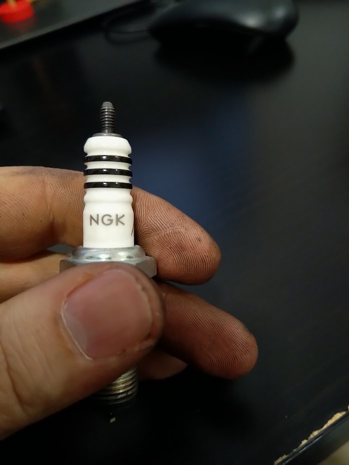

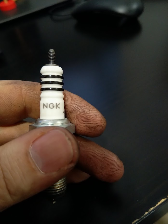

  • Was ist da jetzt der Unterschied?
    Zum einen hat die Zündkerze einen Widerstand drin, zu erkennen am Buchstaben "R" nach dem W.
    Und weil in den Zubehör- bzw Serienzündkabel schon rund 5 K-Ohm Widerstand verbaut sind, benötigt man nicht auch noch Zündkerzen mit unnötig Widerstand
    Ich bevorzuge mittlerweile Zündkabel mit nur 1 Kilo-Ohm Widerstand, wie die Zündkabel von Powertec. Ist aber KEIN Muss !
    Und die Zahl "7" zeigt den Wärmewert an. Heißt, bei NGK wäre eine Zündkerze mit Wärmewert "7" etwas kühler als eine Zündkerze mit Wärmewert "6" .
    Und jetzt kommts: Bei Bosch und Beru ist das mit dem Wärmewert nähmlich genau umgekehrt. Hier bedeutet eine höhere Zahl eine "heißere" Zündkerze !!!
    Kühlere Zündkerzen sind ratsam bzw ein Muss bei einem getunten Motor und/oder mehr Verdichtung und mit ( noch ) mehr Vorzündung.
