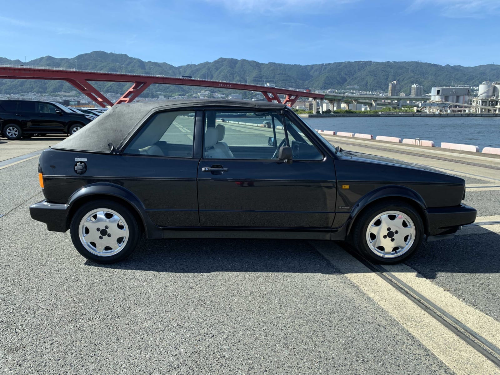

    Ich bin gerade neu hier und auch Neubesitzer eines japanischen End-91er Cabrios.
    Auf die Straße soll ich noch nicht, meint zumindest der Prüfer. Die §21 Abnahme ging gerade in die Hose. Das sollten allerdings lösbare Aufgaben sein.
    Mein hydraulisches PVC Verdeck ist nicht das schönste und nächstes Jahr Strebe ich einen Neubezug mit Stoff an. Allerdings macht es im Bereich der B-Säulen
    eine Wölbung. Zudem klappert etwas mittig vorne am Scheibenrahmen. Eine Grundeinstellung tut wohl not. Ich werde es sicherheithalber auch vorerst nicht öffnen - wer weiß ob es wieder schließt.
    Daher suche ich jemanden der Erfahrung mit der Materie hat und mir helfen kann. Ich bin da auch eher linkshändig unterwegs.
    Danke vorab
    Olaf
    ...ahnungslos aber motiviert

    Ein schönes Golf 1 Cabrio aus Japan hast du da. Ich habe schon mehrerer Reimport Golf Cabrios aus Japan gesehen, da ein Freund von mir schon viele Fahrzeuge aus Japan reimportiert hat, darunter vier Golf 1 Cabrios.
    Eines davon habe ich für die Ganzabnahme umgerüstet.
    Da die Japaner viele Importfahrzeuge gerne so fahren, wie sie im Herstellerland vom Band laufen, dürfte auch dein Cabrio ein Linkslenker sein!(?)
    Vermutlich entspricht es ausstattungsmässig einem grünen Classicline mit beiger Innenausstattung.
    Im Gegensatz zu deutschen Modellen sind Scheinwerfer für Linksverkehr und ohne Höhenverstellung verbaut; ebenso gibt es kein Nebelrücklicht. Beides ist in Deutschland ab BJ 1990 Pflicht. Vermutlich hat das der TÜV bei der Ganzabnahme beanstandet.
    Hat dein Cabrio eigentlich ein automatisches Getriebe? Das mit dem E-Verdeck hattest du ja geschrieben. Als Verdeckspezialist kann ich dir nur Jörg Dilge vom Cabriozentrum in Osnabrück empfehlen. Dilge war als Polstermeister und Textilingenieur in der Verdeckentwicklung und -Fertigung bei Karmann in Osnabrück viele Jahre tätig. Dein Verdeck Instand zu setzen, dürfte für ihn ein leichtes sein.
