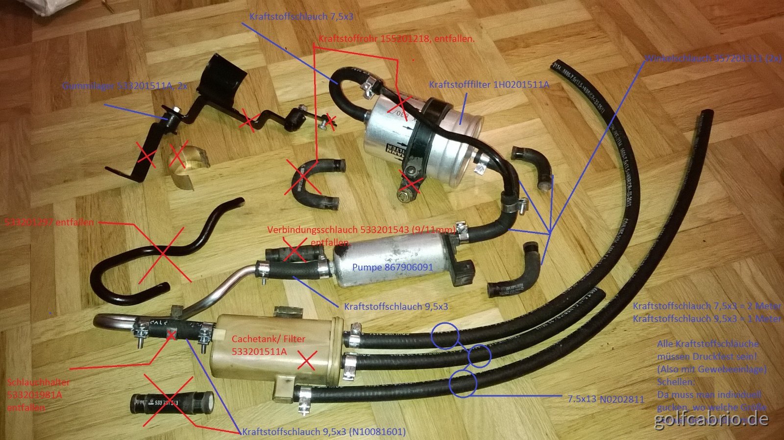

    Druck ist immer gleich, wird ja elektrisch erzeugt. Und wieso und warum? Würde ich gar nicht drüber philosophieren. Und auch das wo wäre nicht wichtig, wenn du 1x alles neu machst,
    wozu ich dir nur raten kann. In dem angehängten Foto von avopmap (?),der sich mal die Mühe gemacht hat, alles aufzulisten, sieht man alles, was man braucht.

    Ist ja ein ganz schönes Teilepuzzel! Werd mich wohl dann doch mal dran machen, alles auszubauen
    und genau zu prüfen. Dachte ich komme vielleicht um die Arbeit drum rum.
    Welche Schläuche / Leitungen könnt Ihr denn dafür empfehlen? Was gibt es als Alternative zu den
    originalen, welche ja teilweise entfallen sind.
    Vermutlich wird es ja Sinn machen die alle einfach mal neu zu verlegen.

  • Ich kann nur empfehlen die Spritschläuche aus Gummi allesamt auszutauschen. Dann hat man dort auf jeden Fall die nächsten Jahre Ruhe. Nach dem das bei mir mal hier, mal da leckte habe ich das auch gemacht. Der Rummel muss eh dafür komplett raus. Kostet insgesamt auch nicht viel und ist auch nicht schwer. Ging auch ohne Bühne.
    Den Filter kann man dann auch gleich tauschen, der ist oftmals auch schon mehrere Jahre drin, der sah bei mir desaströs aus, hatte den aufgeschnitten...
    Den Tank hatte ich damals annähernd leer gefahren (was für die Schlauchaktion aber nicht notwendig ist) und dann mit einem Magneten noch einige wenige Rostbrösel rausgefischt.
    Bei mir waren ALLE Schläuche an den Anschlussstellen porös und eingerissen.
