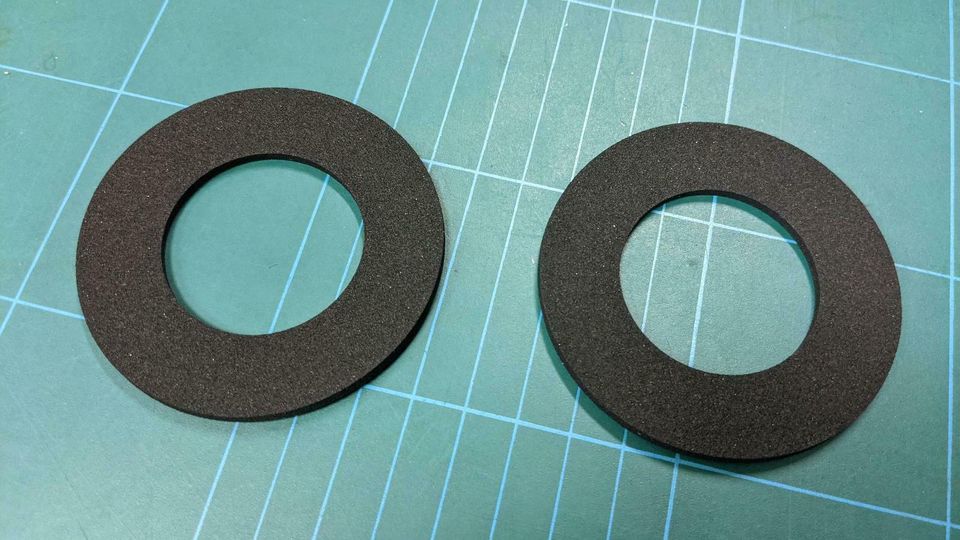

  • Hallo zusammen,

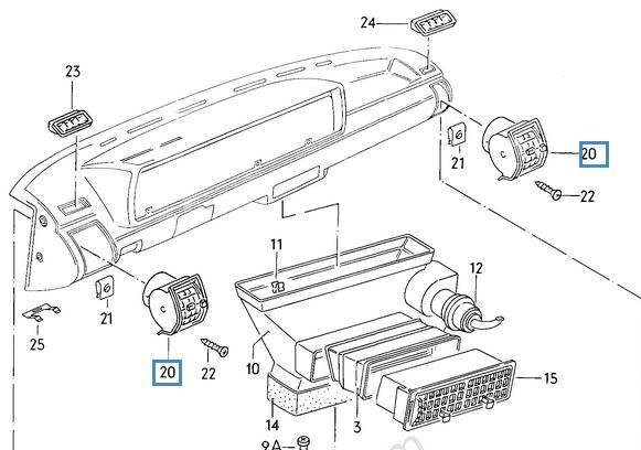

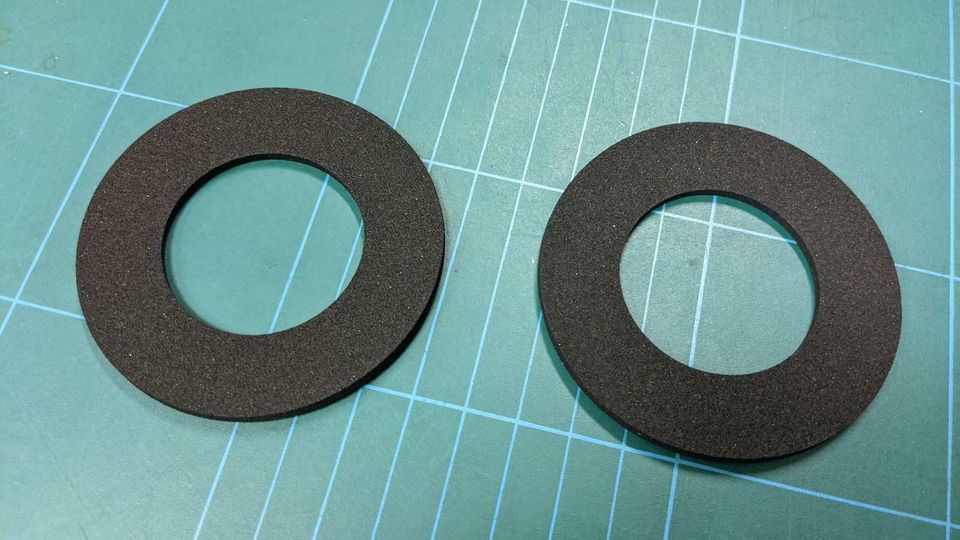

    ich habe bei ebay Kleinanzeigen einen privaten Verkäufer gefunden, der die Dichtungen für die seitlichen Frischluftdüsen links und rechts im Armaturenbrett aus schwarzem Schaumstoff CNC plottet.
    Einfach Luftdüse ausbauen, Hebel aushängen und die Klappe duch ovales verbiegen des Düsengehäuses entnehmen und neu aufziehen.

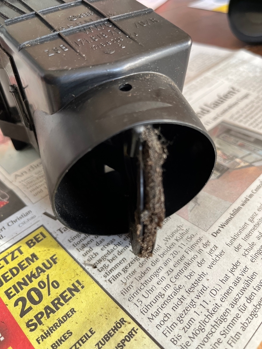

    Die haben sich bekanntermaßen alle in Wohlgefallen aufgelöst und wenn man bei kühleren Temperaturen unterwegs ist wird das ganz schön kalt, besonders an der Linken Hand am Lenkrad.
    Link: https://www.ebay-kleinanzeigen…n-neu/1906255739-223-3059
    Und für den Preis von 6,-€ / Paar incl. Versand als Brief kann man auch nicht meckern bzw. mit der Schere selbst anfangen.
    Im Wiki ist dazu auch noch diese Anleitung mal geschrieben worden: https://golf1wiki.de/index.php/Frischluftdüsendichtung_erneuern
    Vielleicht ist der Verkäufer ja hier auch angemeldet.
    Passqualität, Lieferzeit usw. alles bestens. Kann vollstens empfohlen werden.
    Gruß aus Bielefeld
    Stephan

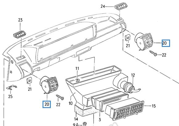

  • Einfach Luftdüse ausbauen, Hebel aushängen und die Klappe duch ovales verbiegen des Düsengehäuses entnehmen und neu aufziehen.
    weiß immer noch nicht, wie ich die Düse "einfach" ausgebaut bekomme
  • weiß immer noch nicht, wie ich die Düse "einfach" ausgebaut bekomme
    Naja du müsstest Sachen machen die du nicht machen möchtest weil du "Panik" hast etwas kaputt zu machen.
    Letztes Jahr habe ich das bei Jürgens Cabrio gemacht damit er seine Chirurgen Hände schonen kann.
    Du entfernst die Verkleidungen unterm Armaturenbrett und ziehst die Schläuche zu den Düsen ab. Dann greifst du hinter das A Brett und drückst die Klammern der Düsen. Dann kannst du sie mach vorne raus nehmen.
  • Du entfernst die Verkleidungen unterm Armaturenbrett und ziehst die Schläuche zu den Düsen ab. Dann greifst du hinter das A Brett und drückst die Klammern der Düsen. Dann kannst du sie mach vorne raus nehmen.
    ernsthaft? 🙄
    Ich nehm immer ne alte Scheckkarte, zieh die erstmal oben zu bei den Seiten rein, zieh etwas dran und dann das gleiche von unten 😂
  • Naja du müsstest Sachen machen die du nicht machen möchtest weil du "Panik" hast etwas kaputt zu machen.
    Stimmt!
    die Variante mache ich ja noch weniger.....
  • Du kannst es natürlich auch mit der Methode von GolfCabrio_IN versuchen. Du musst anschließend nur die Schläuche wieder auf die Düsen bekommen.
    Wer einen Nagel in die Wand bekommt ohne sich den Daumen zu brechen, bekommt das auch hin.
    Die Zieharmonika Schläuche lassen sich gefühlvoll soweit rausziehen, das man die Düse aufstecken kann und alles zusammen wieder reingeschoben wird ☺️
  • Die Zieharmonika Schläuche lassen sich gefühlvoll soweit rausziehen, das man die Düse aufstecken kann und alles zusammen wieder reingeschoben wird ☺️
    Richtig! Ich persönlich greife unter dem Knieschutz den Schlauch und halte ihn auf die richtige Höhe; dann lässt sich die Lüftungsdüse leicht in den Schlauch schieben.
    Hat bisher immer geklappt.
  • Wenn du an der eingebauten Düse etwas ziehst, kannst du von oben mit einem flachen Schraubenzieher die beiden oberen Haltefedern runterdrücken. Dann klappt das mit dem Ausbau der Lüftungsdüsen problemlos - auch wenn du keine alte Kreditkarte hast.

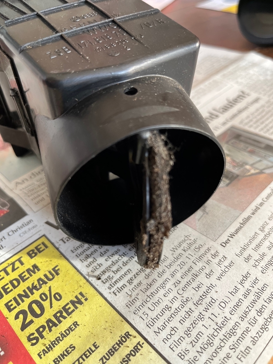

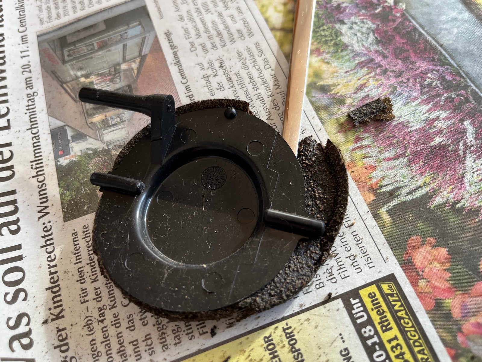

  • Ich habe heute die neuen Dichtungen vom Kleinanzeigen Christian verbaut, sind echt Spitze.
    War zwar erstmal etwas irritiert das das Loch der Dichtungen so klein ist allerdings ergibt sich die Antwort von selbst wenn man die Klappe der Düsen in der Hand hat.
    Musste nur mit nem schmalen Schraubendreher die schmierigen Überreste der originalen Dichtung rausschaben...klebt echt widerlich das alte Zeugs 😂🙈
    Zeitaufwand ca. 20 Minuten. 10 Minuten davon um die Düsen auf Zimmertemperatur zu haben, damit beim zerlegen nichts bricht.

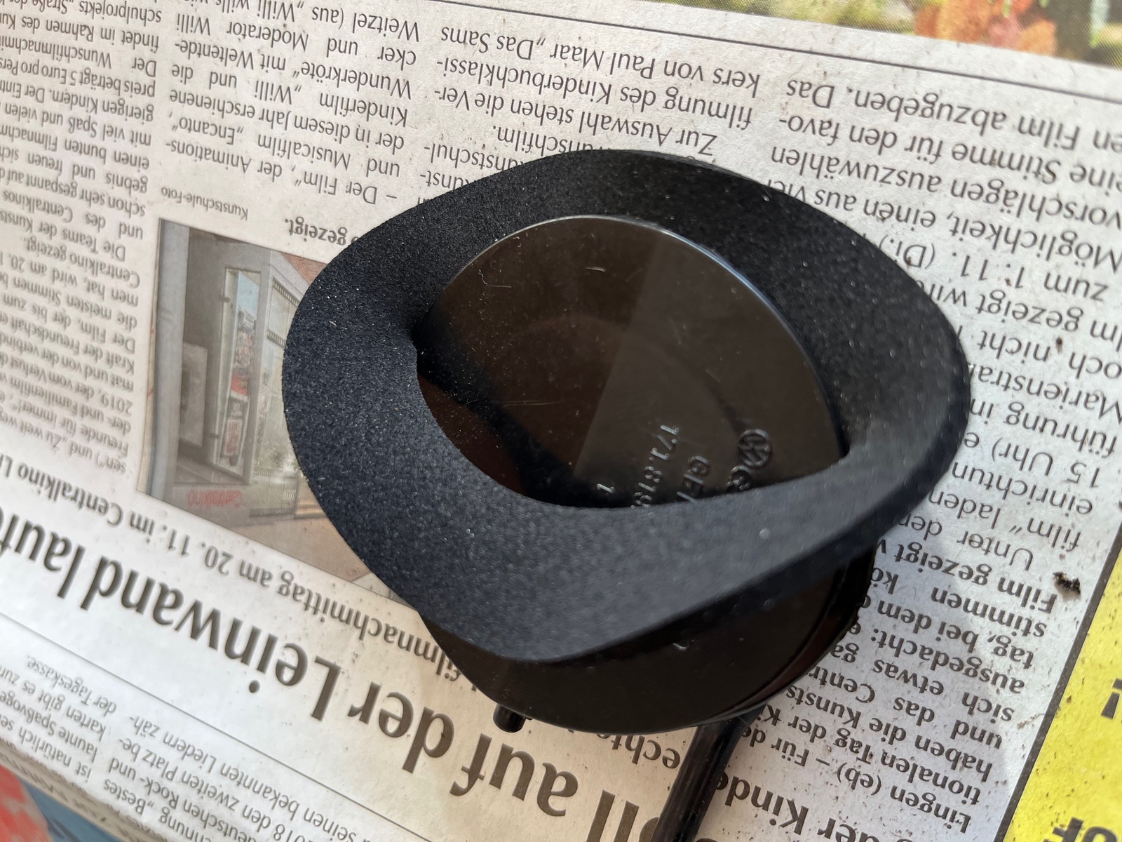

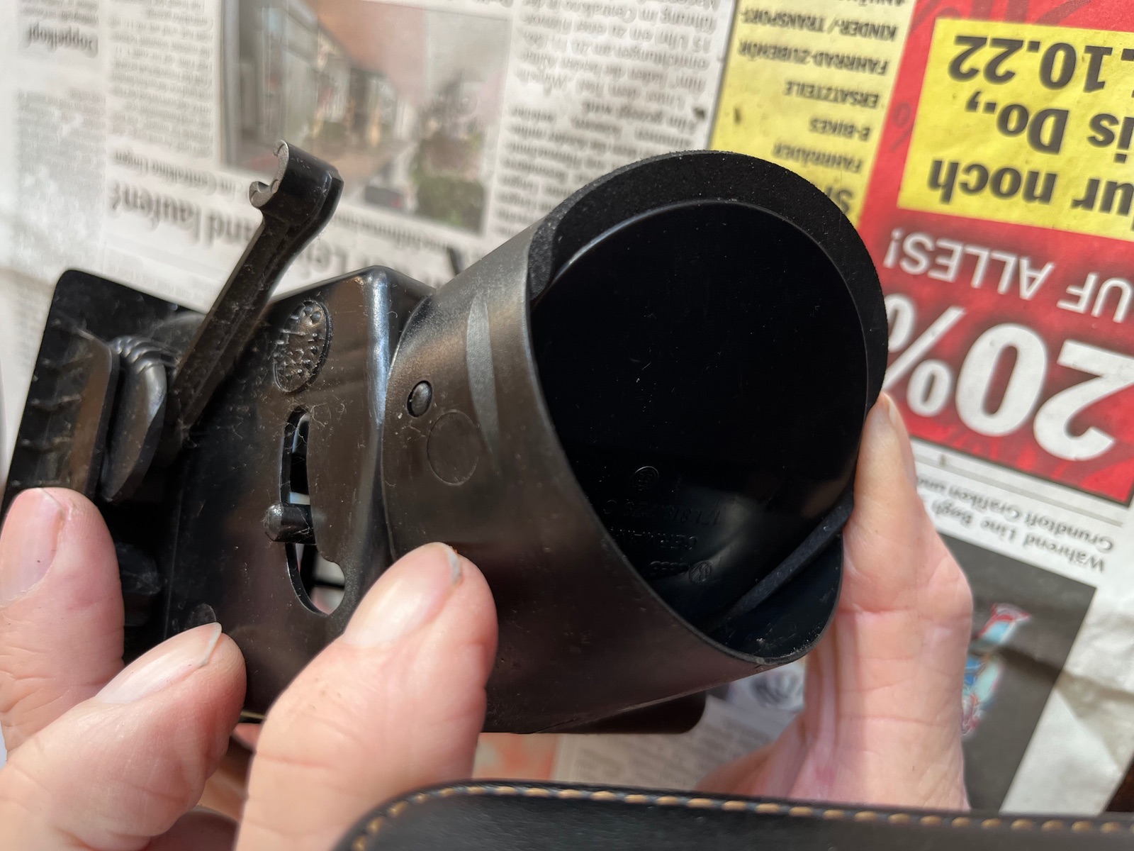

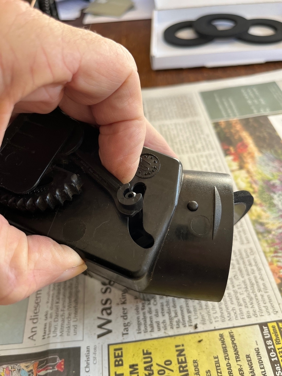

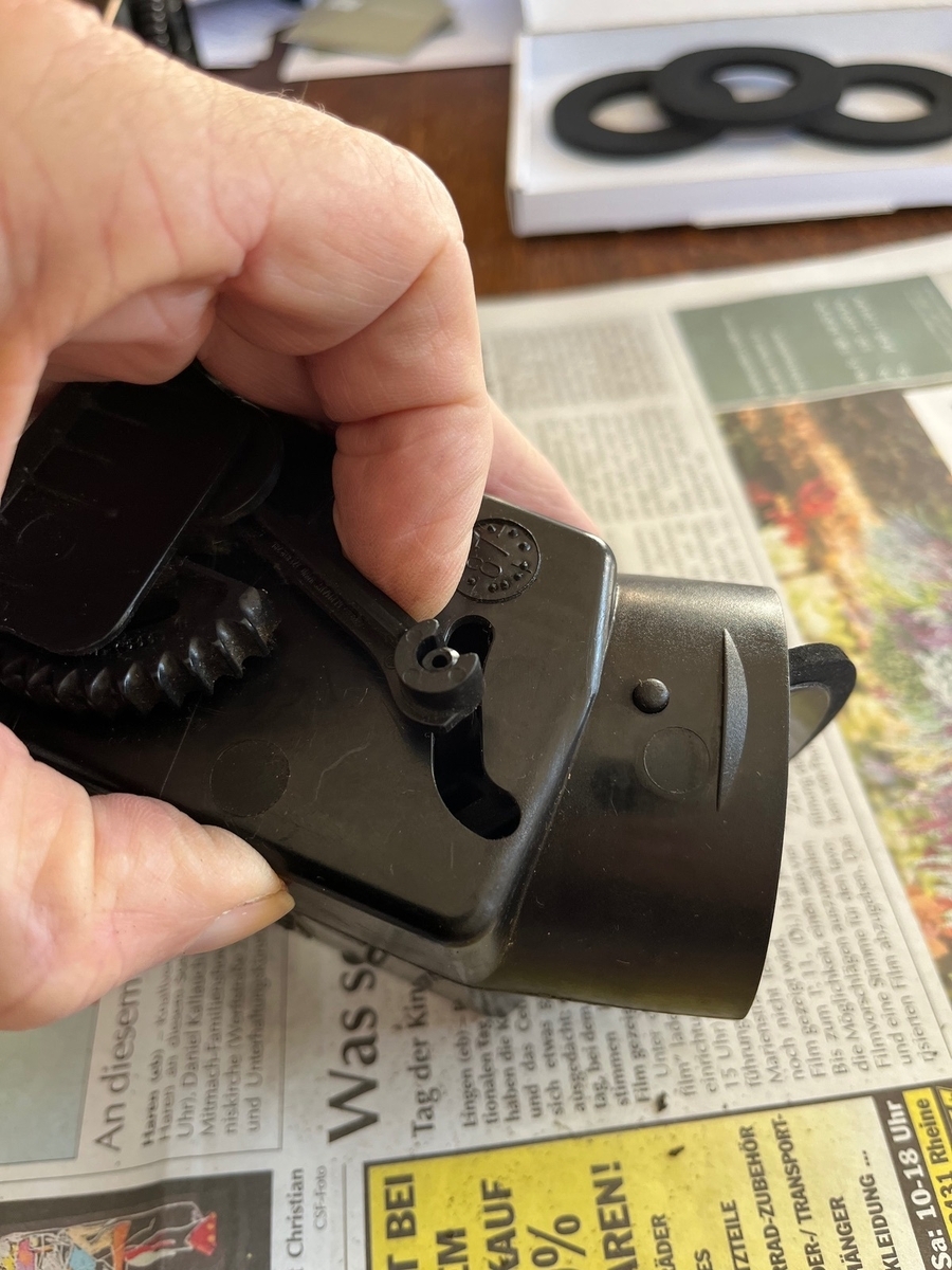

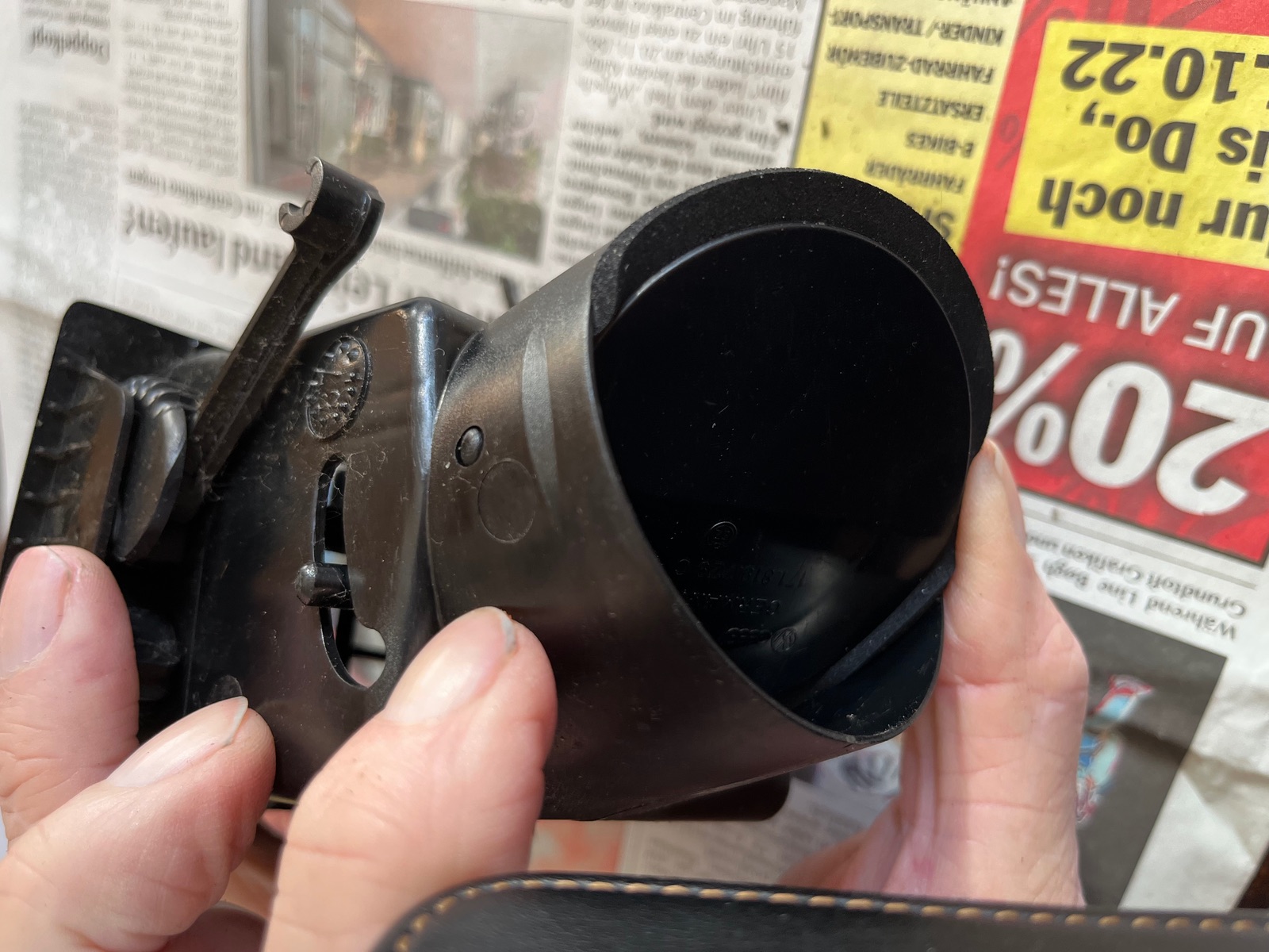

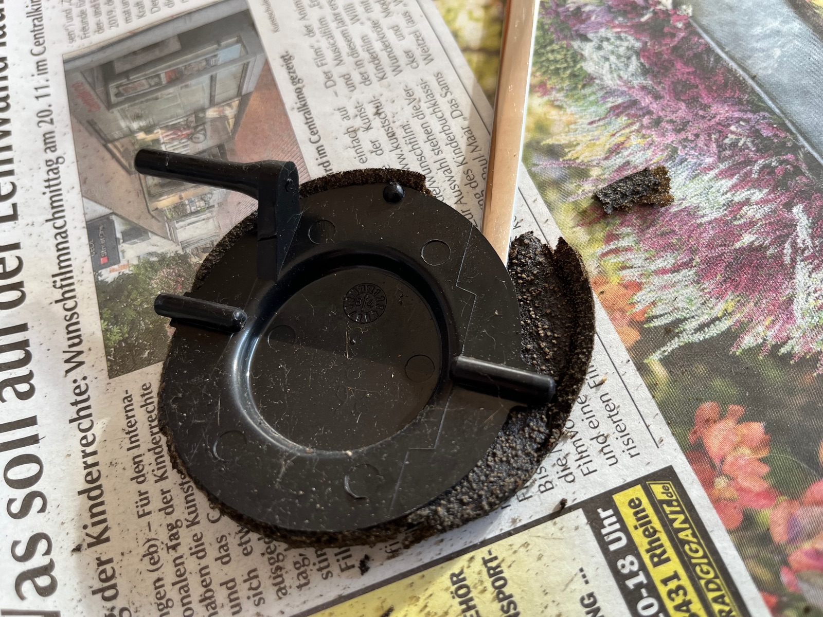

  • Auch ich habe heute bei einem Paar Frischluftdüsen neue Dichtungen von dem von BI-SE 9 empfohlenen Verkäufer eingebaut. Ging ganz einfach.
    Zunächst habe ich den Hebel vom Verstellrad an der Klappe ausgehängt.
    Dann kann die Klappe aus dem Gehäuse entfernt werden, indem dieses etwas breit gedrückt wird.
    Die alte zerbröselnde Dichtung wird z.B. mit einem Brieföffner entfernt.

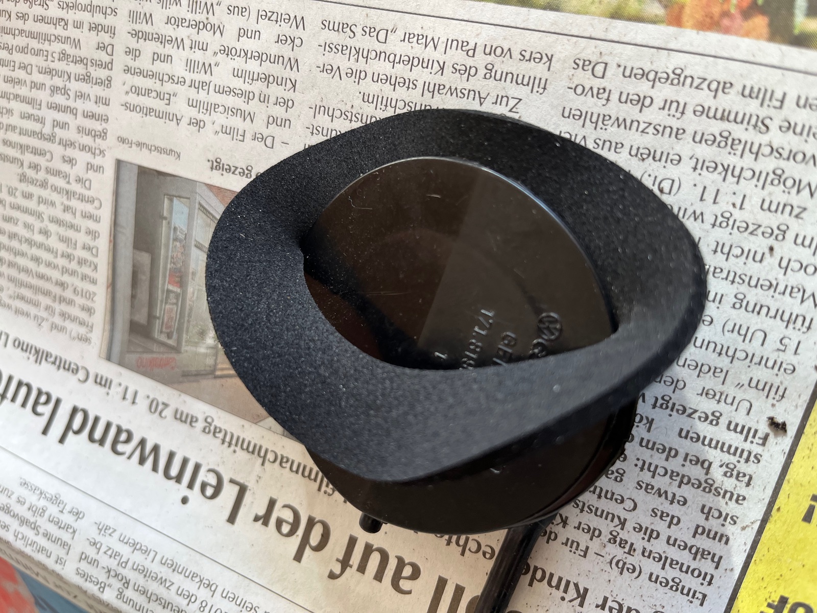

    Jetzt wird die neue Dichtung in die Klappe eingefädelt. Sie ist recht elastisch, sodass sie hierfür gut gedehnt werden kann.

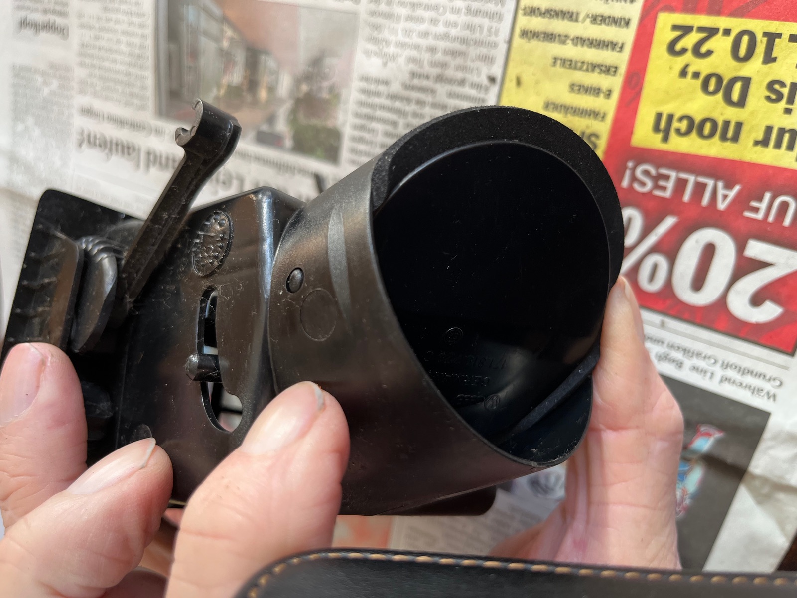

    Anschließend kommt die Klappe zurück ins Gehäuse. Dabei wird zunächst der Stift, an dem der Hebel vom Betätigungsrad befestigt wird eingeführt. Dann können die beiden Nocken wieder eingerastet werden. Zuletzt wird der Hebel wieder auf den Stift an der Klappe gehängt - Fertig!
    Ich habe gleich mehrere Sätze bestellt - die nächsten Frischluftdüsen warten schon.
    Einen herzlichen Dank an Stefan für die Empfehlung!
