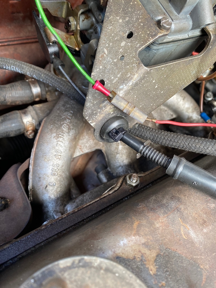

Wirklich kürzen kann man ihn nicht. Am Gaspedal ist ein "Winkel" auf dem Bowdenzug gecrimpt, am Vergaser eine Kugel. Es geht nur über den Verstellbereich am Blech auf dem Zylinderkopf. Da mußte ich meinen mit Kabelbinder befestigen damit er richtig auf Vollgas eingestellt ist.

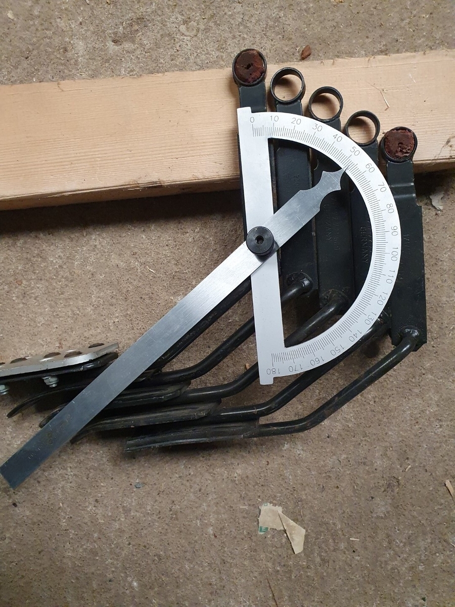

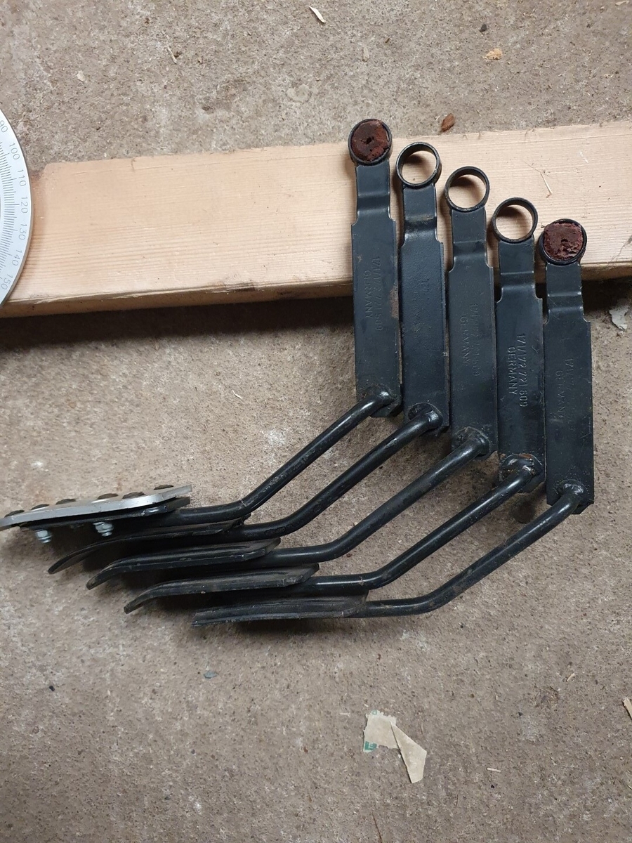

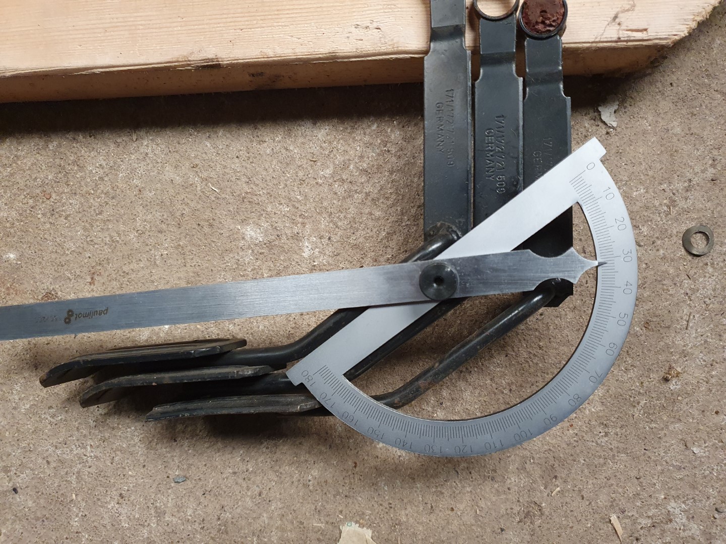

Die Idee a) von Horst mit dem Gummi am Gaspedal wäre noch was einfaches zu prüfen. Wie man die Idee c) prüfen soll - da bräuchte man schon ein genaues Maß wie es sein sollte. MyGolf1Cabrio, hast Du da die Möglichkeit die Winkel zu messen weil Du ein unverbogenes auf Lage liegen hast?
habe ich mal gemessen:
Nette Auswahl
.Danke Dir, dann werde ich da auch mal bei mir den selben Winkelmesser dran halten.
man kann ja auch den Anschlag unten im Boden unter dem Pedal etwas rein und raus drehen .......
Das könnte ein Punkt sein. Der ist ja aus Einzelteilen zusammen gebaut, die Möglichkeit dass da nicht das Werksmaß getroffen wurde ist vorhanden.

Das mache ich wenn es immer noch nicht reicht, aber es fühlt sich jetzt am Fuß gut an wenn ich Gas gebe. (Hab eben ein gutes Gefühl im Gasfuss).
Das Gaspedal und der „Knick“ waren okay. Winkel stimmte.

Jetzt habe ich es selbst gelöst. Mit nem Kabelbinder: Siebe Foto.

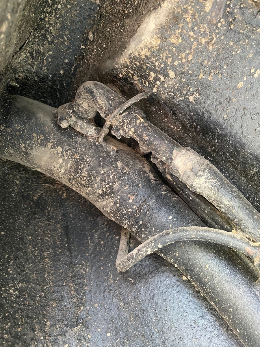

Vorne im (jetzt muss ich erst wieder nachgucken wie das Ding heißt) Kraftstoffilter, also der Behälter da, war nur noch ne Pfütze Sprit.
Also kommt von hinten nix nach vorne. Und es zischte ja beim Tankdeckel öffnen. Es war tatsächlich ein Unterdruck im Tank.
Da ich ländlich wohne und schonmal über Land fahre (zur Werkstatt meines Bekannten) und ich ja eh nicht schnell fahren konnte weil der Gaszug zu lang war, hat das Auto den Dreck im Radkasten gesammelt, da wo der Schlauch der Feinentlüftung sitzt. Danke Guido für den Tipp.
Siehe Foto!
Somit war da tatsächlich die Luftzufuhr versperrt.
Jetzt kommt wieder Sprit vorne an.

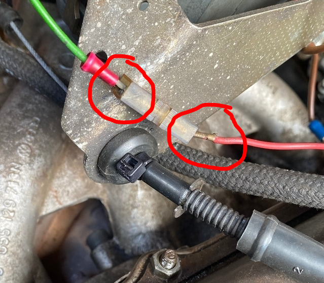

Okay. Wird erledigt. Hab’s auf die Liste (mit Prio) gesetzt. Danke (ich und Elektrik, kannste Knicken)
Wenn du Isolierband da hast,mach das drum. Eratmal besser als nix.
