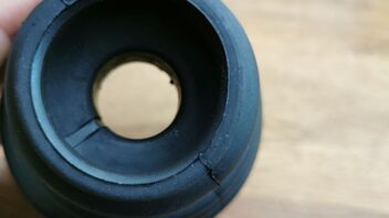

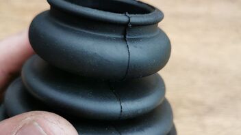

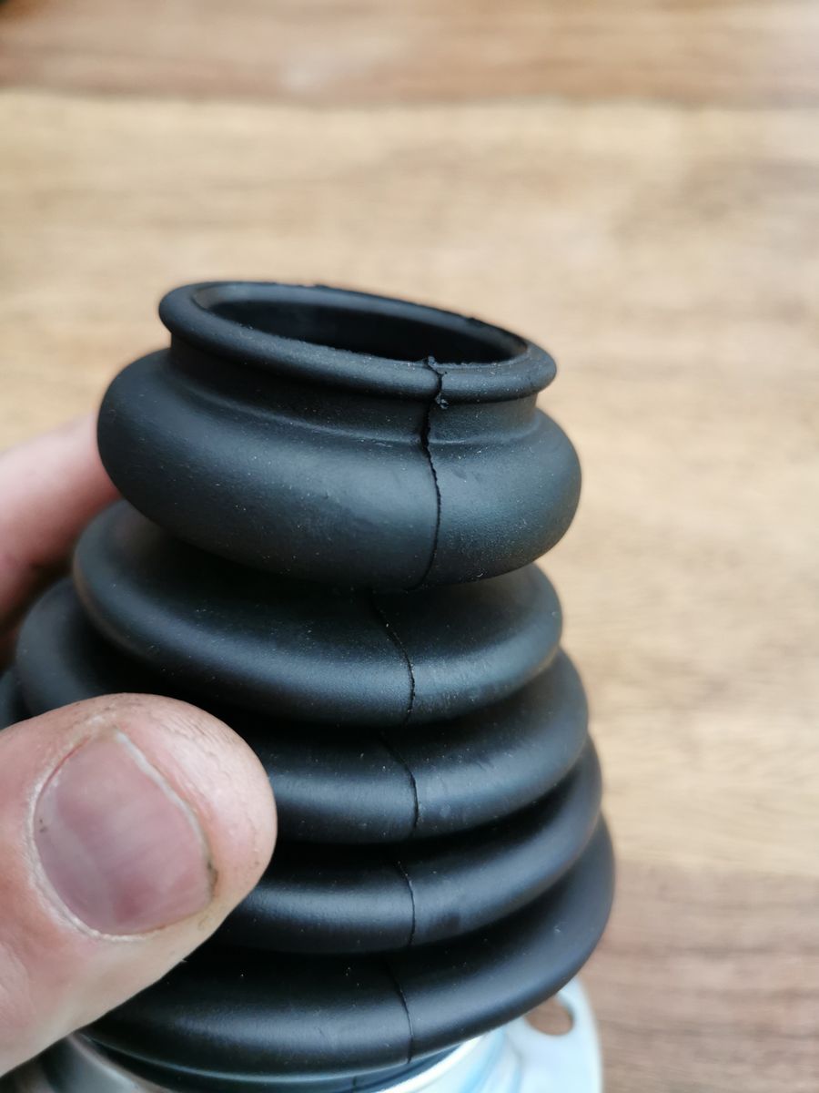

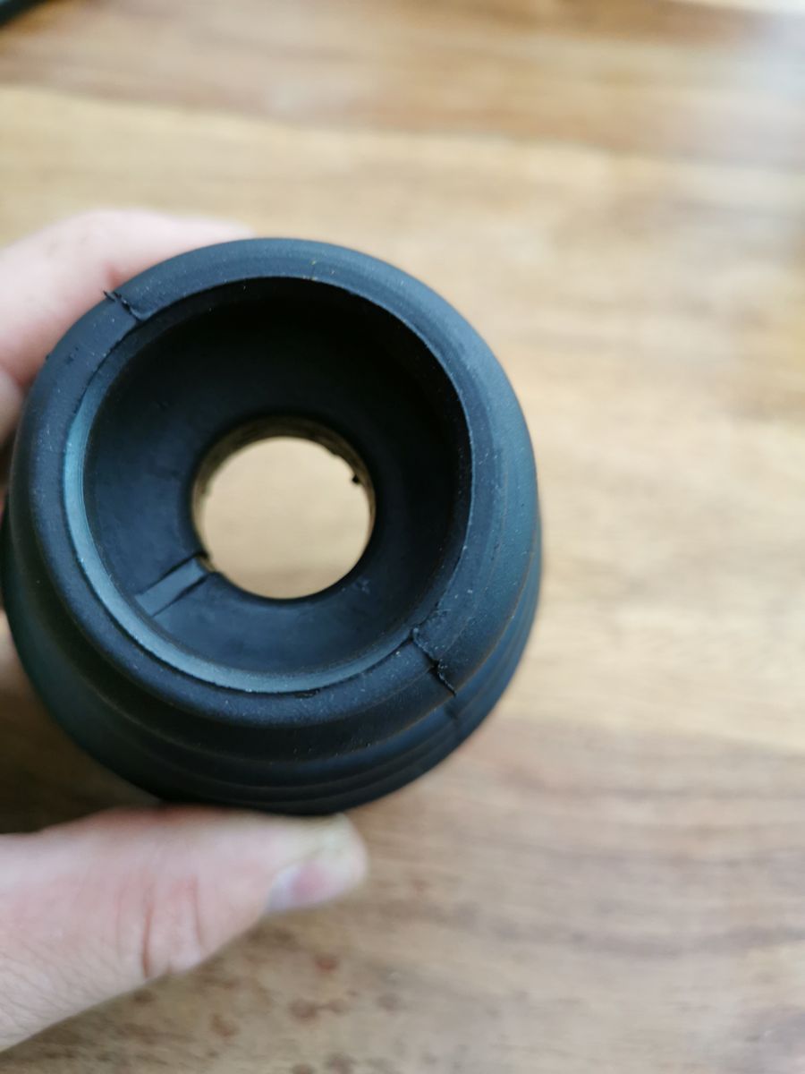

  • Hallo, nachdem ich recht lange auf die Lieferung meiner neuen Gelenke gewartet habe, wollt ich mich heute ans Werk machen und die Gelenke auf meine alte linke Antriebswelle montieren.
    Nach meinem Verständniss liegen den Innengelenken die falschen Manschetten bei? Der kleine innere Durchmesser der Manschette passt, der größere jedoch der später mit der Schelle gesichert werden soll (die nicht im Päckchen enthalten ist) scheint mir zu groß zu sein.

  • Soweit ich mich richtig entsinne hab ich hier im Forum gelesen, das es 2 unterschiedliche Ausführungen gibt.
    Bedingt durch die Querlenkerstrebe, würde die größere, dickere Ausführung der Manschette an der Strebe schleifen.
    Evtl passt die deshalb nicht? 🤔
  • Das Schleifen an der QLS bezieht sich auf die äussere Manschette.

  • Genau. an den Inneren Gelenken ist keine Schelle, sondern ein Blechflansch, der mit dem Gelenk an den Antriebsflansch geschraubt wird.
    Auch da gibts 2 Größen.... der 2H mit Original Getriebe sollte 100er Gelenke haben.

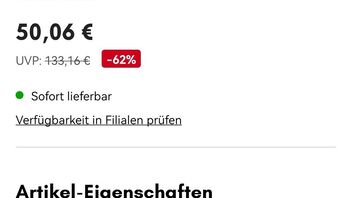

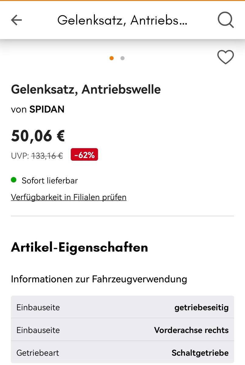

    Gelenksatz, Antriebswelle SPIDAN 22498
    Gelenksatz, Antriebswelle SPIDAN 22498 - u.a. für Audi, Seat, Skoda. ✓ gratis Rückversand ✓ Beste Preise ✓ Über 1 Mio. Ersatzteile ▷ Jetzt versandkostenfrei…
    www.motointegrator.de
    Mach mal ein Foto von dem kompletten Teil

  • Also, die abgebildete Achsmanschette wird folgerichtig auch nur für die rechte Seite angepriesen, jedenfalls auf den Seiten wo ich gesucht habe. Wenn man die passende für die linke Seite von Spidan/ GKN kauft, bekommt man eine Plastikmanschette. Die war deutlich weniger wertig!
    Ich habe die "falsche" dennoch links verbaut, ohne separate Befestigung des Gummis (wie auch rechts). Der überstehende Kragen (der auf der rechten Seite ja vom dickeren Teil der A-Welle abgedeckt ist) steht dann halt einfach über.
    Ist dicht und hält. Bau ein ;)
