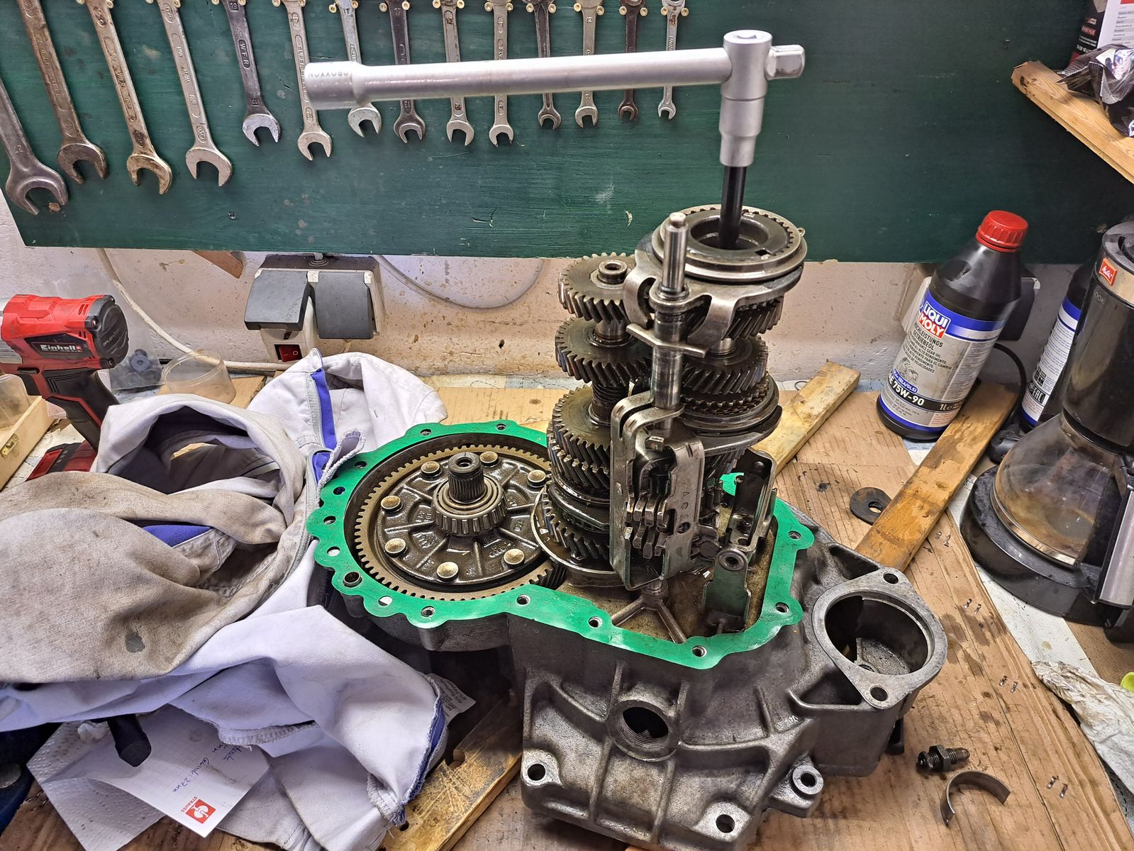

    Ich hab heute noch mal ein bisschen rumprobiert.
    Hat bisher alles funktioniert. Alle Gänge ließen sich prima einlegen und gingen auch wieder raus. Ein 2.Mann hat währenddessen auch mal die Wellen gedreht.
    Hier mein Versuchsaufbau.

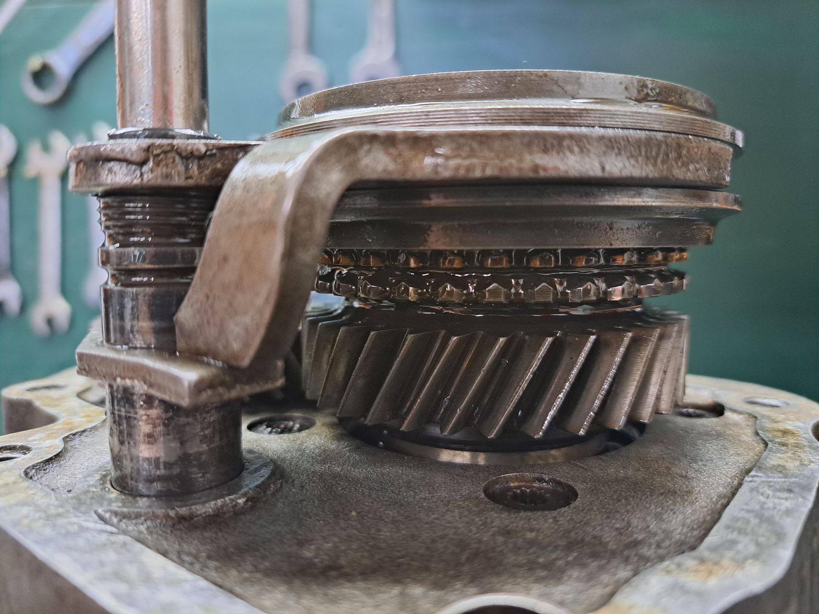

    Der 5. Gang ist genau nach Leitfaden eingestellt.(Maß a=5mm). Scheint jetzt zu passen. Wenn das alles Passt sollte durch das Schaltrohr des 5.Ganges die Schaltgabel des 4. Ganges geführt werden. Somit wird verhindert dass die 4.Gang Schaltmuffe zu weit hochgeht und die Keile rausspringen.
    Jetzt muss das nur noch mit Gehäuse so tadellos funktionierten. Mir fällt sonst nix wichtiges ein was ich noch hätte vergessen können. Naja... Hoffen wir mal das beste.
  • So ich habe es nun endlich hinbekommen. Mein Getriebe schaltet wieder zuverlässig.
    Was nur noch merkwürdig ist: Wenn ich den 5.Gang genau nach Leitfaden mit 5mm Überstand des Schaltrohres einstelle, dann Ist die Schaltmuffe über dem Synchronring.
    Dann hab ich den mal mit 2mm überstand eingestellt. Da sieht es schon besser und für mich auch logischer aus.
