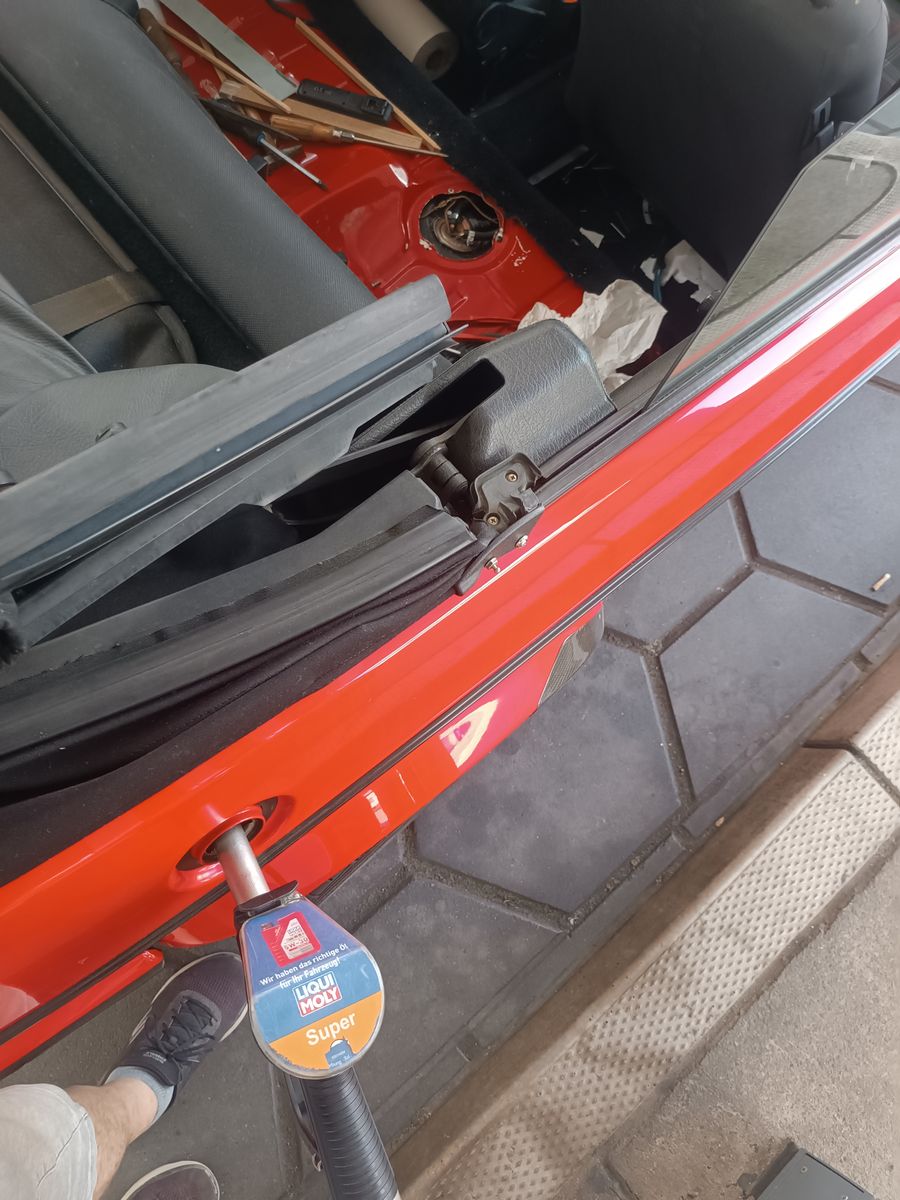

  • So..... nachdem es eine weitere Bestellung gab, sind nun alle Magnete im Tank versenkt .
    Eine spannende Aufgabe durch das 40mm Loch oben. Was einmal drin ist, ist drin :D
    die 100 St 5x5x 2 mm waren mir dann doch ein wenig fimmelig zu positionieren . Außerdem ist der Bodenbereich dort nicht wirklich eben .... das war mit Epoxy letzte Mal schnell ausgeglichen .
    Also nochmal Magnete 20x5x2 geordert und 5x5x5 Würfel -
    Eine Holzleiste mit Klebefolie versehen, 1-4 Magnete drauf und ab runter an den Boden damit. Dann mit einem Holzstab in Position geschoben......
    Kurz gegrübelt ..... wenn ich nun das Blech versenke und die Positionen nicht stimmen, wirds unlustig.
    Also Pappe in Käfiggröße geschnitten, in den Tank geworfen und auf den Magneten positioniert. Magnete in Position nachkorrigiert und Pappe wieder raus.
    Die beiden Käfighälften ab in den Tank, Ecken oben bei der Öffnung zusammen genietet und dann ab auf den Tankboden damit.... hat sich sofort selbst positioniert .... und ein Nachregeln ist kaum möglich ..... sitzt echt seeehr fest am Boden.
    Die unebenen Bereiche noch mit den Würfeln "abgedichtet " und den Bereich wo die Pumpe sitzen wird mit einem Ferritkern "abgetastet" .... da ist aber kein Magnetismus spürbar.... hoffe also, dass die Pumpe nicht beeinflusst wird. Anschließend die Pumpe mit Tankgeber wieder versenkt
    Gleich mal eben Sprit holen ..... das bisschen, was noch drin war, ist irgendwie im Kanister verdunstet ......

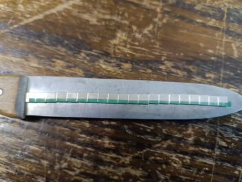

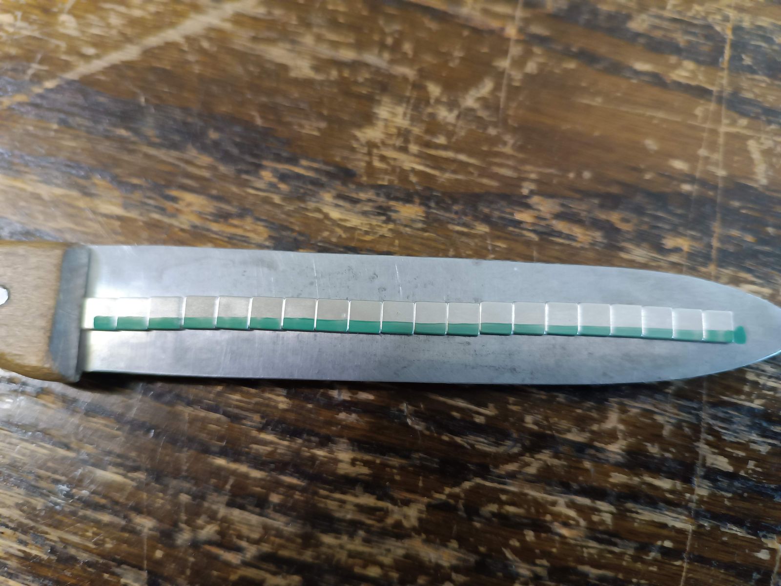

    Die Magnete sind gar nicht soooooo stark .... anscheinend hat zwar einer 600gr Anziehkraft als einzelner .... aber eine Aufreihung von 10 St addiert sich nicht zu 3kg , die ziehen ja auch sich selbst gegenseitig an da geht wohl auch die Hälfte drauf. Siht man auch im Vergleich der Daten .... 5x5x2 mm³ ist mit 600 gr angegeben, der 4x so große 20x5x2mm³ nur mit 1,5 kg
    Ich hatte aber vorab alle Magneten auf einem Blech aufgereiht , sodass die sich alle anzogen und nicht abstießen. Dann eine Seite farblich markiert, damit ich die unten im Tank richtig aufreihe, ohne dass die sich abstoßen
    (Foto von den ersten 20, dann brauchte ich ein größeres Blech :D )
    Dann habe ich noch jeden 2. mit einem Punkt versehen .
    Auf der Rückseite des Blechs ist von den Magneten/Magnetismus dann kaum was zu spüren ....
    Der Käfig sitzt aber bombig und ich bin froh, dass er auf Anhieb in die korrekte Position flutschte .... Korrektur durch Schieben ist nicht möglich, nur abziehen nach oben geht, wenn man an einer Kante anfängt....
    Gekauft hab ich die hier : https://www.supermagnete.de/supermagnete-starke-neodym-magnete die Lieferungen waren sehr schnell da....
    Sprit ist wieder etwas drin.... Motor läuft ..... muss jetzt nur nochmal testen, ob die Tankanzeige noch passt.....
    Also mit Pumpe einmal leer pumpen, dann 5l rein und schauen was die Anzeige so sagt.....
    Ich denke mal mit größeren Magneten wäre das etwas einfacher geworden, ich hatte aber etwas Sorge um meine Benzinpumpe .... ob die mit dem Magnetfeld um sich herum klar kommt....
