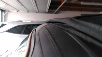

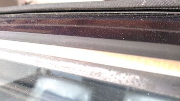

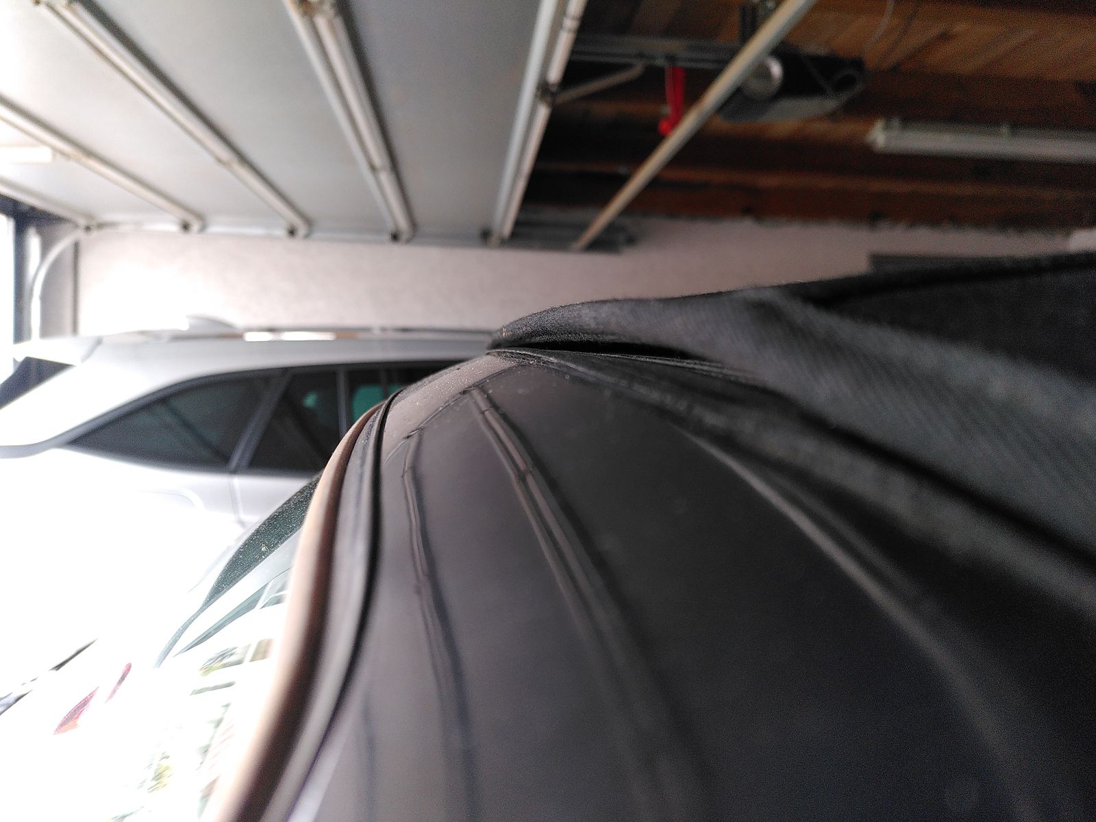

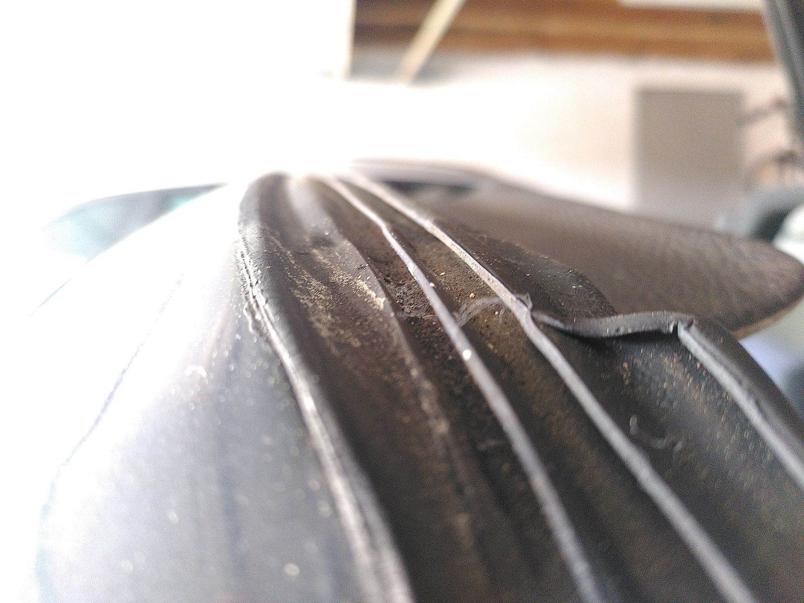

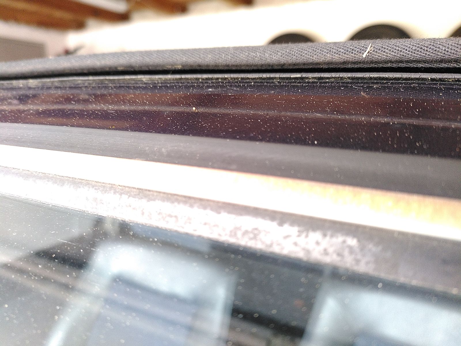

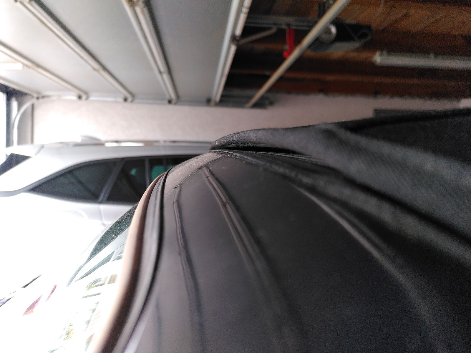

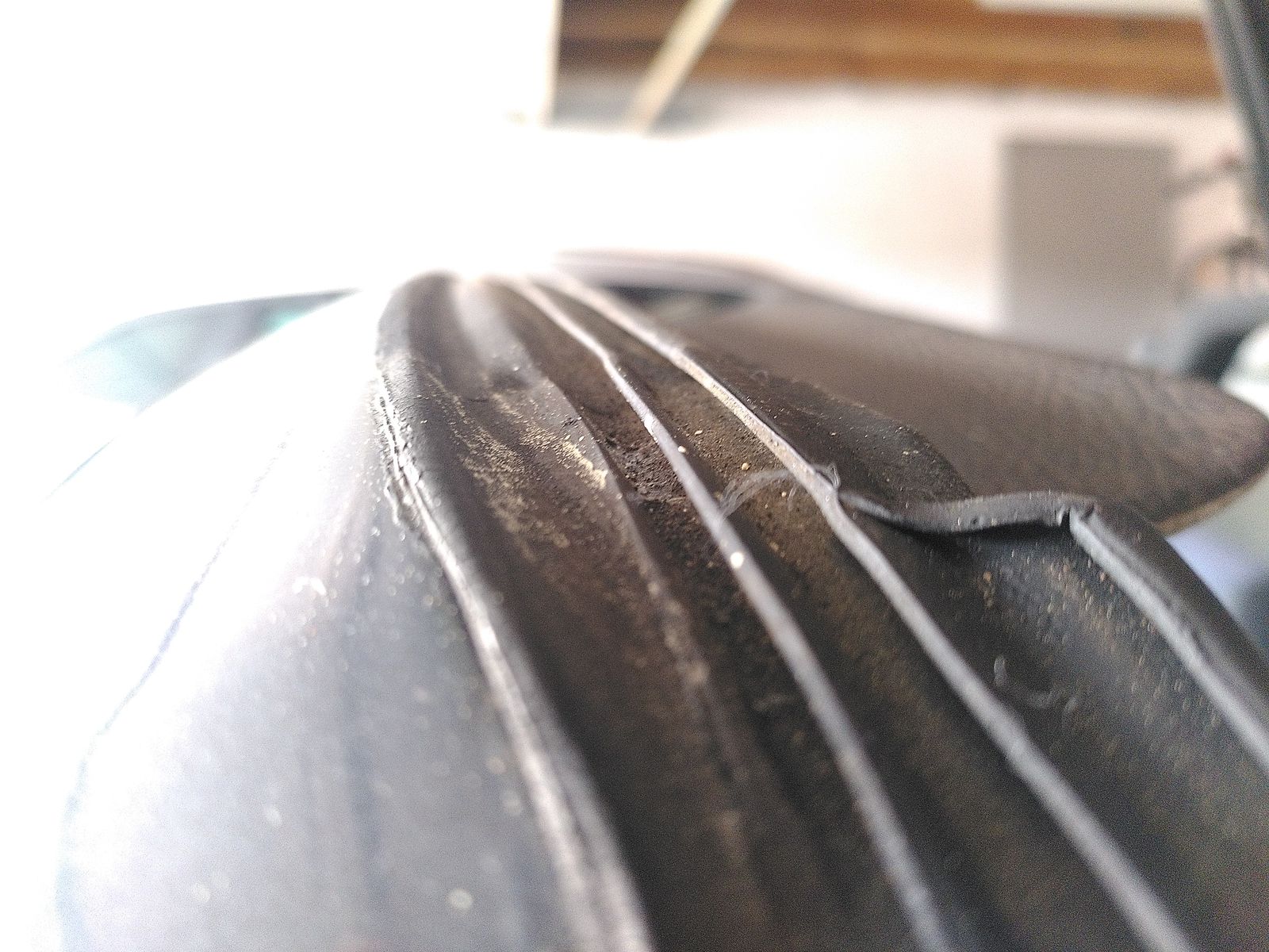

    Dank euch schon mal für die Antworten.Ich hab mal drei Bilder beigefügt. Die dichtung ist zwar nicht mehr die beste aber so dürfte es trotzdem nicht aussehen. Noch eine Idee?
    Haken habe ich wieder etwas gelöst. Hat ja ohnehin nicht wirklich geholfen. Danke für den Hinweis!
    Und offizielle Vorstellung mache ich gleich fertig :)

    Da hat der Sattler nicht so schön gearbeitet. Auf dem ersten Bild sieht man wie unregelmäßig der Abschluss ist.
    Die Dichtung ist fertig,was es da aber an guten Nachbauten gibt,weiß ich auch nicht. Du kannst aber erstmal dünne Kabel unter die Lamellen legen damit die sich wieder aufstellen

    Das Problem mit der Dachdichtung ist bekannt.
    Original nicht mehr zu bekommen, und die von Werk34 ist zu kurz.
    Ich hatte hier mal Bilder eingestellt. Wenn man sie nur auflegt, waren es fast 5cm meine ich die fehlen. Hier muss man also früh anfangen zu „ziehen“ bei einer evt. Montage.
    Ich habe Sie dann nicht montiert und die Originale gelassen
